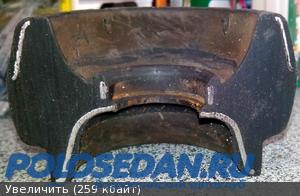

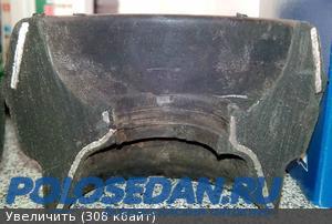

Зарегистрирован: 28 окт 2013, 19:01
Сообщения: 35
Откуда: ЮжБор
DRON 33 писал(а):
Олег151 писал(а):
slavik13rus писал(а):
Что нужно заказывать,
Сами подушки.... бери Лемфердер... более менее цена-качество....В Экзисте они пробиваются запросто.. да и в теме тут есть их партнамбер...
Lemforder 21793 01
Это оригинал
Опоры передних стоек VW Polo sedan (замена,ремонт).
это лемфордер 21793 02
