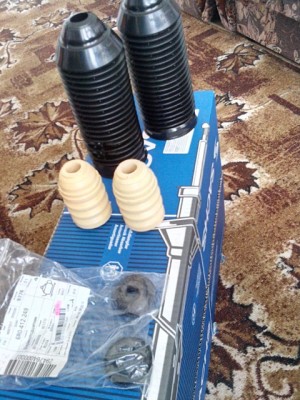

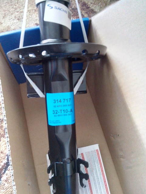

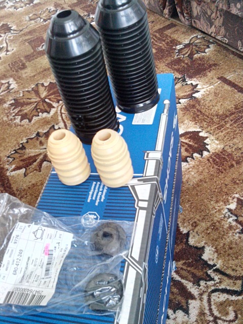

Сегодня заменил передние стойки, брал в клубном магазине.Заодно поменял пыльники, опорные подшипники и буфер отбоя(брал в экзист).Ставил на штатные пружины.Всё подошло отлично и крепления под трубки не пришлось переделывать.Сразу ощутил что Сакс жестче родных стоек.Подвеска стала более собранная на кочках.На прямой и в поворотах авто едет прекрасно.Ещё задние такие же надо поставить и будет совсем гуд.Считаю эти стойки хорошей альтернативой нашим родным амортизаторам.Вот номера, может пригодиться кому:
Отбойник(Лемфордер) 2102701.
Подшипник(VAG) 6R0412249-798.
Пыльник(Лемфордер) 2039001.
Цена вопроса? Развал делал после замены?
Развал буду делать.После замены руль немного влево косить стал.Стойки по 3000 тысячи, прочее ещё 1800.Замена, одна сторона 1200.По времени меняли часа три, стойка плохо вытаскивалась, может прикепело что за сотку.Ради интереса позвонил официалам у них 7500(!) замена и развал, не гуманно).

ДИ.ман писал(а):
...Сразу ощутил что Сакс жестче родных стоек.Подвеска стала более собранная на кочках.На прямой и в поворотах авто едет прекрасно...
ДИ.ман, а как работают на отбой на лежаках, не долбят как сток?

ДИ.ман, опорные подшипники "родные" и новые сравнивали на вид?нет отличий?

Riv_2000 писал(а):
не долбят как сток?
Не, не долбят.Получается съехал с лежака и колебания сразу гасятся, жесковато немного но не критично.
Опорные оригинальные взял, а что касается старых, то их к сожалению не видел, просто оставил машину и ушел по делам и когда вернулся забирать то тот мастер который делал куда то свалил, не было возможности распросить :-(

Привет всем. Подскажите про стойки. Тут в магазе,есть комплект стоек SACHS супер туринг,за 10 рубасов.Кто нибудь подскажет,что за стойки,как по качеству и т.д. Мой полкан проехал 60 т. Подтёков,повреждений не видно на стойках,но валкий стал,как желе какой то. Видать не надо было в минус 40 выгонять из гаража. и пружины какие под них.Заранее спасибо!По сообщениям смотрю,тут уже брали такие стойки.Вот и интересно,остановиться на них,или что то другое искать?

Роман 86, на сакс проехал пару тысяч, не скажу что очень жесткие, то что надо),по началу как то жестче показались.Ставил на штатные пружины, всё прекрасно подходит.На коробке написано производство Турция.Хорошие стойки, я доволен.
