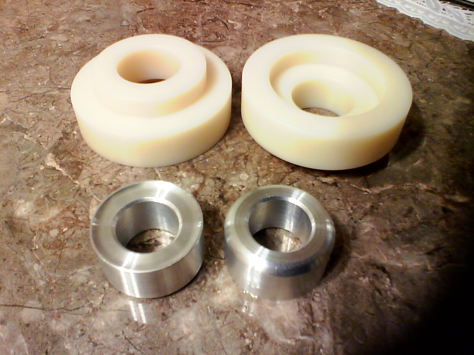

Частник токарь в Москве запросил 1300 р за комплект из 4 -х проставок, передние из алюминия, задние из капролона. Похоже, буду брать! :-)

Все таки Капролон? Не Сталь?
Сообщения: 1361
Откуда: Москва - Саратов
Поблагодарили: 912 раз.
каждый волен решать сам. Лично я категорически против любого увеличения неподрессоренных масс, так что выбираю меньшее из "двух зол", т.е. наиболее легкое.
А вот и проставочки подоспели... :-)

Выглядят солидно!Высота передних 21 мм? Надеюсь в дальнейшем на комментарий по процессу установки и ходовых испытаний передних проставок.
c нетерпением ждём отчёта об установке и ходовых испытаниях .... и внешний вид интересует....
