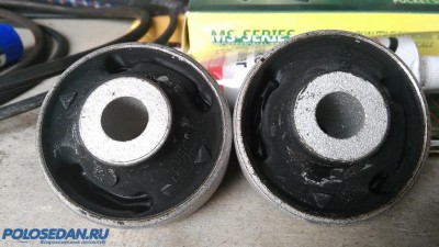

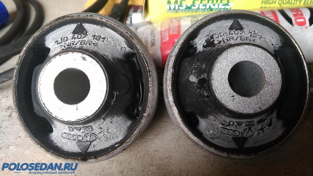

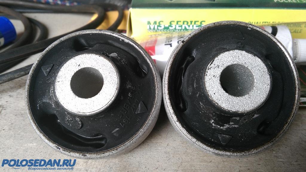

Вообщем,снял рычаги.Стучали стойки стабов,т.к. нижнее соединение болтается на шаре,а верхние очень даже крепкие.Передние сайленты как новые(что описано тут многими)задние,почти в хлам.На фото всё видать.
Комментарий к файлу: Стойки от дэу нубира.
Фотоотчет о самостоятельной замене сайлент-блоков рычагов

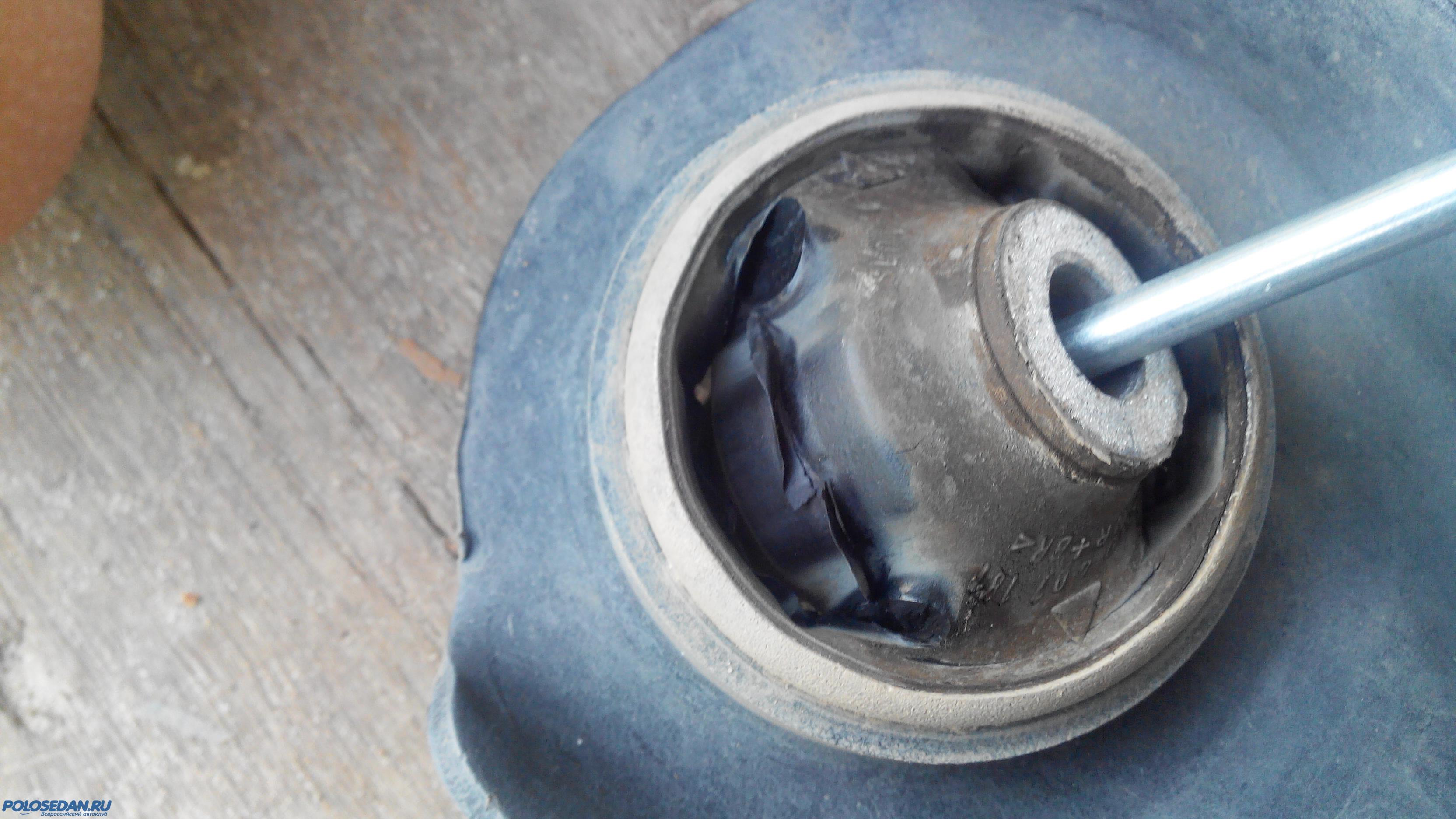

В руках отклоняются отверткой, вставленной во втулку, это так должно быть? Еще интересный эффект, после отклонения по одному разу в стороны, на деформируемой поверхности резины проявился серебристый цвет, и сайленты стали такими:
IMG_20160723_155014 уменьш.jpg [ 260.46 КБ | Просмотров: 5597 ]
Да
Резина видимо чем-то смазана, типа талька.
Сообщения: 2449
Откуда: Владимирская губерния
Благодарил (а): 1046 раз.
Поблагодарили: 737 раз.
Так и есть
