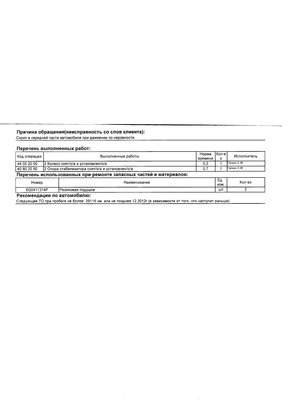

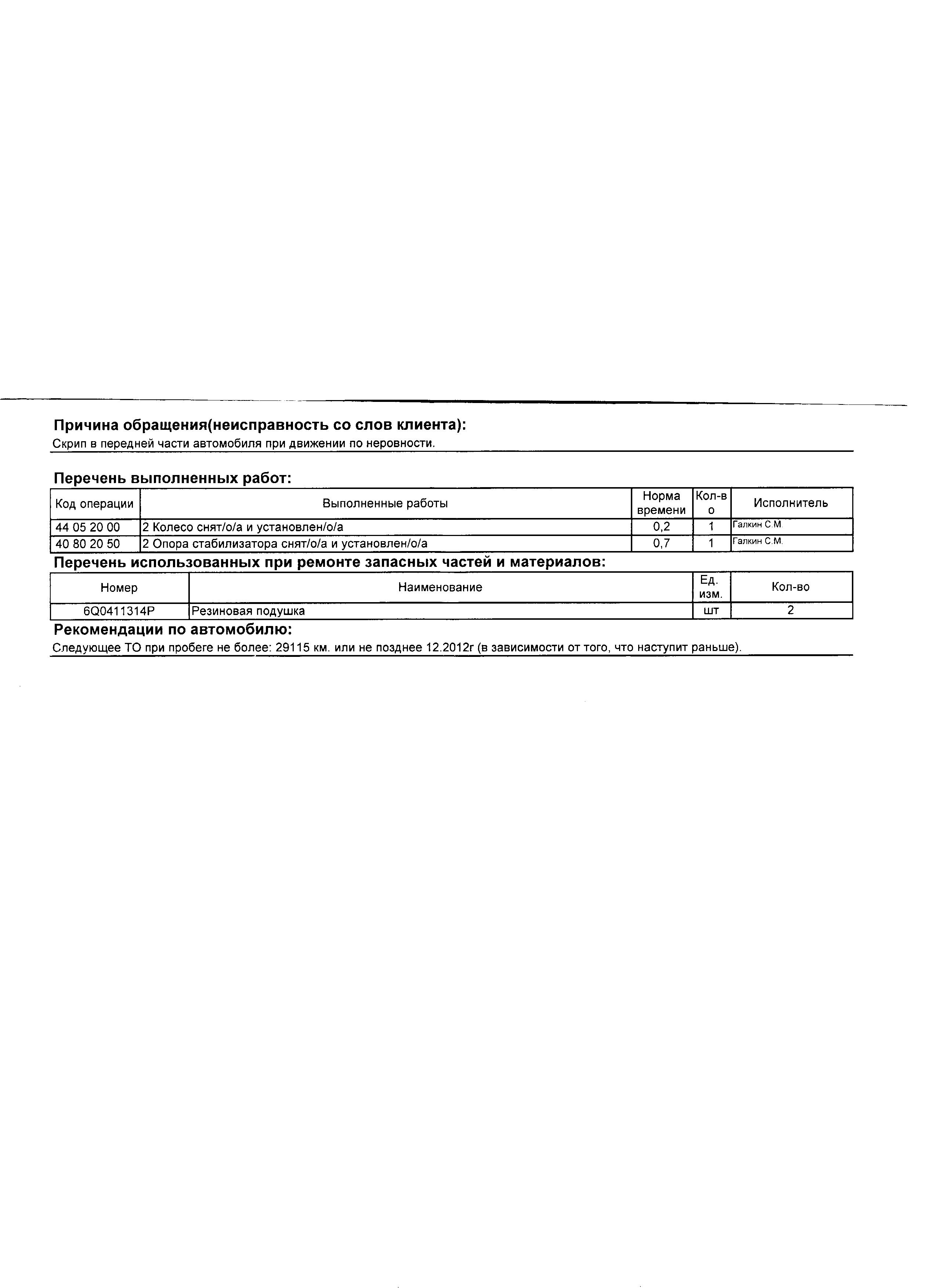

Поменяли без проблем, по гарантии...
Скрип (скрежет) в передней подвеске VW PS (втулки стаба ?)
Изображение 003.jpg [ 360.82 КБ | Просмотров: 6406 ]

MVG писал(а):
и перестало скрипеть ?
Заводился при -24, скрип пропал... До этого в морозы был резиновый скрежет, потом и в теплую погоду начал проявляться в начале движения.

Вчера проходил 2 ТО , сказал про скрежет , посмотрели... , резинки хорошие ,побрызгали "ВэДешкой", сегодня -17 , выехал на работу скрежета НЕТ.
