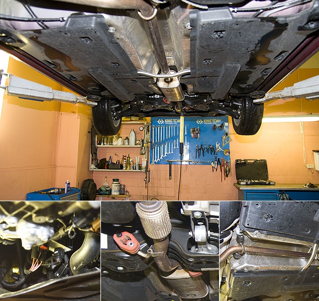

Вот нашел в инете:
В VW Polo седан - дребезжание спереди, при наезде на кочки
поло снизу.jpeg [ 263.07 КБ | Просмотров: 6980 ]

Средний рисунок!!!!!! Оси на которые одевается резиновая втулка чуть-чуть совмес тить вместе.
polo190 писал(а):
Оси на которые одевается резиновая втулка чуть-чуть совместить вместе.
Как это, совместить ?
Зарегистрирован: 24 дек 2011, 22:00
Сообщения: 7
Поблагодарили: 11 раз.
Ось, которая идет от резонатора монтажкой гнуть в сторону оси, которая на кузове, примерно на см. За счет этого втулка растянет их относительно друг друга (резонатор и балка).При этом резонатор необходимо крепко держать и что-то под него подставить.

polo190-при возможности,померяй расстояние между трубой и подрамником ( в сантиметрах) которое сейчас.Ну и фото.Заранее спасибо.
