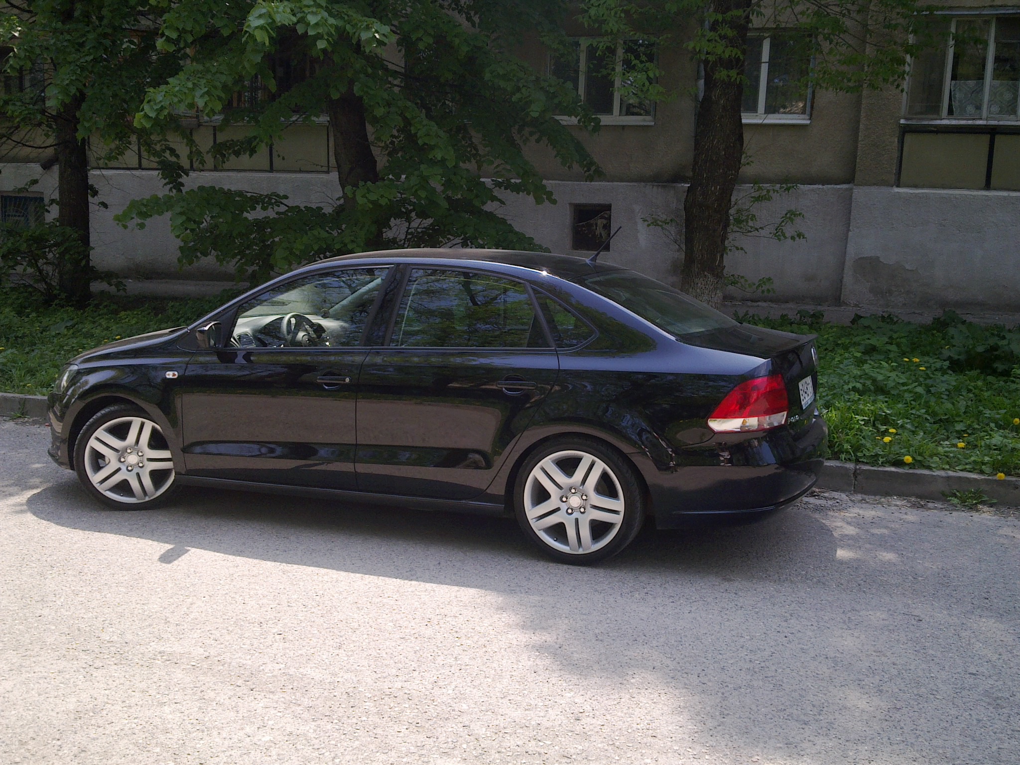

mk-2 писал(а):
фото есть кто занизился?
Есть .
Кто планирует ставить просто пружины-ищите сразу аморты укороченные. без них , одев пружины на родные аморты-получить мяч.
Но рулится отлично.
Комментарий к файлу: er
ТЮНИНГ.Комплекты пружин для занижения клиренса Polo sedan.
010520122173.jpg [ 1.05 МБ | Просмотров: 6218 ]

Er'
иными словами нужно брать койловеры.

Aftamat писал(а):
Er'
Дорогие койловеры. Есть один комплект. Цена 38.000
