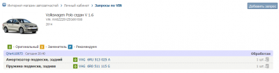

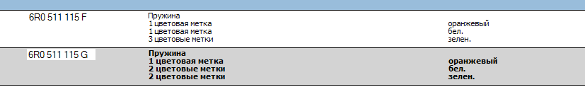

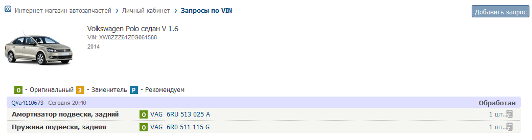

А теперь по делу:
То что мне пробили в экзисте по вину:
Комментарий к файлу: по вину
Увеличение энергоемкости подвески VW Polo седан
vin_susp.PNG [ 41.44 КБ | Просмотров: 7875 ]
Комментарий к файлу: по вину пружины
vin_susp2.PNG [ 5.8 КБ | Просмотров: 7875 ]

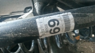

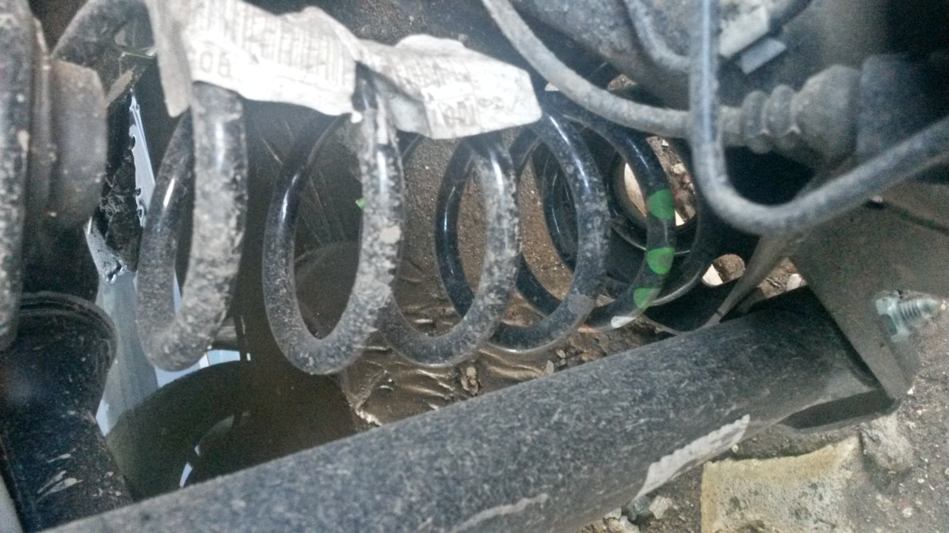

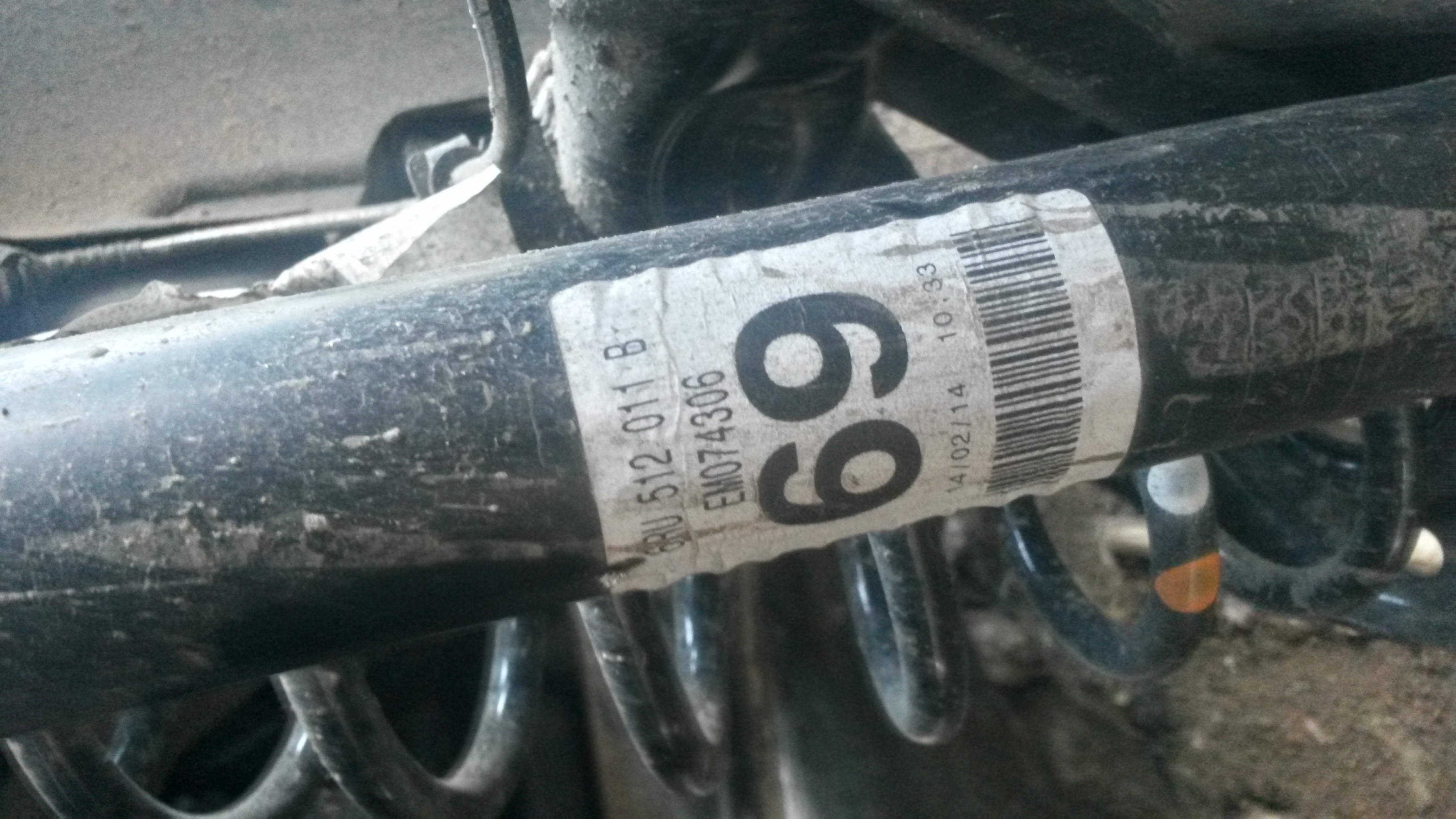

И то что реально на машине, специально спустился, снял колесо и сфотал номера и точки.
Комментарий к файлу: на машине аммо
20140624_212033_Richtone(HDR).jpg [ 1.67 МБ | Просмотров: 7875 ]
Комментарий к файлу: реально на машине пружины
20140624_212009_Richtone(HDR).jpg [ 1.84 МБ | Просмотров: 7875 ]
Жду комментариев...
