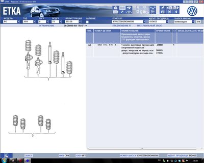

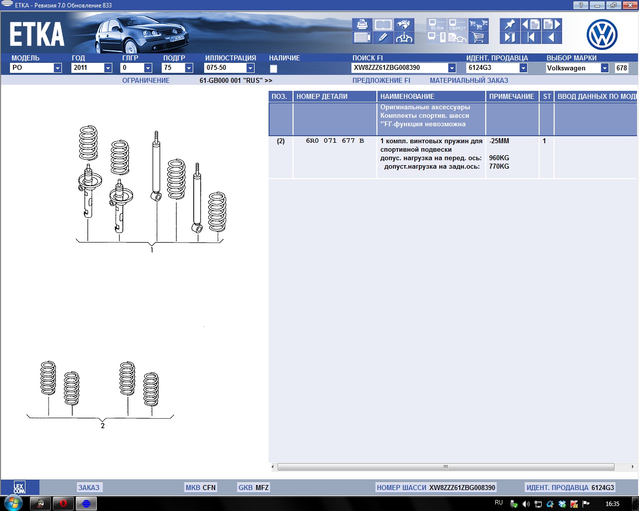

оригинальные пружины с занижением на поло седан
http://www.part-kom.ru/parts/search.php ... 6r0071677b
здесь правда дорого, где-то находил за 7 тыр., дешевле эйбаха
ТЮНИНГ.Комплекты пружин для занижения клиренса Polo sedan.
