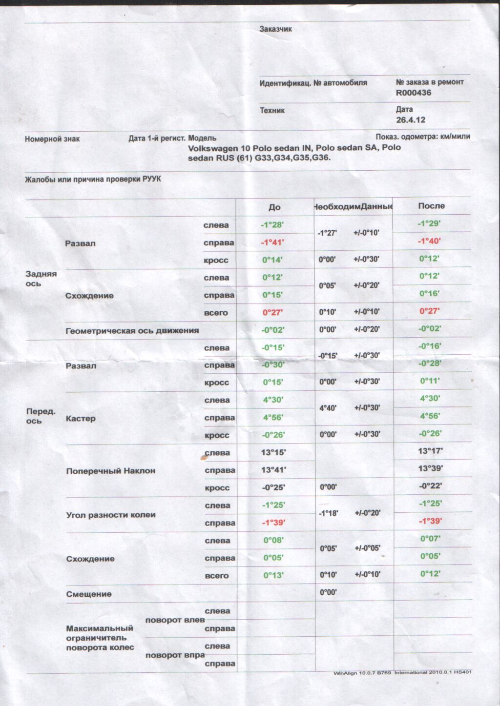

multik1985,
не совсем может правильный совет, но некоторые делают так: мотают пробег и к дилеру.
А перед поездкой к дилеру заедьте на ДИАГНОСТИКУ развала-схождения (ок 300 р) и обратите внимание
на угол кастр.

multik1985
Странно, что тянет вправо :?
Согласно фото должно тянуть влево?
Вы же не хотите сказать, что 59 тыщ прошли подруливая? Скорее всего был удар левым колесом.
У Вас погнут рычаг либо подрамник (на старых гольфах обычно гнет рычаги и рвет сайлентблоки)
На износ резины не влияет!

было меньше с завода, только я уезжал в командировку и машина долго стояла, к дилеру съездить не было возможности. Съездил к ОД. Вот чего они мне намеряли.
Зарегистрирован: 23 июл 2010, 01:16
Сообщения: 105
Откуда: Ярославская область
Поблагодарили: 21 раз.
вот такие углы, ОД сказал нечего туда лезть. ОД "РУС-ЛАН" ярославль
Комментарий к файлу: от ОД углы моей машины, при условии что руль стоит прямо
По разному стоят передние колеса
SWScan00001.jpg [ 185.62 КБ | Просмотров: 6717 ]

multik1985,
если я всё время слушал, что говорят мне в ОД, я б сейчас на таком ВЕДРЕ ездил.
Не теряйте время зря, найдите причину (рычаг, подрамник, или ещё чего) и устраняйте.

У меня тоже такое же было прошлой осенью, при разгоне чуть вело, в какую сторону, сейчас не помню. Заехал к хорошему знакомому в сервис, он мне сделал на стенде (сход-развальном), поправил кастер, сказал, что немного ушел, и стало все отлично, теперь езжу, никуда не ведет. Хоть я и не замерял тогда разницу в колесах, и чтоб в яму залетал большую не помню, но все исправили. Так что переживать не стоит, надо только поправить, у знающих людей..... :-)

Сейчас во двор заехал серый "тренд",-слева -три пальца, справа-два пальца и зазор примерно 5mm.
т.е. разница около 11-12mm.Владелец увод не чувствует ,форум не читает, машина куплена в феврале 2012г.Проблемой это не считает но, посмотрев мою ушёл :?
Особенно там, где проверяют кроме углов равенство диагоналей. А то, походка у некоторых экземпляров напоминает собачью при взгляде сзади. С углами все ОК!

ого. нужно будет у себя проверить. проблема может быть массовой, если такие плавающие признаки - увода может и не быть, резину может и не жрать, а колеса по-разному установлены. как так?
