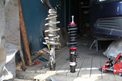

Всем привет!

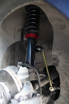

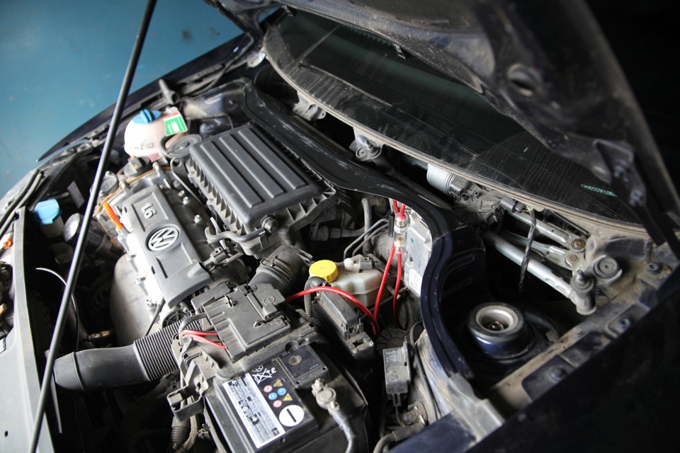

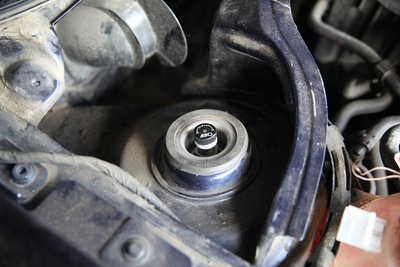

Вот дошли руки до установки винтовой подвески BC-Racing которая ко мне пришла из Англии не так давно.
К сожалению, фоток мало, так как было не до этого, если честно. Но основные замеры я сделал.
Ставили с другом, в гараже. Ничего сложного нет, если есть под рукой все необходимые инструменты.
Хочу сказать сразу — нет, это не предел. Ещё можно сделать ниже, гораздо ниже. Так же можно сделать чуть-чуть повыше (примерно 1-1,5 см).
У машины практически пропал крен в поворотах. Так же, я думал что будет жёстко как на табуретке — нет, этого не произошло. Да, стало жёстче, но не сильно. Чувствуются неровности асфальта.
Если будут вопросы — спрашивайте, я с радостью отвечу.
p.s. Машина ещё будет чуть-чуть опускаться и настраиваться, но после приобретения дисков.
Убедительная просьба, если нечего сказать или спросить по существу - не говорите ничего. Я выложил это для тех, кому это будет интересно.

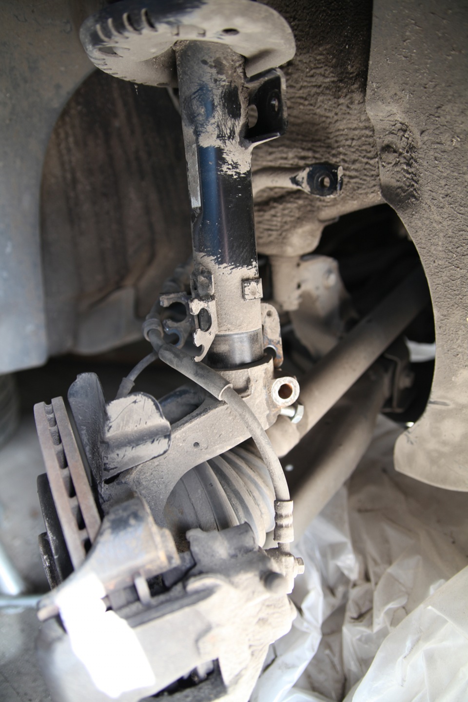

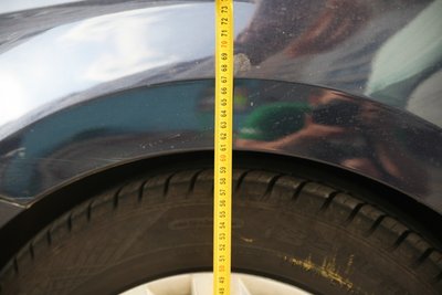

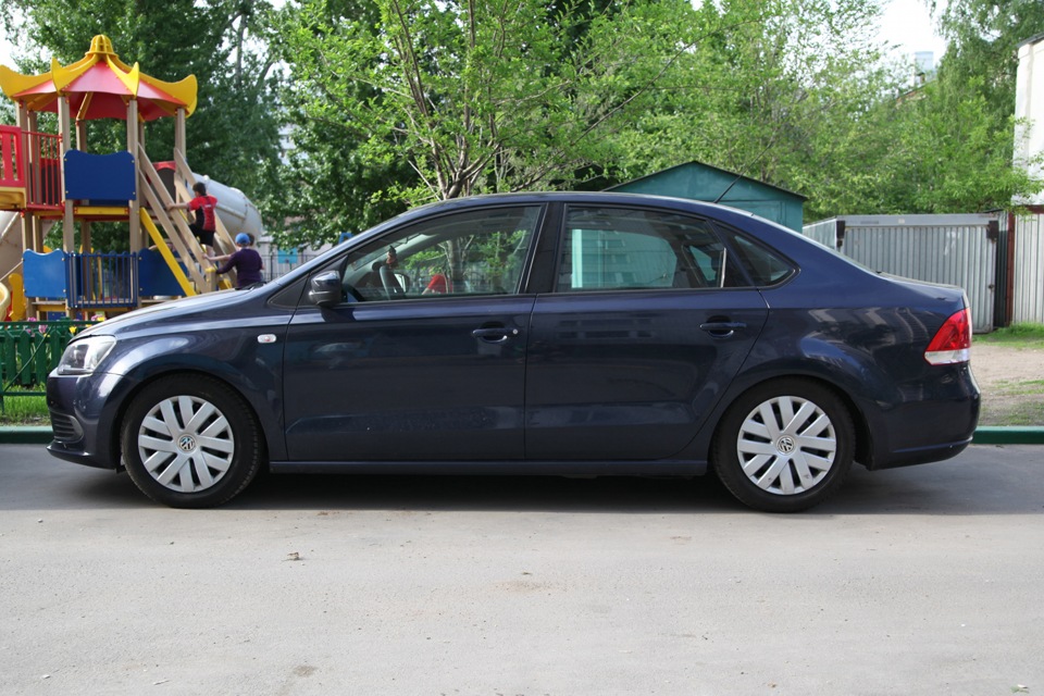

Перед до установки:
Комментарий к файлу: 65,5 см
ТЮНИНГ. Установка и эксплуатация винтовой подвески.
02.jpg [ 149.66 КБ | Просмотров: 18829 ]

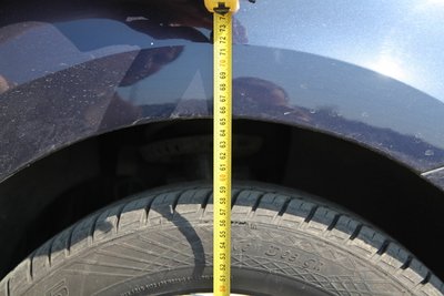

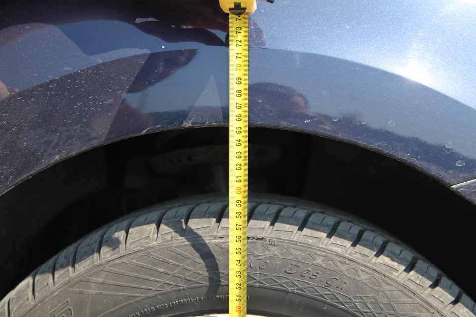

Перед после установки:
Комментарий к файлу: 61 см
04.jpg [ 108.38 КБ | Просмотров: 18829 ]

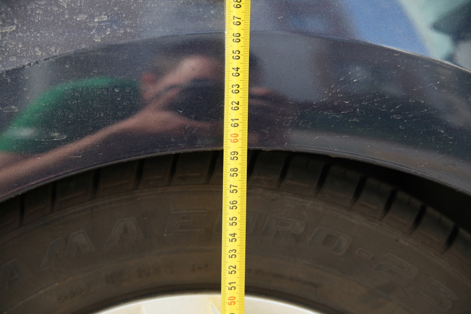

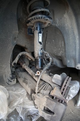

Зад до установки:
Комментарий к файлу: 66,5 см
06.jpg [ 139.11 КБ | Просмотров: 18829 ]

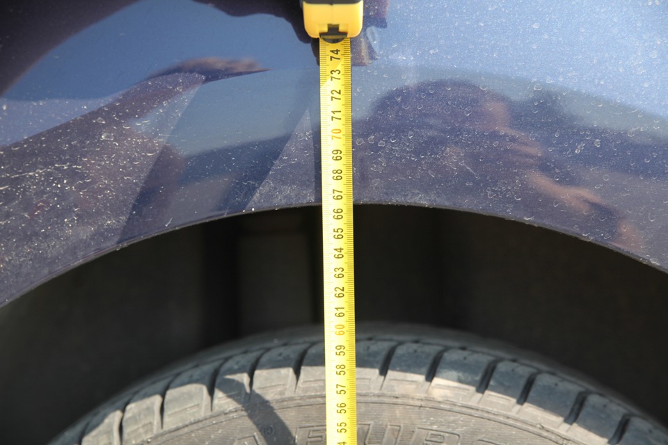

Зад после установки:
Комментарий к файлу: 59,5 см
08.jpg [ 134.92 КБ | Просмотров: 18829 ]

Чашки никуда не делись, они остались там-же, где и были. Потому как чашки крепятся к балке. Если проще, опустился сам кузов.
Перед машины опустился на 45мм, зад на 70мм.
К высоким бордюрам передом не прижимаюсь, собственно как и до установки. Да и по бордюрам особо не лазию.

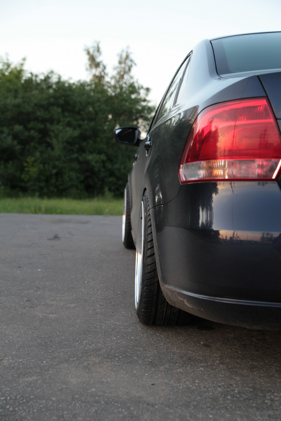

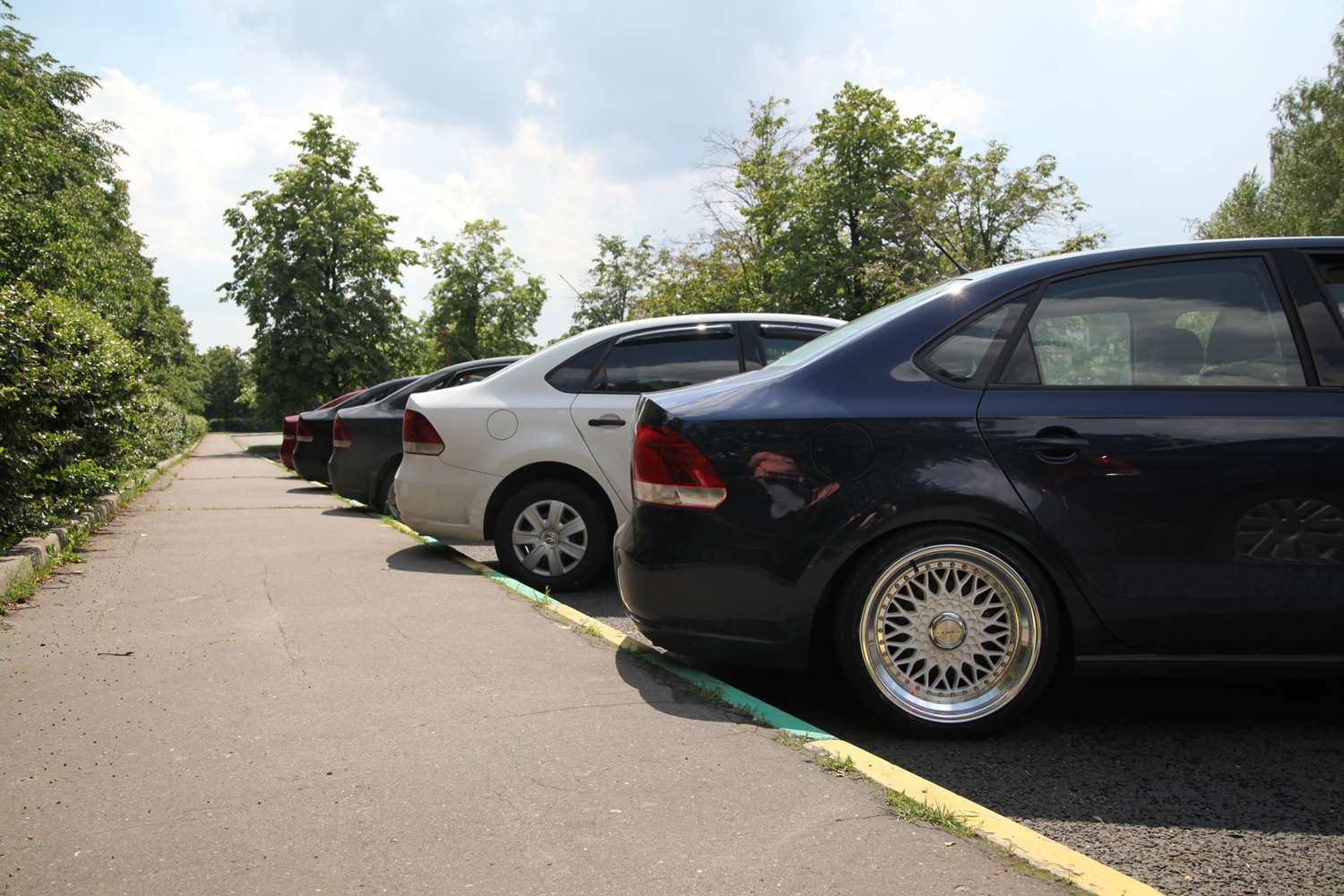

Автор, у меня вопрос возник. В первом посте есть фотка, где машину видно полностью и она стоит боком, уже после занижения.
С передним колесом все в поряке, а вот заднее кажется сдвинутым вперед/внутрь, то есть к дверям. И расстояние от левого порога до колеса кажется меньшим, чем расстояние от арки бампера до то го же колеса (надеюсь поняьтно объяснил). Это визуальный эффект, или так и есть на самом деле? Это нормально, особенность данного комплекта?

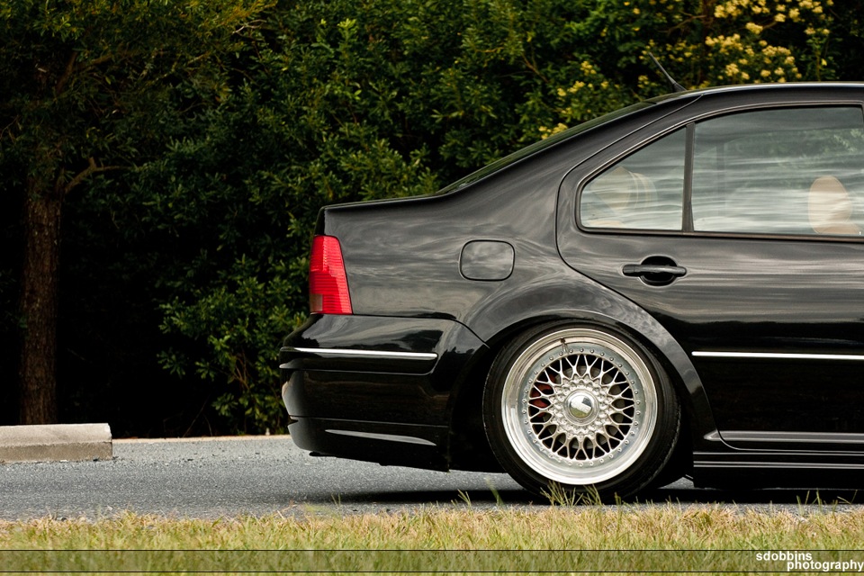

Вы всё верно заметили. Колесо сдвинуто ближе к дверям. Эффект "поджатых лапок". Но там ещё далеко до арки. Это не особенность "комплекта" а особенность задней балки. Для примера, если вы нагрузите весь багажник цементом, будет тоже самое.
Для примера:
Комментарий к файлу: VW Jetta mk4

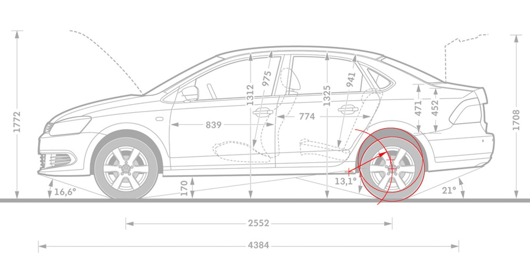

Navigator

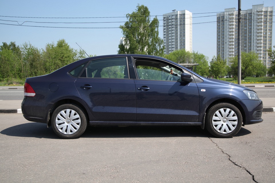

Ось балки находится практически на днище кузова. Отсюда и эффект "поджатых лапок".

Во, теперь понял немного. Спасибо за разъяснения.
А если совсем "в хлам" посадить, еще больше уйдет "внутрь"? резина тереться не начнет?
Сообщения: 141
Поблагодарили: 89 раз.
Navigator писал(а):
black_rabbit
Riv_2000
Думаю что нет, потому как там ещё есть свободное место. В начале следующего месяца посмотрим)

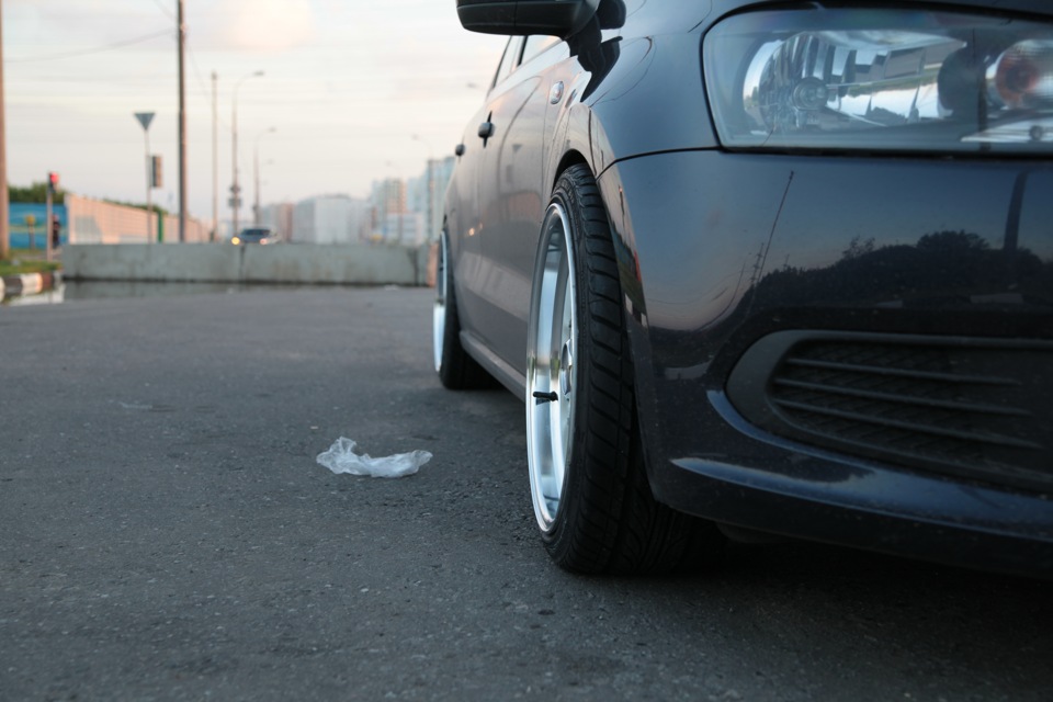

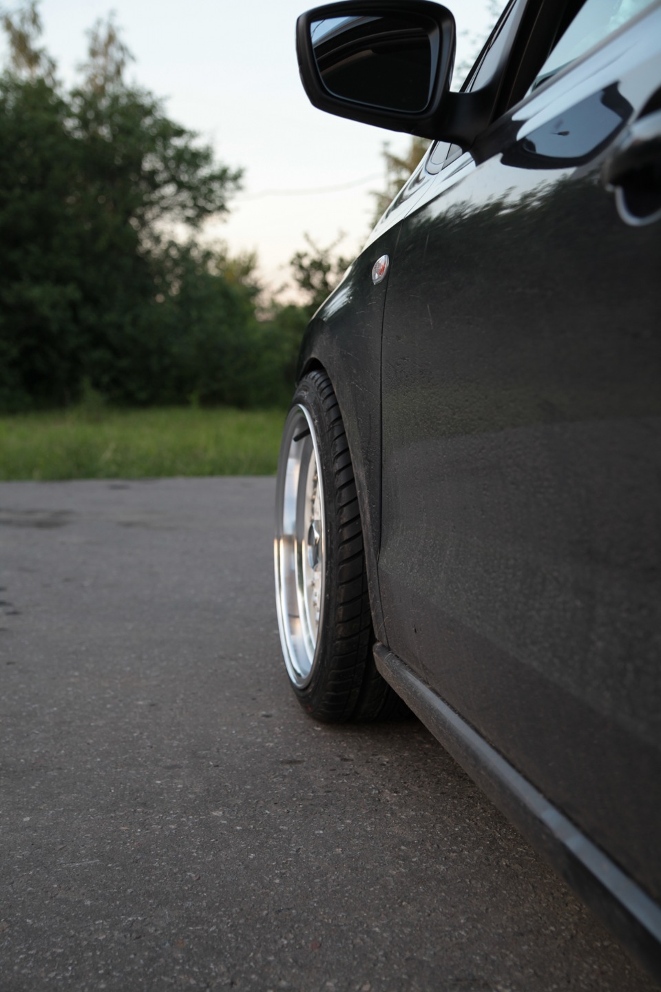

Поставил колёса.
Параметры дисков: r17 8.5J ET30
Резина: 205/40 17
Перед опустил на 15мм. На кочках "шоркало". Утянул пружину на 15 мм. Стало нормально.
Сзади резина "шоркает" о подкрылок. Буду делать развал в 2-3 градуса.
+ на амортизаторах по кругу вывернул жёсткость на максимум (всего амортизаторы имеют 30 регулировок жёсткости).
Так как зад был выкручен на максимум вверх, задумался о приобретении поставок под пружины в 30-40мм. Таким образом увеличится диапазон регулировки вверх - вниз.
Машина сейчас выглядит так:

Ну красавчеГ. Долго я этого поста ждал, все думал, какие же колесики будут прикручены к данному экземпляру. Как говорят - агонь! ;)
Зад заваливать конечно надо.
И вопрос, может не стоило так сильно опускать, чтоб еще и амморты выкручивать на максимум, или это и была цель?

А машина собственно сейчас и не опущена практически)
Винтовая подвеска изначально покупалась, чтобы регулировать клиренс и добиться нужного уровня путём проб и ошибок. Но будет однозначно ниже, но без фанатизма.

IMG_0070[1].jpg [ 701.93 КБ | Просмотров: 5180 ]
Сообщения: 1425
Благодарил (а): 89 раз.
Поблагодарили: 226 раз.
black_rabbit писал(а):
Поставил колёса.
Выглядит приятно.
Каким образом планируется завалить аж на 2-3 градуса зад?
