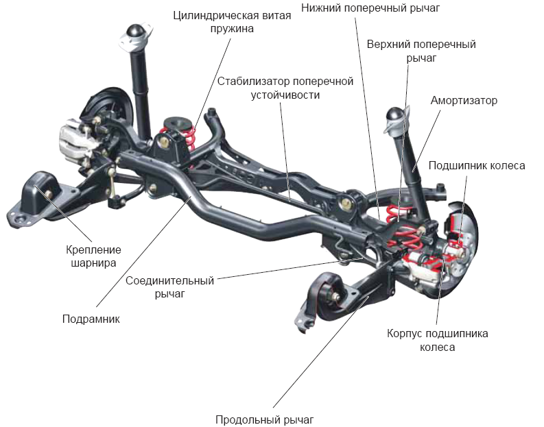

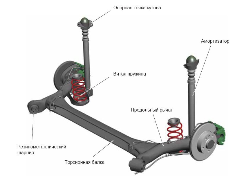

Не собераюсь вступать в пустую полемику, тема не об этом. Лучше давайте попробуем ответить на вопрос с которого я начал (он на 5 стр. этой темы). У lex есть мнение, что чашки опустили ради увеличения хода подвески, будем считать это вариантом №1. Вариант №2 Andy86j предположил, что боролись за обьём багажника. Оба варианта обоснованы, но когда я смотрю на Октавию Тур (и богажник огромный, и под чашкой минимум 16см. и не в ущерб комфортности подвески) я немного озадачен.
Попробуем ещё раз. У ФПС простая полунезависимая П-образная балка (второй рисунок), у меня многорычажка(первый рисунок). Ездил по грязям и буеракам ничего не цеплял. Что я делаю не так?

Причём тут устраивает и не устраивает? Любое инженерное решение это компромис между достоинствами и недостатками. Привёл рисунки специально для иллюстрации. Если термех и устройство автомобиля изучали, то искрене надеюсь, что поймёте, о чём говорил уважаемый lex. Думаю теперь разберётесь не только с вопросом об устройстве задней подвески но и о том, что мерять линейкой зазор между чашкой и полом глупо. Воспринимайте эту конструкцию как достоинство, не дающее вам близко прижаться к бордюру и задрать боковину заднего колеса.
