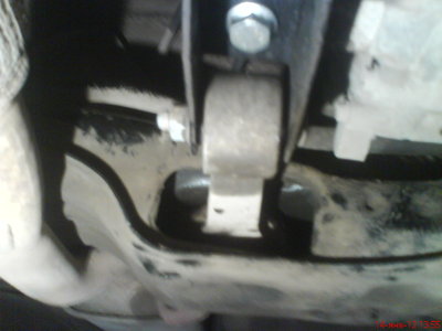

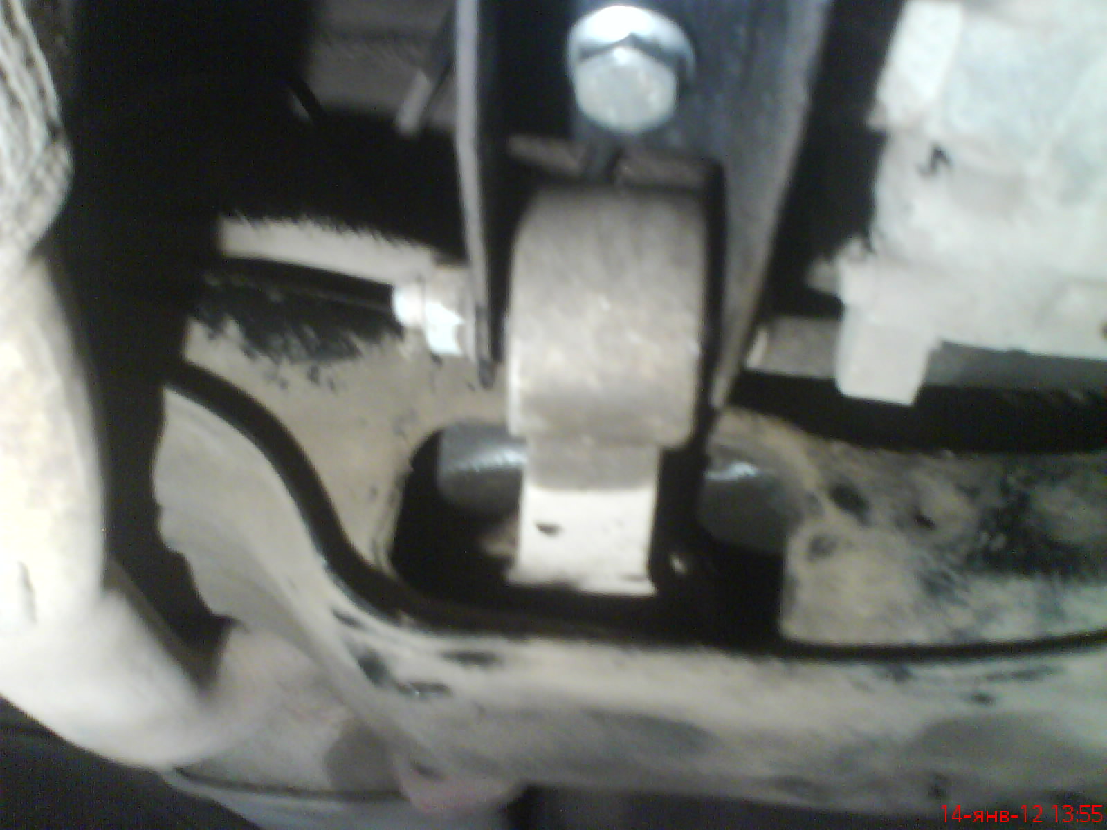

Я наконец вроде нашёл причину у себя,это задний сайлент нижней опоры двигателя,при покачивании монтажкой скрип довольно громкий,брызнул силиконкой,пока тихо.

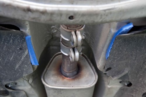

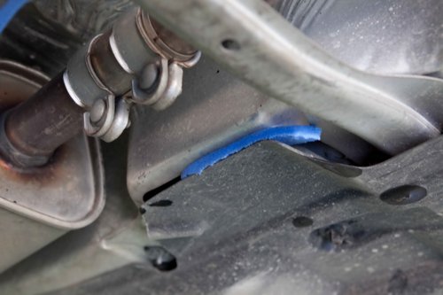

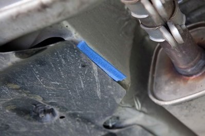

Вот в этих местах кто-нибудь проверял у себя? Имеет ли место быть от этого проблема с посторонними звуками идущими в салон, а мы грешим на подвеску? Если кто сталкивался, отпишитесь?
И какие звуки сие издавало?
Сообщения: 287
Откуда: 26 RU
Благодарил (а): 26 раз.
Поблагодарили: 57 раз.
udaff писал(а):
Не знаю, потому и интересуюсь. У меня присутствует на неровностях посторонний звук в салоне, он не зависит от скорости. Я его идентифицирую, как лёгкий дребезг (постукивание) пластмассы по внутренней части переднего левого крыла или по локеру и похоже, что это стучит колодка электропроводки (мама-папа) идущая от повторителя (поворотника) под крылом, мне именно так слышится. Исходит по ощющениям со стороны водителя, спереди. Вот думаю может то, что я показал на фотках, на самом деле просто отдаётся вперёд, кто ж знает, всё может быть. Исходник фото, здесь - http://polo.drom.ru/17157/
Откуда точно у меня исходит это дребезжание, ещё не нашёл и не устранил. Перепробовал уже много чего, но так пока и не нашёл. Вот ищю. Может сообща и получится.
На днях правда я локализовал звук 1:1 похожий на тот, что описал выше. Но этим ещё не занимался. Похоже, что он.
На днях долезу, обесшумлю его и посмотрю на результат. Если и это не он, ну, уж и не знаю. :-)
Уже практически всё у себя пересмотрел.
Может кто ещё какую идею подскажет, куда копать. :-)
