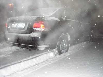

Чашки меня смущают все же.
Вчера стоял в небольшом сугробе ПС, наклонился и посмотрел на чашки. В колее они будут работать как якори. :(
Вчера друг подъезжал к моему дому, в одном месте он немного поскреб кашу (причем где-то спереди, либо нижней губой бампера, либо защитой). А что будет, когда ударит мороз и вся каша превратится в комки льдин?
Сегодня с утра поехал там же: дорога не для ПС однозначно, т.к. уже накатывается колея и образовалась яма-провал, что не гуд. Если на своем кроссовке с 21.5см я пролез (но и то с легкой боязнью чем-нибудь цепануть), то на ПС даже не сунулся бы. И 4 гребущих колеса там едут увереннее, чем монопривод, и висящих элементов конструкции нет: днище гладкое. Нижняя точка спереди - висящая защита, сзади - свисающая "запаска".

по снегу
Клиренс нового Polo седан
снегопад.jpg [ 592.25 КБ | Просмотров: 5682 ]

alexstal писал(а):
по снегу
Вот, наглядно видно борозды от чашек. А на подъезде к моему дому такой хрени будет метров 300 (зимой).
