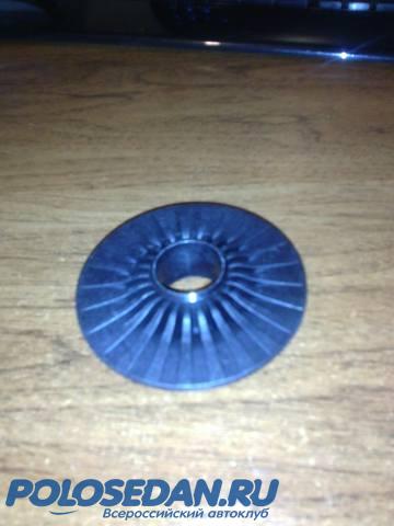

Ну вот и пришли мои опоры с проставками . На днях буду ставить ...

DRON 33, чо за приставки?

Олег151, https://polosedan.ru/forum/viewtopic.php?f=12&t=9122&start=300 , пружины то со временем просели , а эти прОставки на 2см удлиняют пружины bt

alex, отпишусь . А второе предложение не понял ? Если там написано - пружины перекинуть (поменять на новые) . Я стойку снимать пока не собираюсь , опоры и проставки поставлю без снятия стойки с авто
Андрюха...скинь номер этих приставок...может на свой приблындю)))

Олег , ты ссыль то смотрел на тему ? и на фотке выше номерок их есть (на пакетике) :-) ... Ня , лови 1S0 412 311 bt

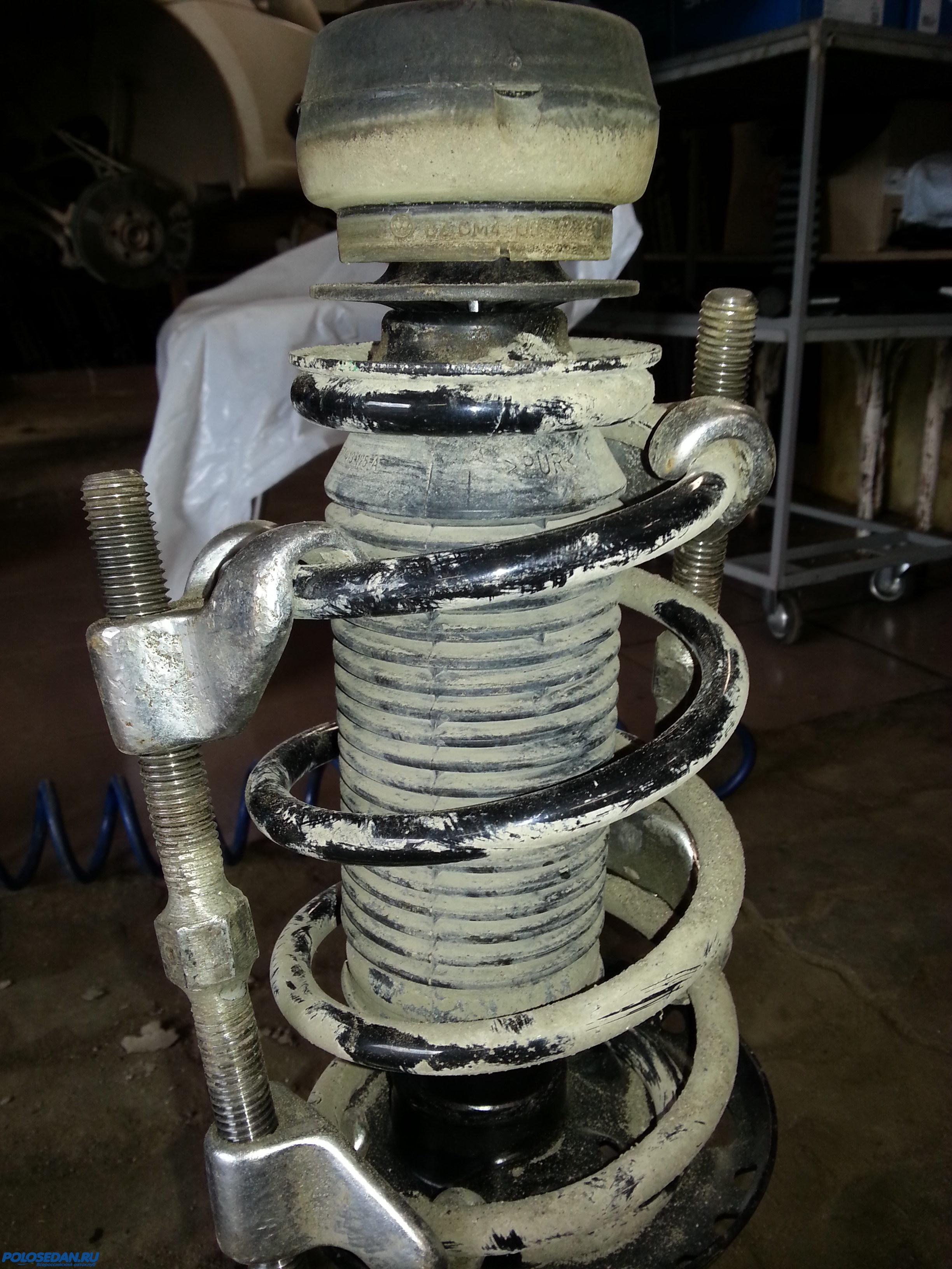

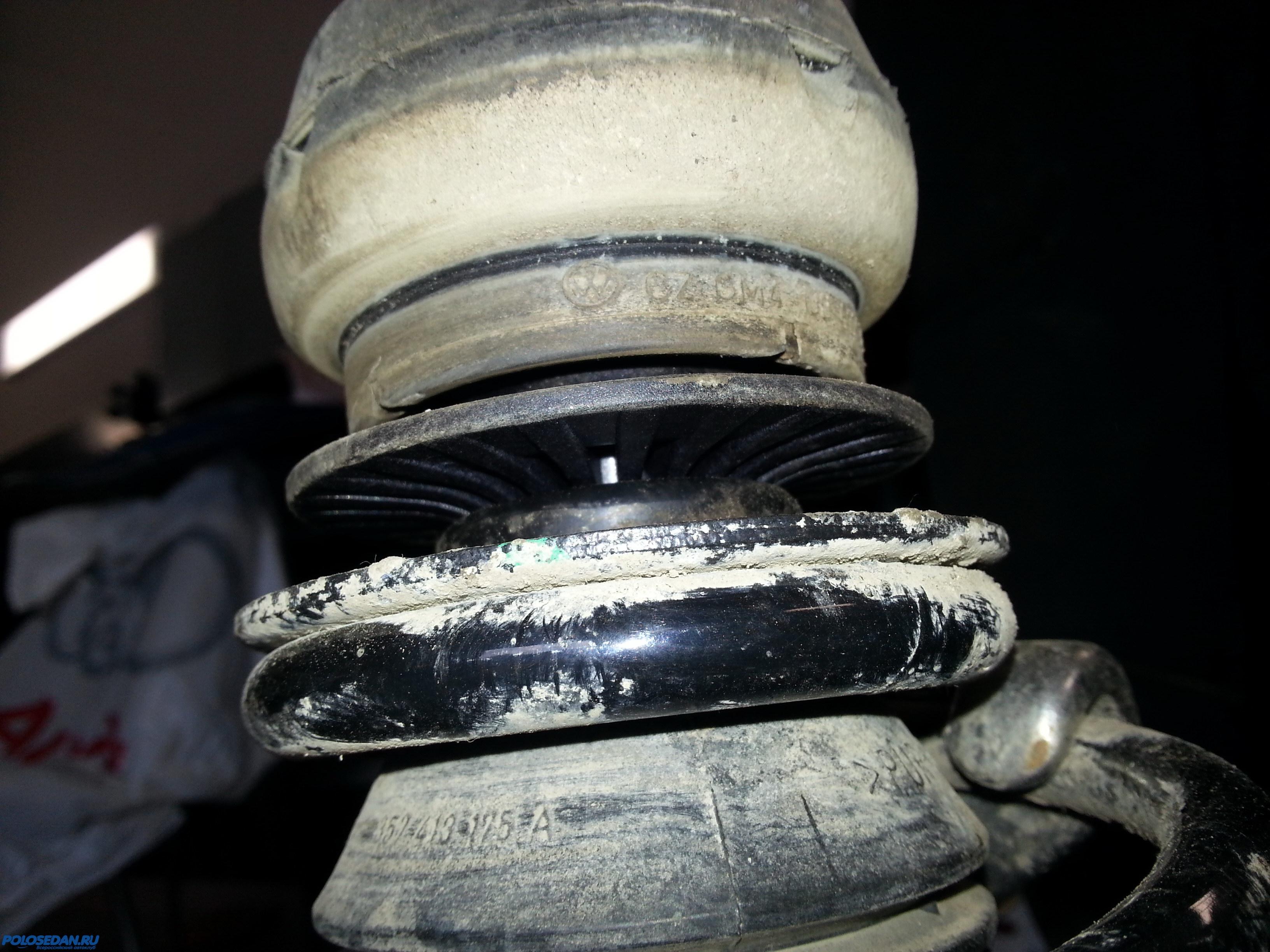

Вот так это должно выглядеть

Ну вот и установил я опоры с проставками . Делал не снимая стоек с машины , эх и намучался , трудность вызывало то что надо еще место для проставок , больше так не буду , лучше стойку полностью снять и возиться не торопясь .
Ладно , не будем о грустном... Итог , подвеска как новая (и даже лучше на мой взгляд) , амики еще подождут с заменой . Пропала болтанка , машина стала собранней , большие неровности и крупные стыки дороги проходит на ура , без стуков , ударов и бряков , мелочь всякую совсем не замечает , наслаждение . Ну и бонусом стал выше клиренс . Изменения от завышения в худшую сторону не заметил laie_68 В целом я ОООООчень доволен . Еще дополнительно установил шланг на нижние витки пружин . Пока как то так . bt

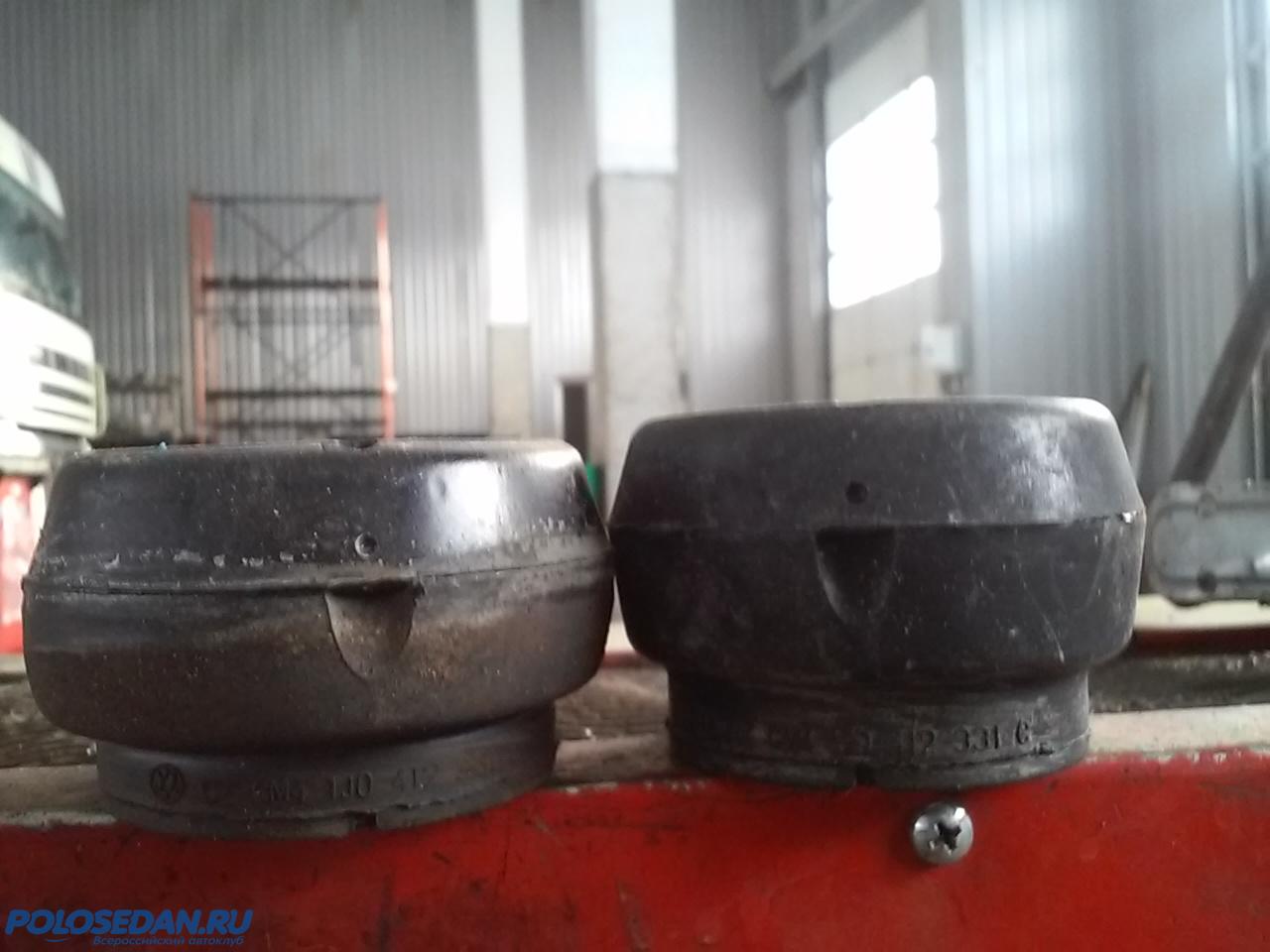

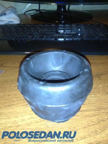

Поменял я сегодня левую опору. Менял не снимая стойки. С хорошими стяжками пружин получилось очень быстро и легко. Делал неспеша, всего около часа. НО инструмент весь был приготовлен заранее.
На фото - слева старая опора, справа новая. Покупал оригинал.
Разница чувствуется сразу, бубнеж слева пропал, но.. зато стала слышна опора справа))) При этом положительном результате можно смело менять и правую. Зазор от чашки верхней ушел почти полностью, остался максимум 1 мм.
Пробег был 25000 км. Надолго ли хватит новой?)))
Удивляет другое - ОД у нас в Саратове так яростно утверждал, что опора там стоит "вечная" и что она ну никак не может стучать, бубнить и вообще выйти из строя... Я чуть позже позвонил, спросил наличие опор на складе чтобы просто купить - оказалось нет даже в наличии. Покупал уже у другого ОД, там было 2 шт на складе. Цена за 1 шт 1350. Экзист был 1227 руб, ждать не хотелось.
Опора старая имела трещины сверху и проседание по высоте 5-6 мм относительно новой. Гайки обе с завода были затянуты отлично. Но стучать эта опора начала давно, где-то с 10 ткм пробега. Просто зимой это особенно сильно бьет по ушам, поэтому пришлось делать.

voenniy12, тёзка ,правая то посложнее будет , там рычаг низко не падает как на левой стороне . У меня еще сложность в том что завышки ставил , а это еще лишние сантиметры для маневра нужны .
А чего только одну заменил ? Правая обычно быстрее умирает .
Так сильно бубнила левая, что правую за ней не слышал даже. Да и не сильно был уверен в результате. Теперь и правую поменяю, не вопрос. Я пружину стяжками стянул хорошо, там сверху было много пространства. Как получится с правой - посмотрим
У меня к 100000 км подбирается , до сего дня стояли родные laie_68
Разница только в высоте? Может достаточно подложить проставки под старые опоры, чтобы выбрать зазор?
Это- же кусок резины с подшипником внутри, чему там ломаться, правильно я понимаю?

popeye, в этой теме люди уже пробовали подкладывать, можно почитать. У всех был разный результат. Я поставил новую опору
DRON 33, а эти проставки пластик или металл? Пластик не разобьет быстро? И с новыми подушками можно ставить их? Места хватит?
