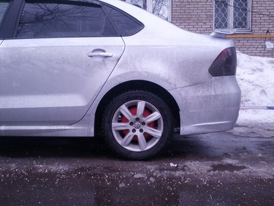

Подтверждаю слова Влада! После обрезки одного витка сзади, кузов встал наконец таки ровно, смотрится отлично. Перед не трогали вообще. -2.5 см сзади и всё. Машинка стала мягче на много, зад не скачет на кочках так, как раньше. Вот вам и пожалуйста занижение... Цена вопроса 600р и 30 мин. работы. forza_russia
Фоты чуть позже.

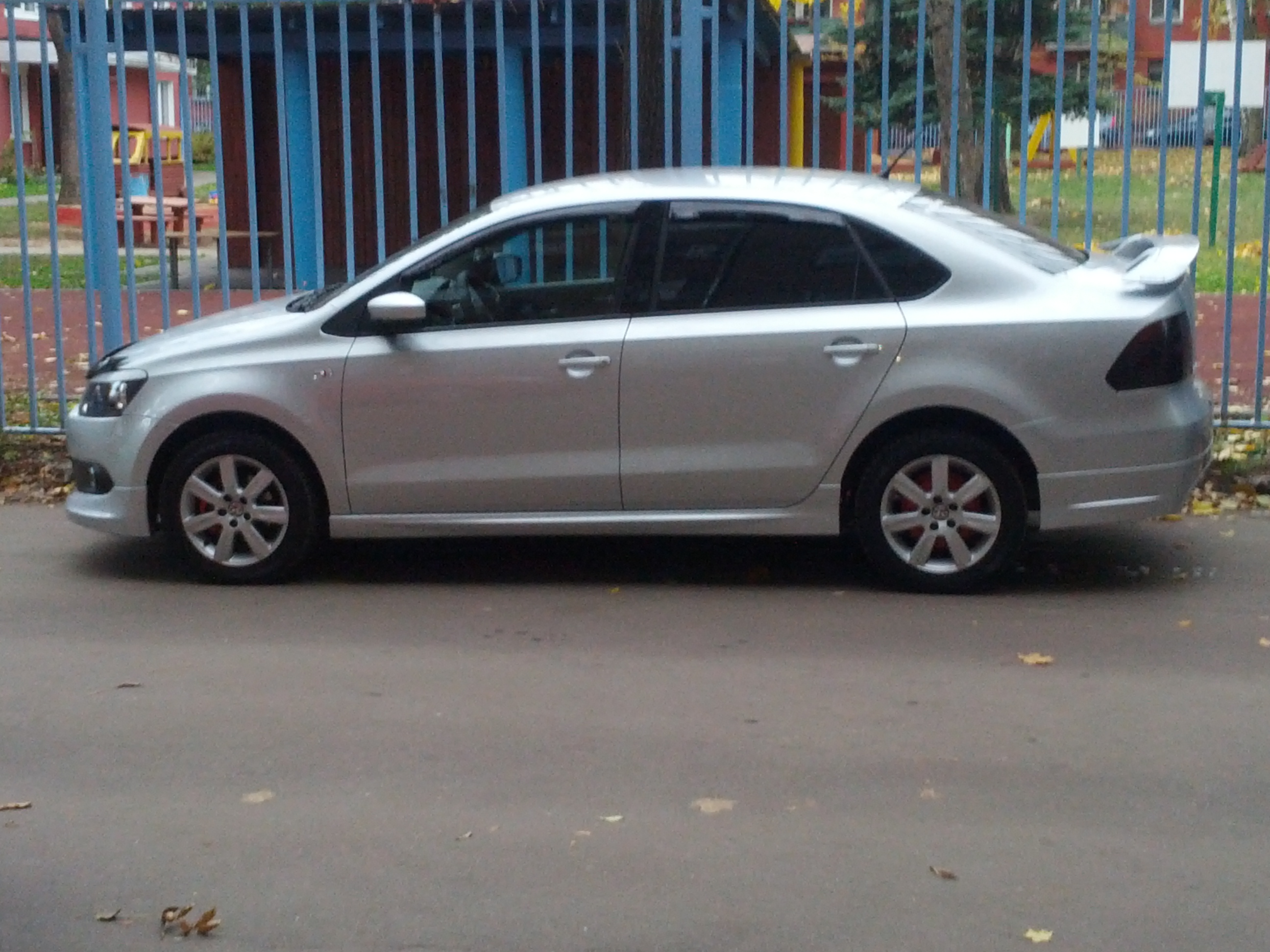

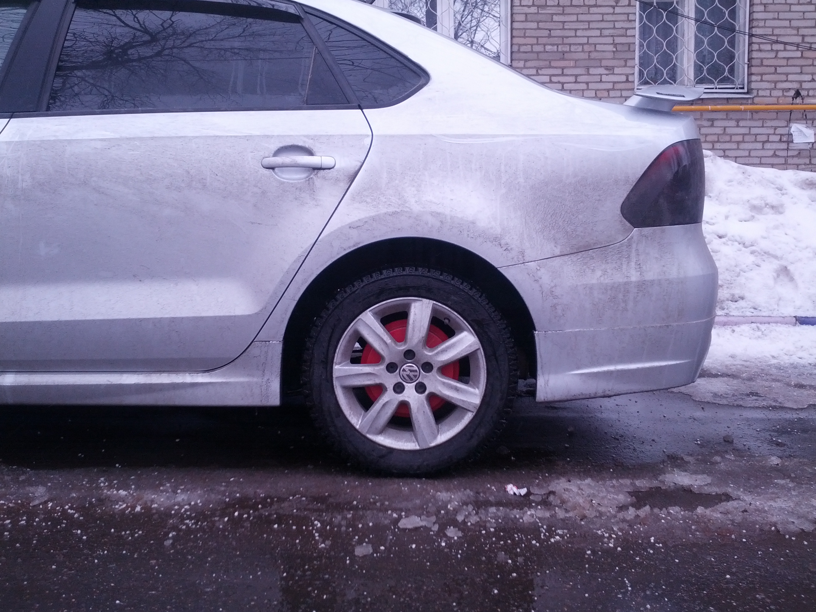

Вот как теперь это выгледит.
ТЮНИНГ.Комплекты пружин для занижения клиренса Polo sedan.
IMG_20130318_170008[1].jpg [ 1.59 МБ | Просмотров: 5832 ]
Зарегистрирован: 02 фев 2013, 01:03
Сообщения: 47
Поблагодарили: 15 раз.
Ну а было так!Думаю есть с чем сравнивать

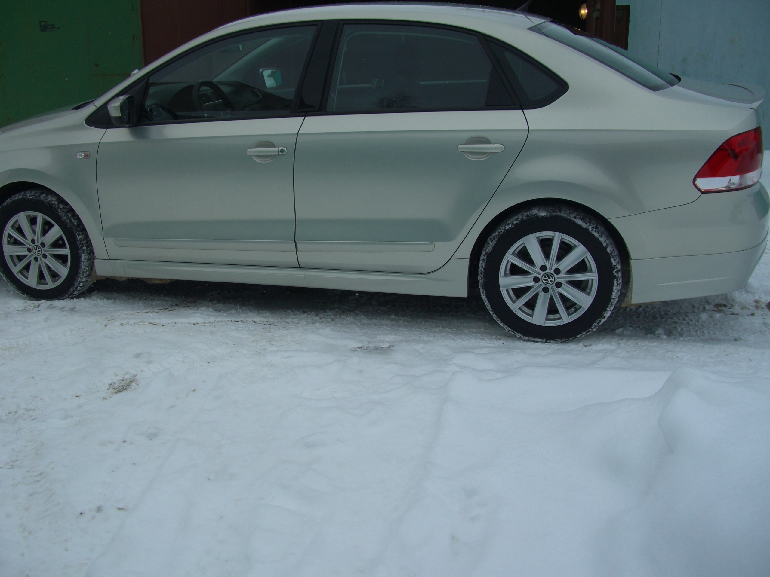

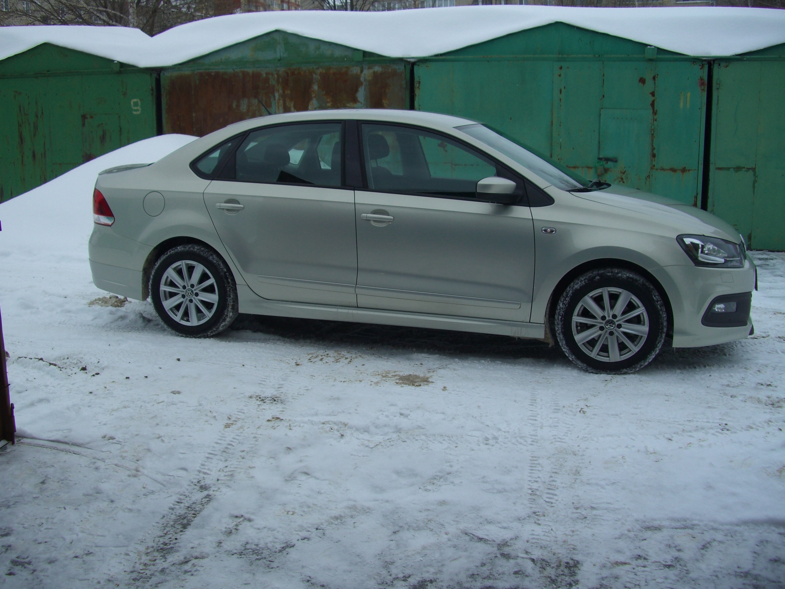

Сегодня проехался с утра. Вообщем клиренс от этого не пострадал ни сколько. Дальше посмотрим как будет-всегда есть возможность откатиться к штату.
CIMG3530.JPG [ 813 КБ | Просмотров: 5738 ]
CIMG3524.JPG [ 1000.71 КБ | Просмотров: 5738 ]
