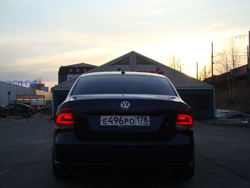

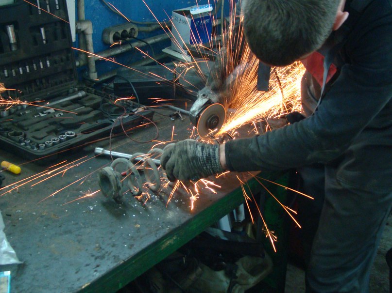

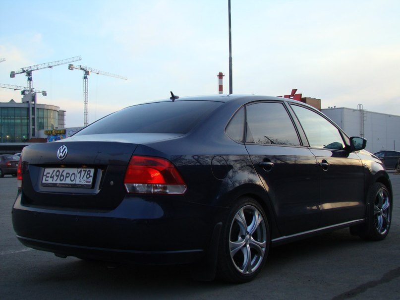

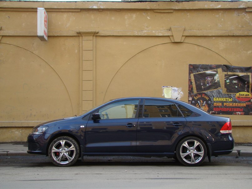

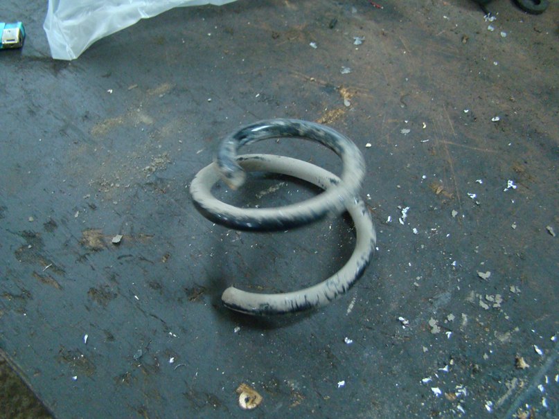

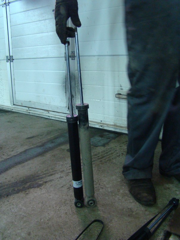

Ребят, наконец-то убрал джип-пакет со своего автомобиля!
Огромное спасибо перцам с драйв2, почти все кто советовал, с Пятигорска :)
На этом форуме респектушечки Dinamit, в личке рассказал много интересного и полезного!
В общем дело было так, заказал стойки Bilstein B4 от polo 6r без ПДД, приехал к знакомому в автосервис где он бесцеремонно отпилил по 2 витка с задних пружин и поставил новые аморики.
Перед буду пилить через пару дней, 1-1.5 витка, потому что сейчас он выше задницы и выглядит более чем стремно)
Отдал за работу 1200 руб., на перед придется раскошелиться на 2000 руб.
На концы спиленных пружин были одеты резиновые трубки, чтобы в случае чего не терло об чашку.
Впечатления: Комфорт не изменился ни на грамм (брызговики тока трутся больше обычного, посему участь их решена), внешний вид изменился кардинально! Я люблю свою машину!)

Wilkinson Молодец, красавчик! Уже картина вырисовывается. Уберешь перед и будет самое то. Калеса совсем по другому смотрятся. respekt
