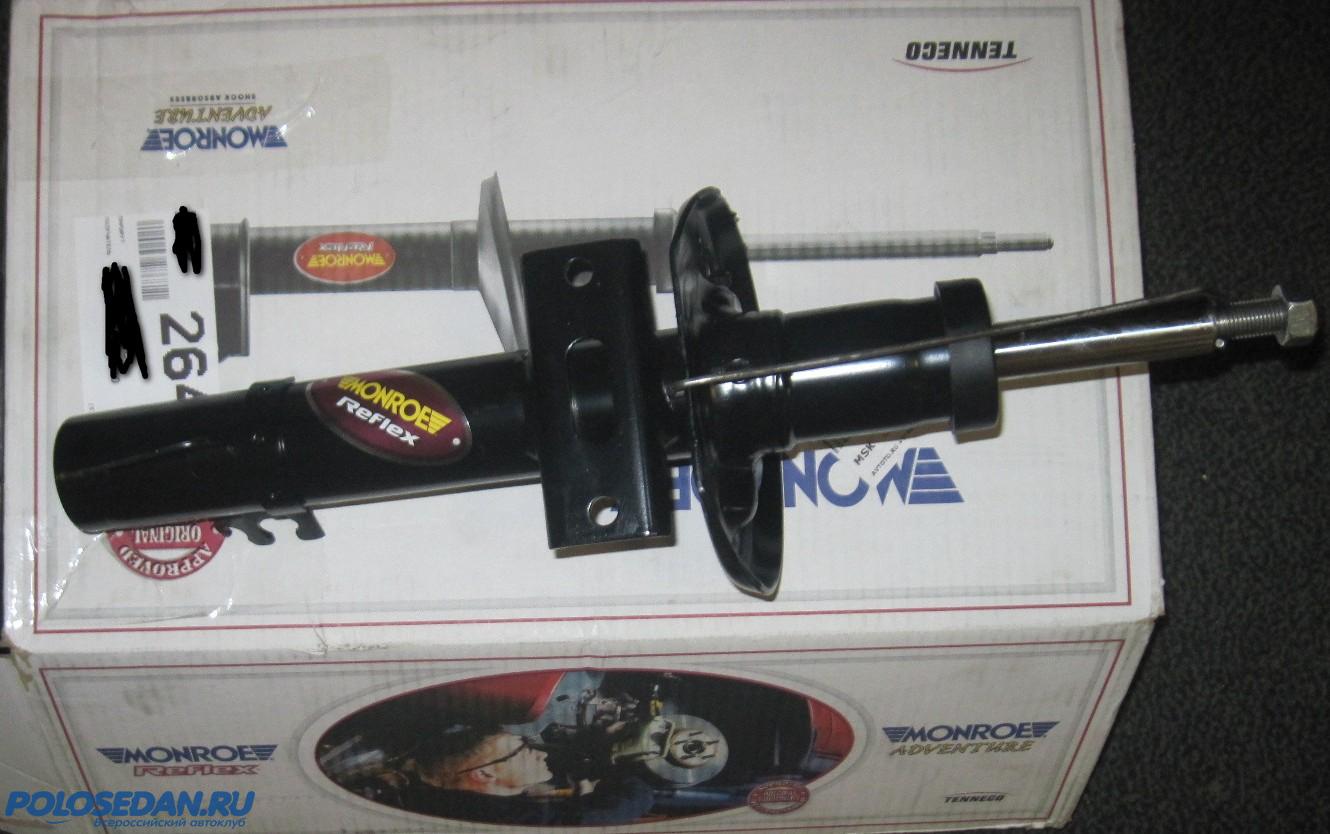

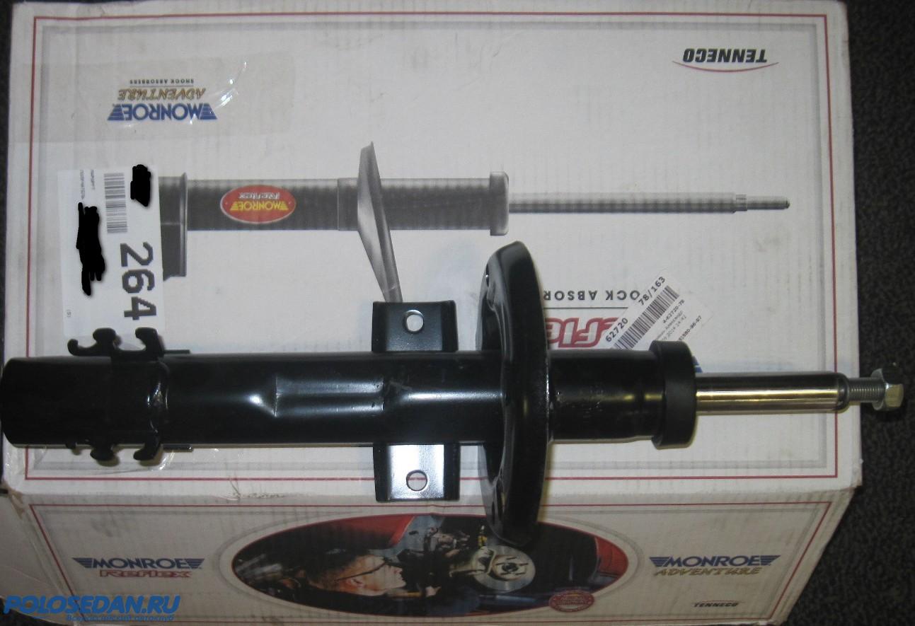

добавлю, опору можно lemforder 2179302; опорный подшипник lemforder 1763602. тут люди писали, что сзади стоят в оригинале монро. так что они должны подойти. Мне железо пришло, на следующей неделе буду ставить) фотку стойки скину седня
