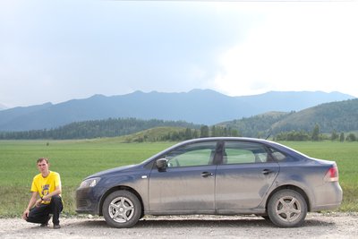

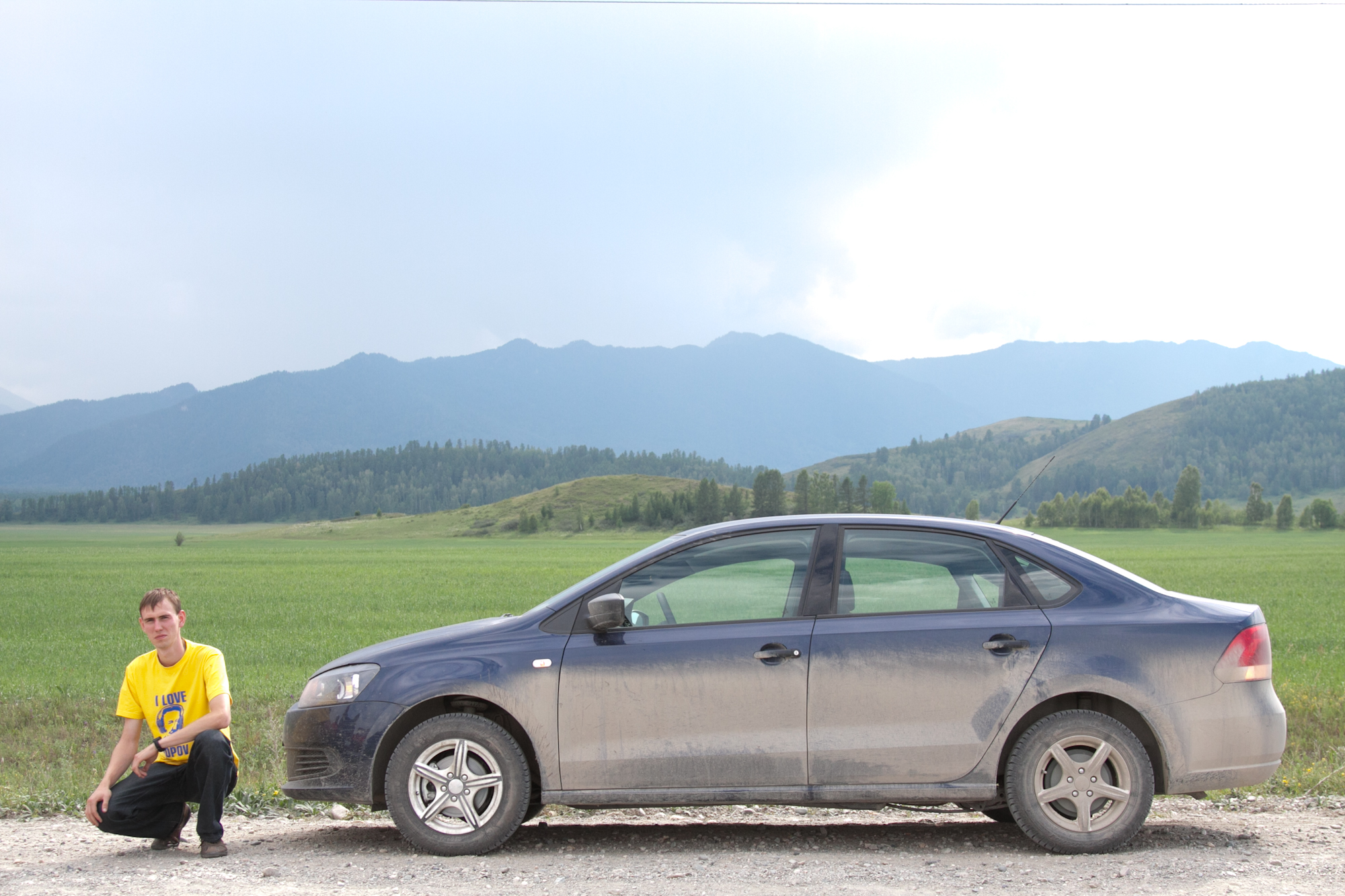

Сегодня с утра вооружился болгаркой и приступил к ТАЗ-тюнингу tachka2
Срезал 1,25 витка сзади
ТЮНИНГ.Комплекты пружин для занижения клиренса Polo sedan.
У меня так же после того как нагруженный попутешествовал 10 дней =))

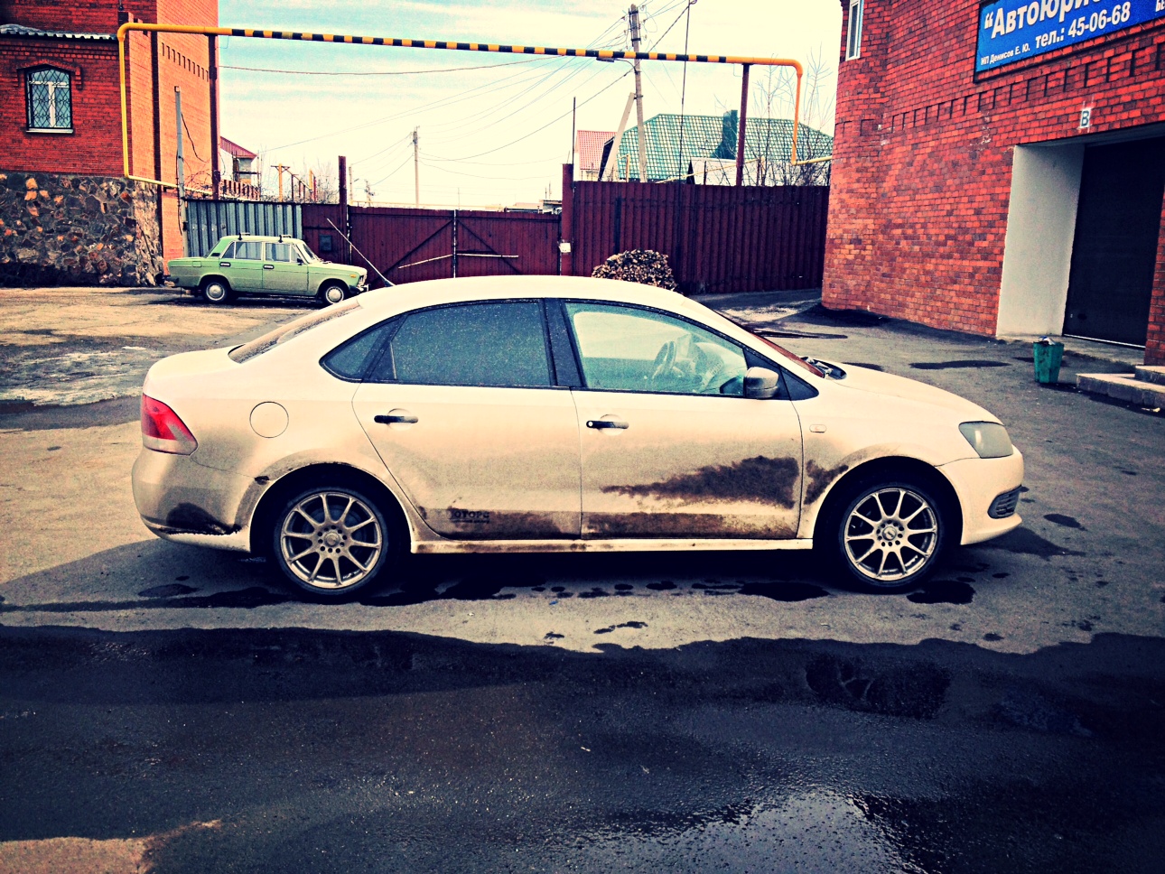

По просьбам уважаемых пользователей выкладываю фото)

РЕшил проблему скрежета пружин: Для это необходимо кончик пиленного витка направить в отверстие в чашке которое находиться с лева если смотреть на колесо, мне не пришлось натягивать шланги и мотать изоленту))
