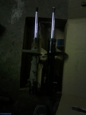

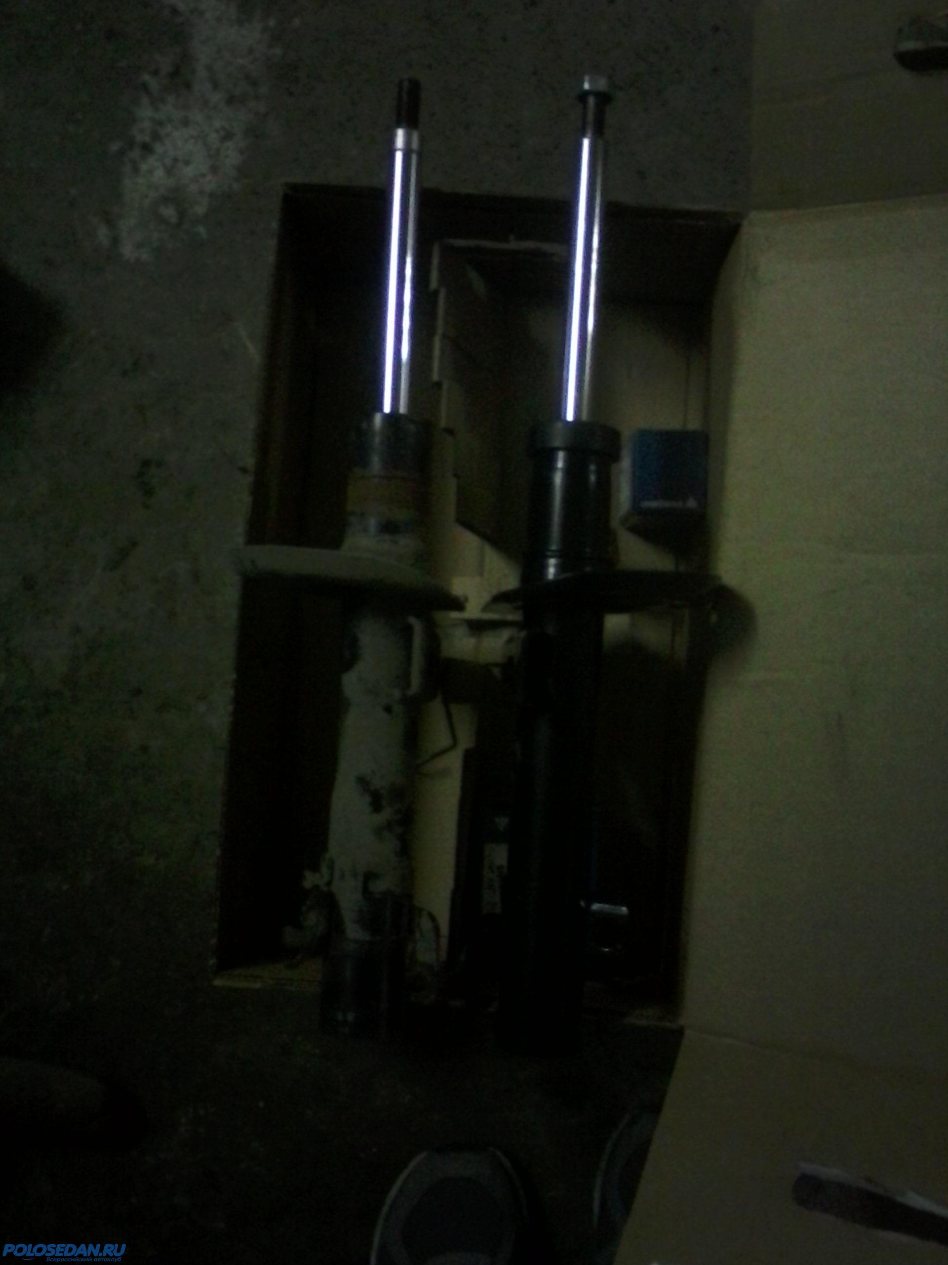

Сейчас меняю стойки передние. Родные на вид еще гуд. Правда усилие на сжатие и расжатие раза в 2-3 меньше по сравнению с новыми монро. Мастер сказал, что верхняя гайка стойки вообще от руки открутилась. Опоры стоек были немного деформированны.

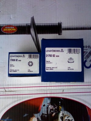

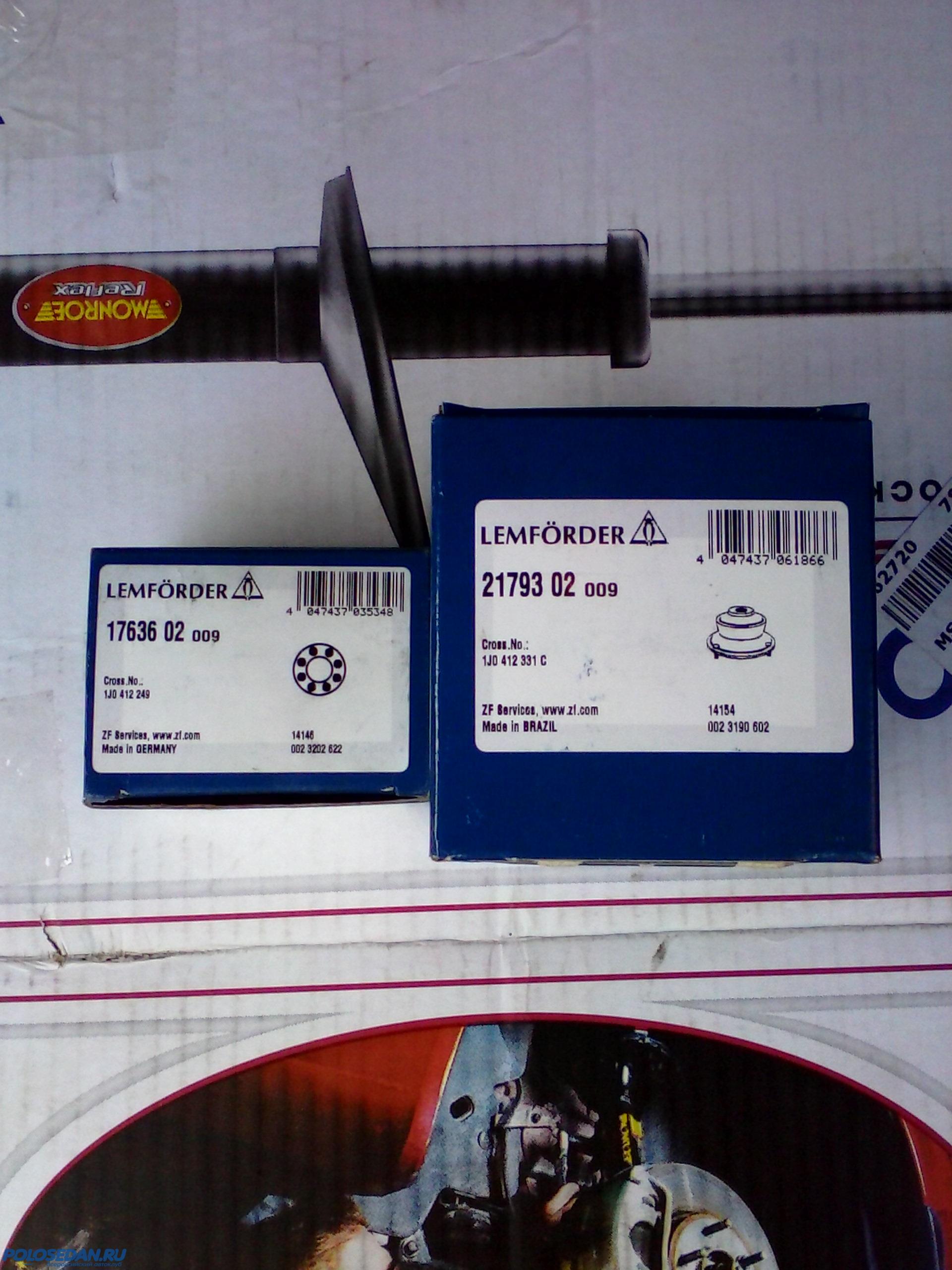

пробег 47 тыс. поставил монро рефлекс, номер E7091. заодним поменял опоры+опорные подшипники, фирма лемфордер. Сделал сход-развал. У мастеров на все про все ушло часа 3. Перед машины поднялся немного, это видно без замеров) Насчет поведения пока не скажу, но то что раскачки стало заметно меньше это точно. Покатался немного, не сказал-бы что очень жесткие. Претензий к стойкам пока нет. Посмотрю на сколько хватит. На старых после 2-х лет езды на диагностике показало износ передних 50%, задних 75%.
п.с. Добавил фото коробочек от опры и опорных подшипников, и фото стойки родной и монро, правда на телефон фоткал, качество не айс
