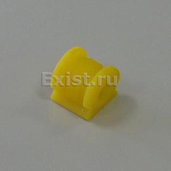

6Q0411314P
http://www.Магазин автозапчастей/price.aspx?pcode=6Q ... tScripts=0
http://plentycar.ru/autoparts/6Q0411314P
Скрип (скрежет) в передней подвеске VW PS (втулки стаба ?)
аналог 6Q0411314P.jpg [ 8 КБ | Просмотров: 5468 ]

mkovalevskiy С этим всё понятно,это я знаю,я о том,кому поменяли оригинальные на "НОРМАЛЬНЫЕ ЕВРОПЕЙСКИХ ПРОИЗВОДИТЕЛЕЙ",т.е. на неоригинальные,ссылку на высказывание,если такая имеется.Мне,например,поставили такие же,что и были изначально(оригинальные),я потому и спрашиваю.Я просто жду,когда-же VAG отреагирует на эту проблему,носящую уже массовый характер,и начнут ставить другие подушки стабилизатора.
