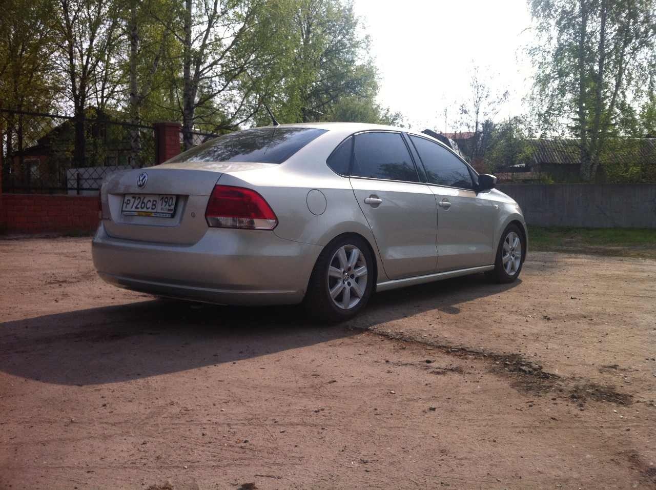

Комментарий к файлу: моя Полинка на койловерах )
ТЮНИНГ.Комплекты пружин для занижения клиренса Polo sedan.
polo.jpg [ 185.79 КБ | Просмотров: 6542 ]

Ну что ж дошли и мои руки до подвески. Был заказан комплект пружин Eibach (E10850240122). Поставил попробовать как будет ехать, не поверил сразу, что получится мяч. К сожалению все описанное на Drive2.ru оказалось правдой((((. Машина в повороды врезается как по рельсам, но лежачих полицейских боится до ужаса, посути вся подвеска на отбойниках лежит и любые колебания воспринемаются как толчки а не работа амортизатора. Были варианты поставить меньшие отбойники, но этот вариант меня не совсем устраивает (по крайней мере сейчас).
После долгих дискуссий, было решено! Установка амортизаторов задние Bilstein B6 (24-067898). Долго колебался между Bilstein B6 и Bilstein B4 (19-109572). Официальный представитель Bilstein убедил брать В6, т.к. они сильнее накачены и должны преподнять машину на 1см от того что сейчас и под эти пружины лучше ставить спортивные аморты. Вообщем так и сделал, заказал задние аморты B6, жду завтра должны прийти. Посталю попробую, позже отпишусь. По передку пока в раздумьях, либо отбойники поменяю на короткие, либо Bilstein буду ставить, но вот какой пока не определился B6 или B4?????? Все покажет установка задних амортиков.
