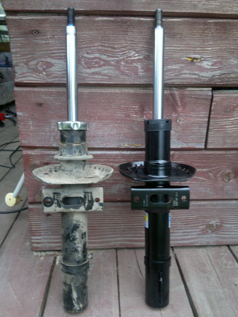

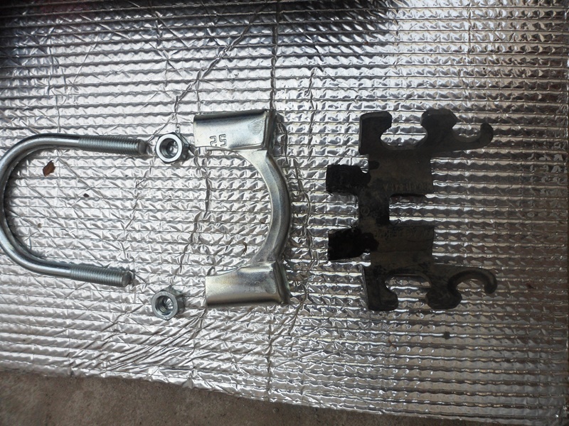

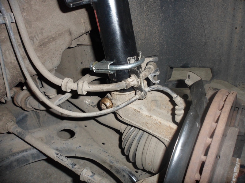

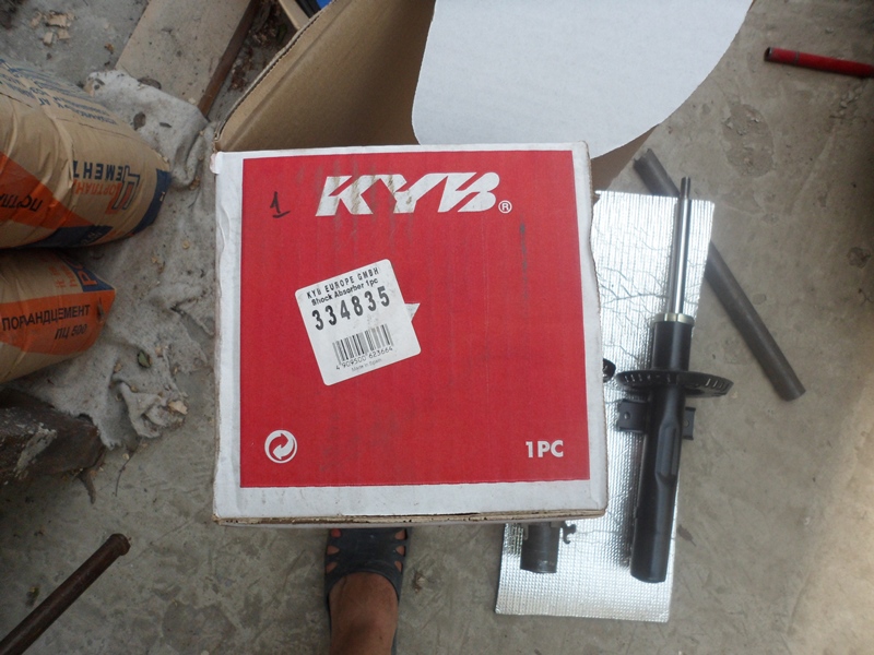

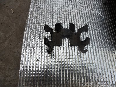

Уважаемые Polo-веды выкладываю отчет по замене передних амортизаторов фирмы KAYABA, с их маленькой доработкой,по скольку уж очень не хотелось мне отдавать по 4500 руб. за оригенал, все таки Полик не тот автомобиль, на который стойки так дорого должны стоить. Наболевший вопрос с кронштейном под тормозной шланг и провод датчика ABS решен элементарно. Кронштейн от старой стойки отбиваем молотком через зубильце.
Передние амортизаторы KAYABA - 334 835, цена вопроса 1990 руб. за шт, так же были куплены два хомута Bosal D=52 мм, цена вопроса за шт 40 руб.
Стойки абсолютно одинаковые по форме и размерам. Двухтрубные газомасляные. Ничего нигде не цепляется хомут держит капитально.

Комментарий к файлу: Отбивается элементарно зубильцем
Перед. и зад. амортизаторы VW Polo седан - неориг. аналоги
Кронштейн.jpg [ 296.77 КБ | Просмотров: 17378 ]
Слева снятые оригенал.jpg [ 269.07 КБ | Просмотров: 17378 ]
Упаковка с номером запчасти.jpg [ 232.87 КБ | Просмотров: 17378 ]

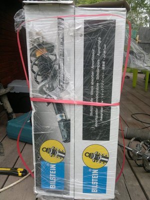

Добрый вечер господа!

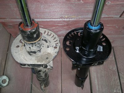

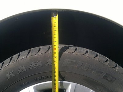

Поменял сегодня передние амортизаторы. На родных отъездил 80 000 км.
Спасибо Данил за фото отчет, я немного добавлю про "Бильштайн" .
Спасибо Александр Нск за совет!
Амортизаторы от шкоды фабия 2.
Проехав от дачи до дома я стал поклонником вышеупомянутого бренда! Просто Ухх !!!

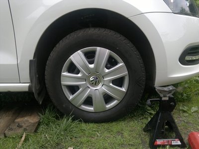

Комментарий к файлу: На фото ниже от верхней точки колеса до подкрылка 5 см.
2013-05-21-173.jpg [ 70.07 КБ | Просмотров: 17131 ]

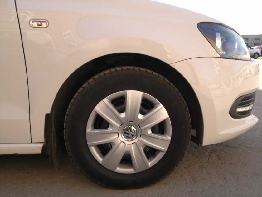

Комментарий к файлу: Вот так просела "морда" на отходивших свой ресурс амортизаторах.
2013-05-19-150.jpg [ 66.41 КБ | Просмотров: 17311 ]

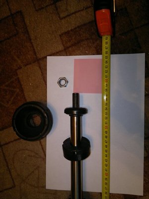

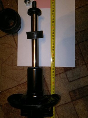

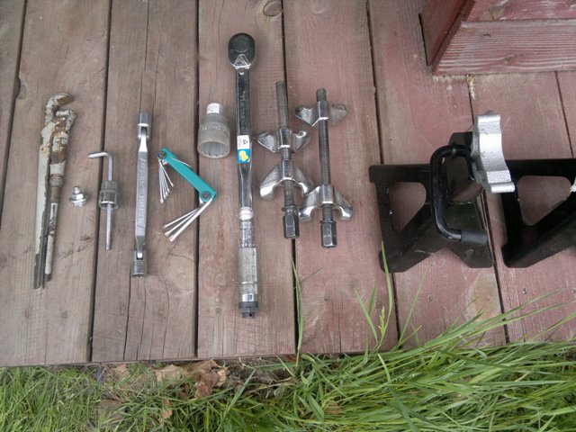

Комментарий к файлу: Набор для препарации амортизатора. Простые ключи из этого списка вычеркнуты.
2013-05-21-164.jpg [ 78.56 КБ | Просмотров: 17311 ]
Комментарий к файлу: Длина Стакана.
2013-05-18-146.jpg [ 49.71 КБ | Просмотров: 17311 ]
Комментарий к файлу: Длина Штока.
2013-05-18-147.jpg [ 49.43 КБ | Просмотров: 17311 ]
Комментарий к файлу: Сравниваем!!!
2013-05-20-152.jpg [ 67.85 КБ | Просмотров: 17311 ]

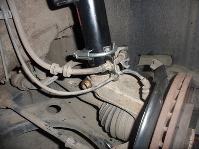

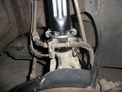

Комментарий к файлу: Клиент готов. Держатель шлангов ,приклеен на "поксипол" и затянут хомутиком.
2013-05-21-156.jpg [ 78.53 КБ | Просмотров: 17311 ]

Комментарий к файлу: Просто "Бильштайн". Я в восторге!
2013-05-21-161.jpg [ 78.52 КБ | Просмотров: 17311 ]
Комментарий к файлу: Вот так поднялась машина! Покачал за "морду" ...
2013-05-21-162.jpg [ 59.77 КБ | Просмотров: 17311 ]

Александр Нск писал(а):
Да пожайлуста. У меня перед тоже поднялся на новых стойках. Сегодня заказал задние аммортизаторы, тоже бильштаин.
Странно. Поднимает там пружина, и если длинна хода штока, габариты аморта и присоединительные размеры одинаковы с родными, то за счет чего такой банкет?
Своих денег стоит однозначно! Рекомендую!
Зарегистрирован: 01 июн 2011, 14:08
Сообщения: 92
Откуда: Ростовская обл.
Благодарил (а): 115 раз.
Поблагодарили: 48 раз.
Смею предположить,за счёт давления газа в новом (исправном) аммортизаторе.
abarkaev1,
Было-бы неплохо,раз уж разобрано,надеть на крайние витки пружин трубку(а-ля прокладка)было-бы ещё комфортнее.
Вообщем-молодец.Определился!

minog писал(а):
Bilstein 19-109589 но 100% уверенности что они подойдут пока нет, как установлю то обязательно здесь напишу,но на 98% я уверен что они подойдут. Цена на них приятно удивила 920 руб.
Странно, в Экзисте дороже:
Bilstein 19-109589 Амортизатор подвески газовый, задний "B4" 1 139,45р.
И виден аналог от Каябы:
Kayaba 343348 Амортизатор подвески газовый, задний "Excel-G" 1 993,08р. Этот вроде для плохих дорог идет.
Это монро:
Monroe 23950 Амортизатор подвески газовый, "Original" 1 424,64р. Говорят, что наш родной как бы.
Похоже менять придется пару сразу, ибо Оригинал ВАГовский дороже 2-х неоригинальных.
