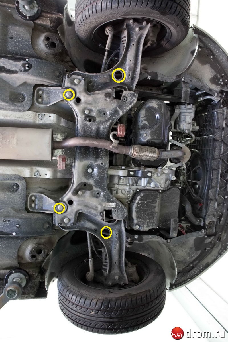

Уважаемые Igor585 и Sem
Не могли бы вы на этой картинке показать (выделить цветом) какие болты вы докручивали ?
Я думаю, многие вам спасибо скажут
В VW Polo седан - дребезжание спереди, при наезде на кочки
306954.jpg [ 197.75 КБ | Просмотров: 6172 ]
Зарегистрирован: 26 окт 2011, 18:17
Сообщения: 19
Откуда: Екатеринбург
Вот 4 болта крепления подрамника 2 видно, а два выше расположены нужен длиный вороток и через отверстия в рычагах вертать.
У меня незатянут был с водительской стороны, вот и брякал. Так что ребята проверяйте, после нашей сборки.

Ещё бы моменты указал, и совсем замечательно было бы. bt
Сообщения: 2707
Откуда: г.Пермь
Благодарил (а): 828 раз.
Поблагодарили: 754 раз.
Ради нЕчего делать проверил у себя,затянуто-с места не сдвинуть,так что момент затяжки немаленький.Правда у меня и так всё тихо.

Да какие там моменты, почти от руки крутилось. Бери вороток см 30-40 длиной и пробуй. Таким плечом тешнии болты не сорвать, главное не рывками а одинаковым усилием тянуть.

Sem писал(а):
какие там моменты
70 нм +90 гр. довернуть.
