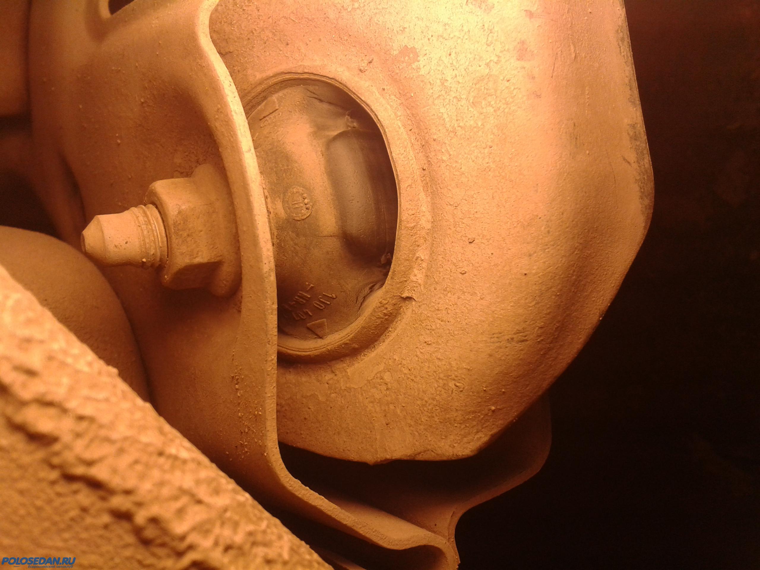

Заменил на днях опоры. Правая просела на 7мм, левая на 10мм. Работы выполнял как описано на нашем форуме, без демонтажа стоек. Форумчане как всегда на высоте. У ОД за замену просили 3600руб., но с демонтажом передних стоек.
Добавлено спустя 4 минуты 10 секунд:

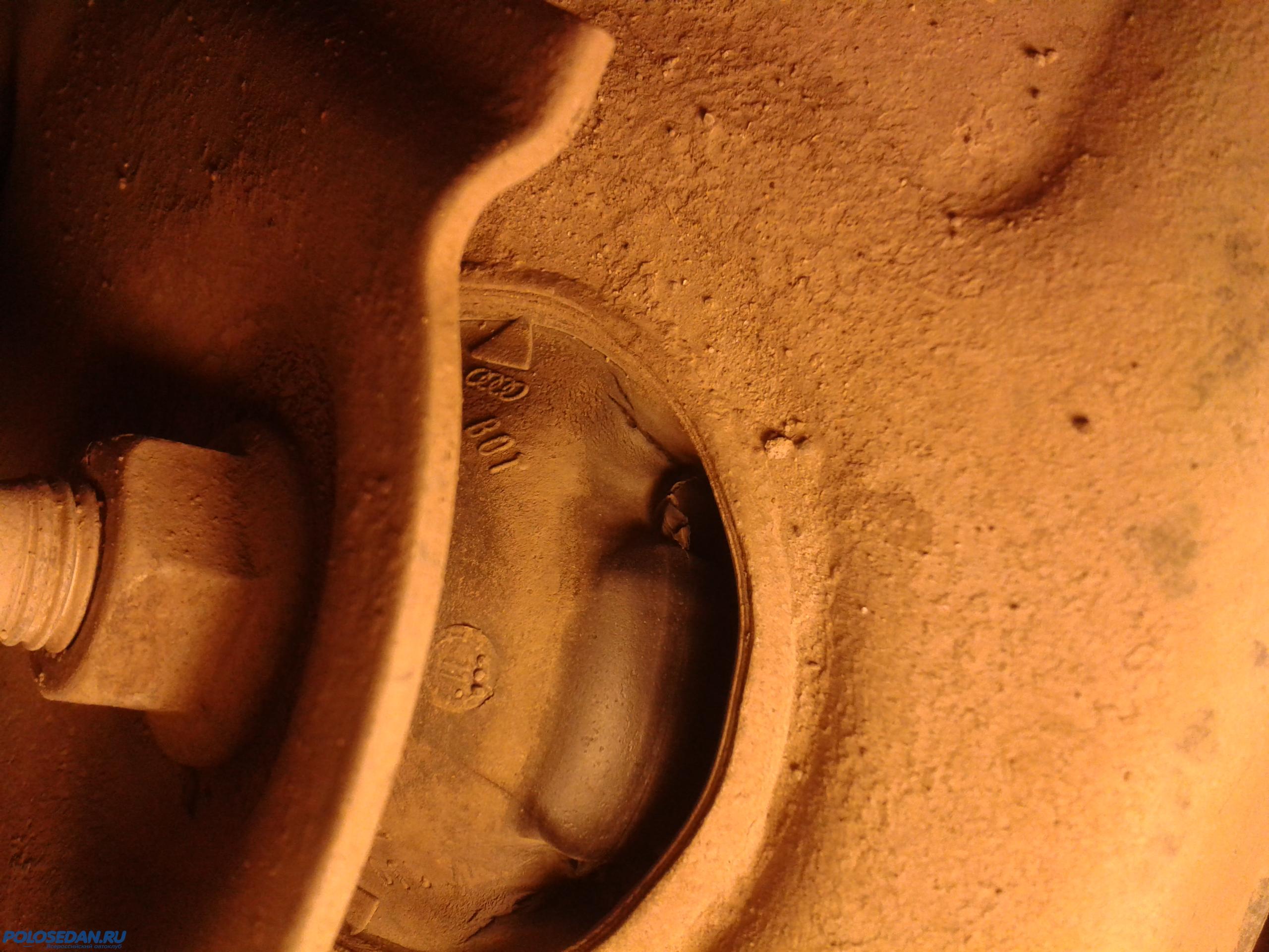

Обнаружил еще трещины на сайлентах. Нужно ли менять? стуки при проезде неровностей не ушли. Ушли стуки при проезде ЛП и в целом работа подвески стала более упругой.
Добавлено спустя 7 минут 43 секунды:
Трещины на сайлентах
Опоры передних стоек VW Polo sedan (замена,ремонт).
А стабилизаторы как себя чувствуют? 90% стуки из за них...
Сообщения: 2967
Откуда: Псков
Благодарил (а): 918 раз.
Поблагодарили: 1626 раз.
Их нужно менять, если курс машины на скорости приходится ощутимо корректировать рулем (из-за трещин передние рычаги начинают "плавать"). На стуки задние сайлент-блоки не влияют. А вот стойки стабилизатора да, могут грохотать. У меня они на 40 тыс. км. загрохотали с таким звуком, что я боялся, как бы подрамник на дорогу не вывалился.

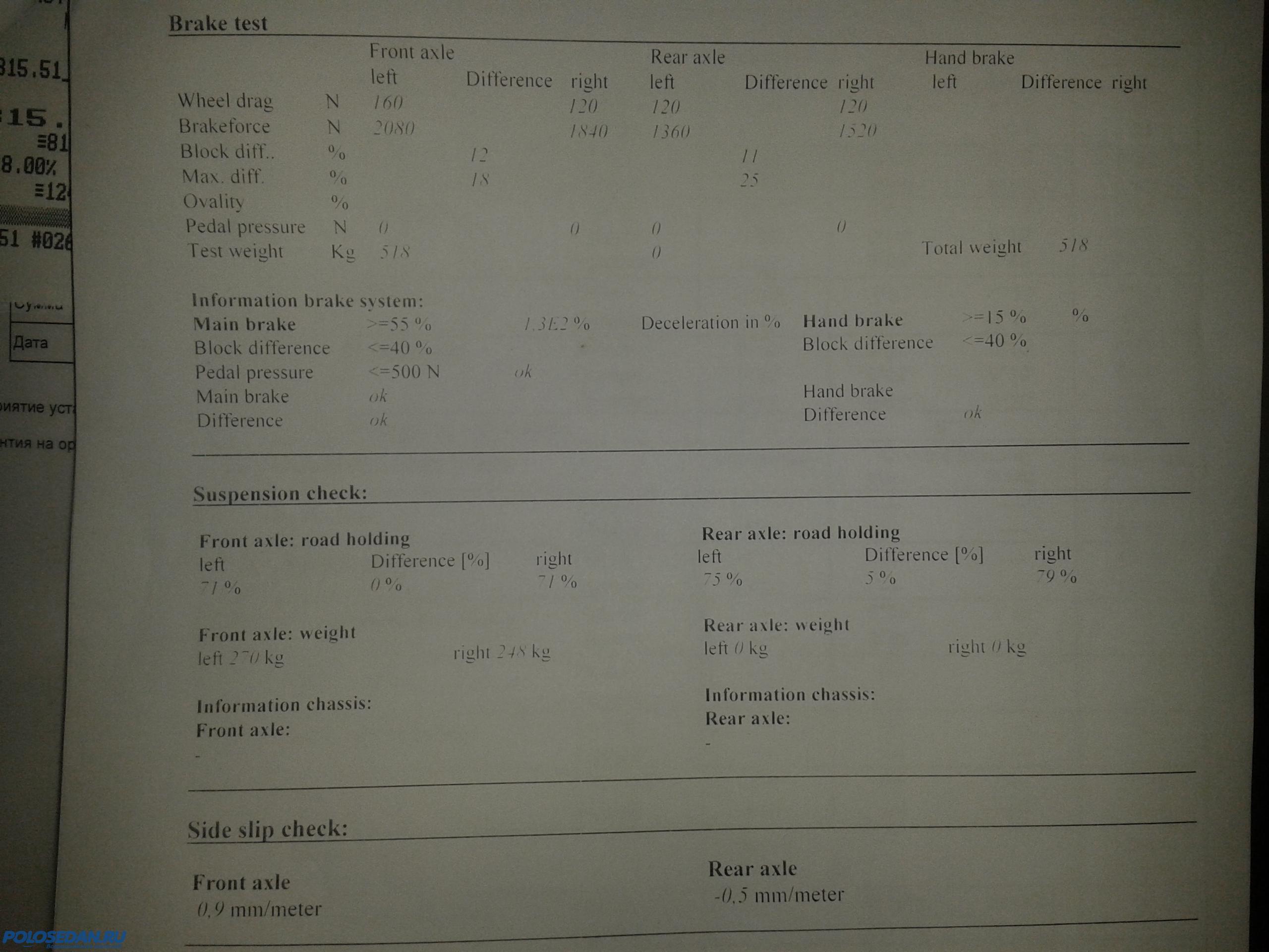

Вот диагностика амортов и тормозов у ОД
20160301_183325.jpg [ 2.62 МБ | Просмотров: 4907 ]

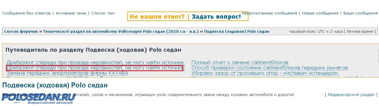

vovanair писал(а):
Где -то читал на форуме, для того чтобы определиться 100% нужно демонтировать стойки стабилизатора,
Путеводитель по разделу

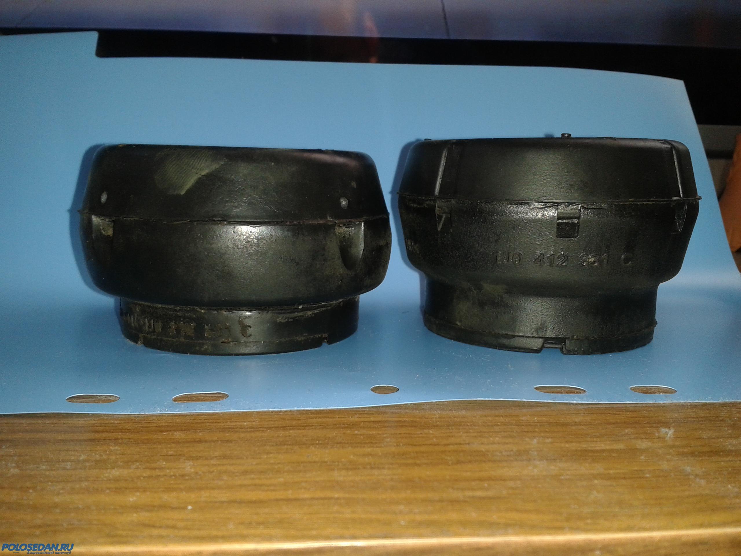

slavik13rus писал(а):
возможно и втулки стабилизатора. вечером попробую найти фото старых и новых. у меня стук был из-за них как раз))
