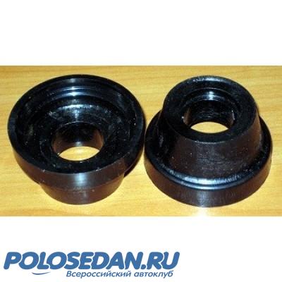

Всем привет. А кто-нибудь ставил передние проставки из АБС-пластика?
Комментарий к файлу: проставки передние +20 мм АБС пластик
