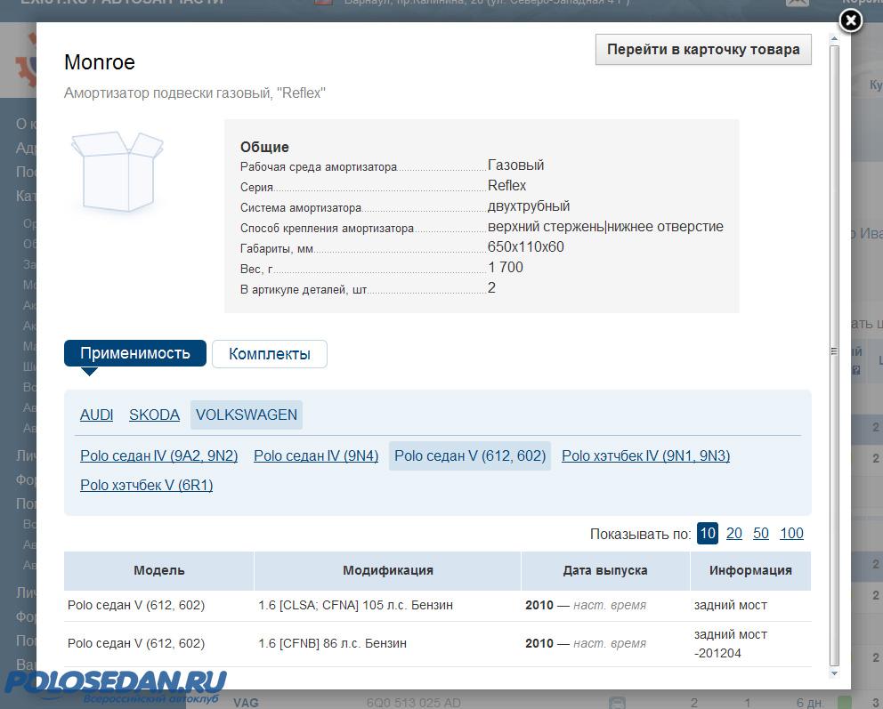

...нашел задние E1274. Кто подскажет подойдут ли такие?
ol31
Странно, интернет каталог сообщает, что такие стойки ставились на Polo седан IV (2002 - 2010), т.е. предыдущее поколение полика. Судя по тем же каталогам наши задние - VAG 6RU513025A или Monroe Reflex E1309.
E1274 и E1309 ставились и ставятся на поло хетч (9N1, 9N3, 6R1). Суть различий E1274 - для автомобилей со стандартной ходовой частью, E1309 - для автомобилей со спортивной ходовой частью.
Ссылки экзистовские, однако есть еще автодок, емекс, 1001z и пр.
Комментарий к файлу: Monroe Reflex E1309
