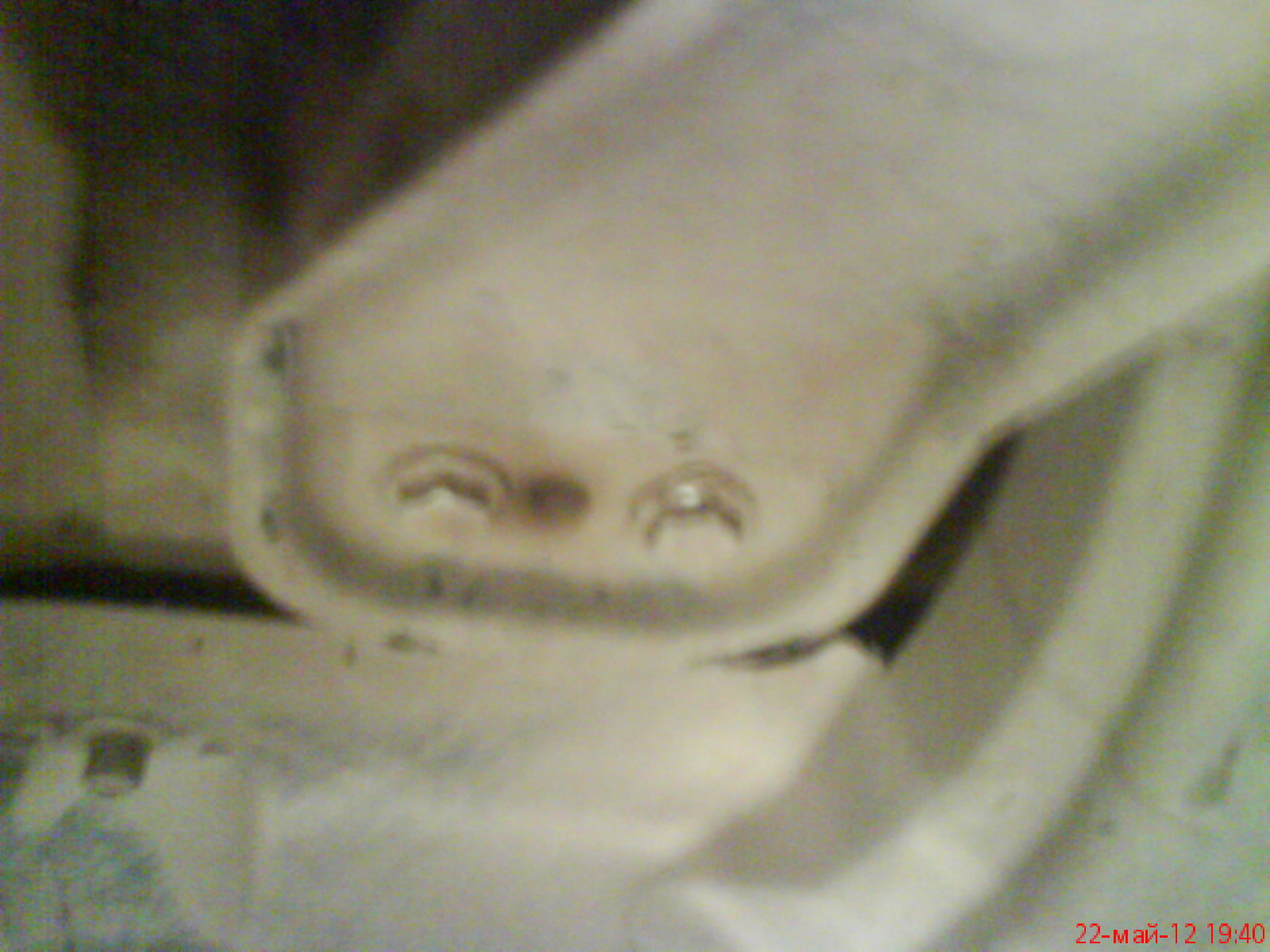

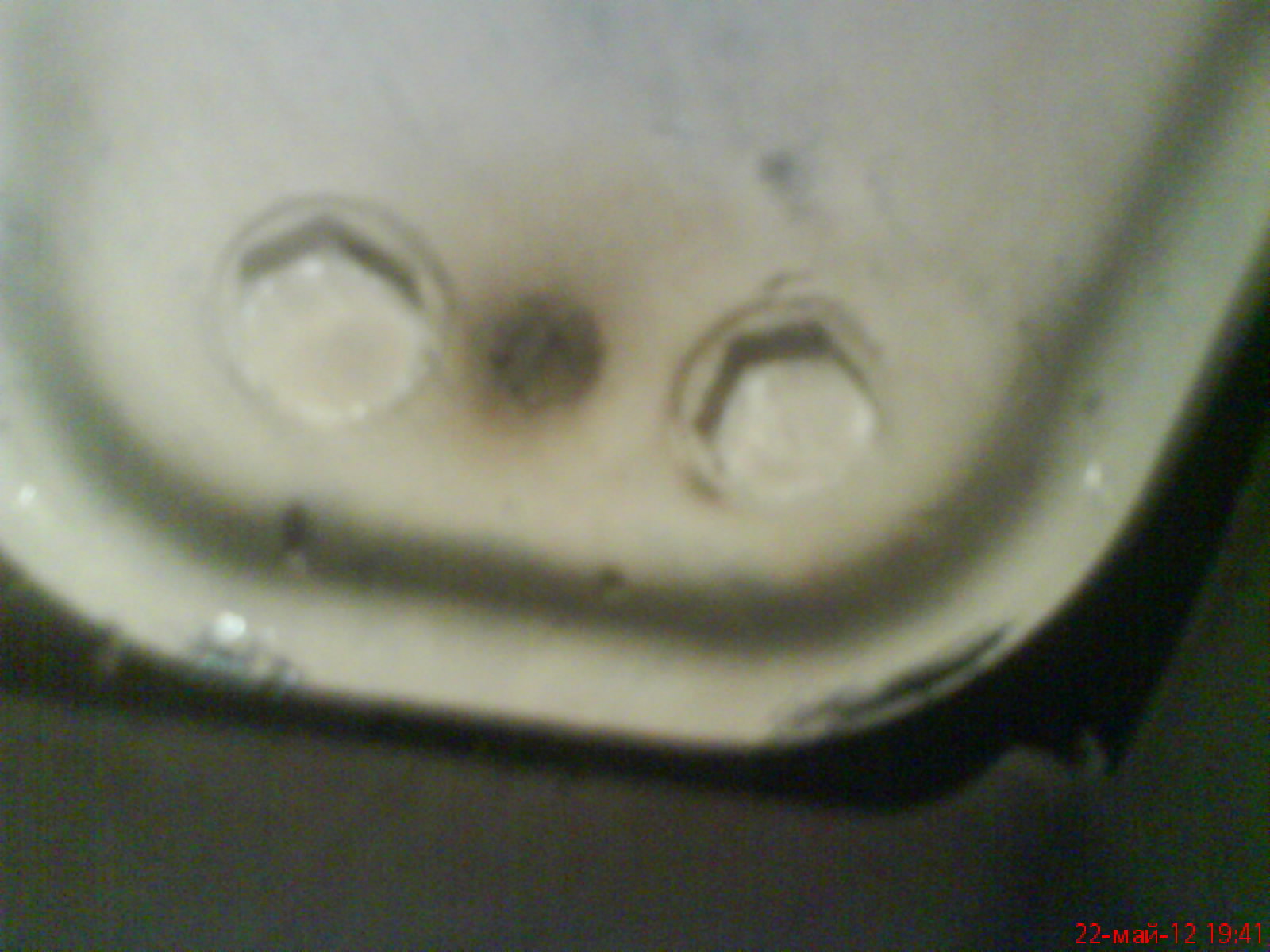

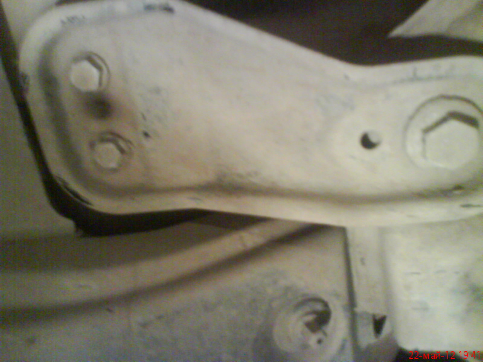

Немного побрякивало снизу,полез искать,эти болты были не затянуты,вообще от руки.Правда по плохой дороге пока не ездил,чтобы проверить.
