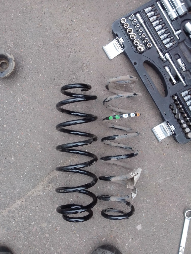

LKDON писал(а):
Если уж Ursus82, у вас ощущения разные так сделайте фото на обоих авто какие детали у вас стоят вот и все станет на место.
Я на втором поло менял сразу подвеску ставил от октавии тур.
viewtopic.php?f=12&t=5782&view=previous
Поищу в гараже, там родные стойки с пружинами должны где-то лежать.
Видно что пружины другие как раз ставили в 2013г (оранжевый два белых два зеленых), а в 2014г (оранжевый белый и три зеленых)
А номера оригинальных стоек фотну вечерком.
