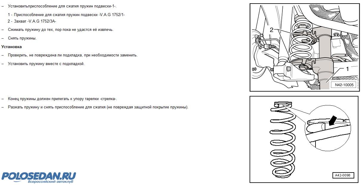

Установив более жесткие пружины сзади, вы рискуете получить более зубодробительную подвеску. Настройка подвески, даже самой простой в нашем случае (обычная балка сзади) - очень сложная штука и заменой пружин на неоригинал результат будет непредсказуем.
По вашим фото с соседнего форума непонятно, как стоит пружина относительно верхней подкладки, но вроде бы (визуально) ровно. На фото нигде потертостей лонжерона не видно.
На фото ниже (инфа из ELSA) видно, как должна быть ориентирован верхний виток пружины относительно верхней подкладки.
Усиленные пружины
Правильная ориентация верхнего витка задней пружины относительно подкладки.jpg [ 147.95 КБ | Просмотров: 8402 ]

Относительно прокладки это и так ясно, она по другому не встанет....как насчет ориентации пружины вместе с прокладкой относительно лонжерона (кузова)?
Без разницы видимо, т.к. в нижней подкладке судя по ее форме, никаких упоров нет.
Зарегистрирован: 22 июн 2014, 20:41
Сообщения: 328
Откуда: санкт-петербург
Поблагодарили: 39 раз.
То-то и оно , что есть разница! Кому как воткнут при сборке авто, у одного будет касание начало второго витка за лонжерон, а у другого нет...естественно не сразу, а когда подсядут и ослабнут плюс опора верхняя подплющится))))
