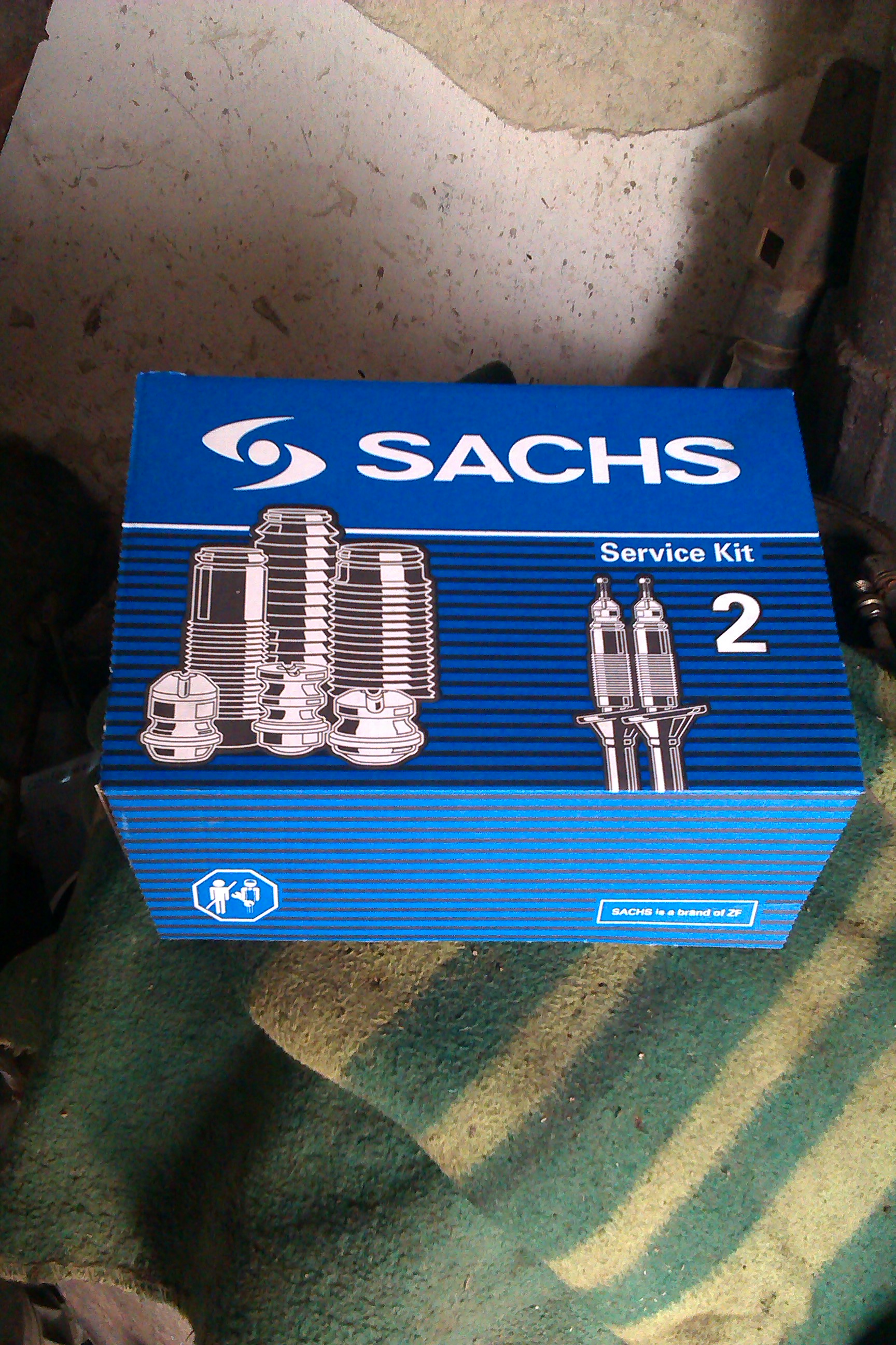

Кто уже менял задние отбойники(упоры) амортизатора? Оригинал или какой-то другой фирмы ставили?

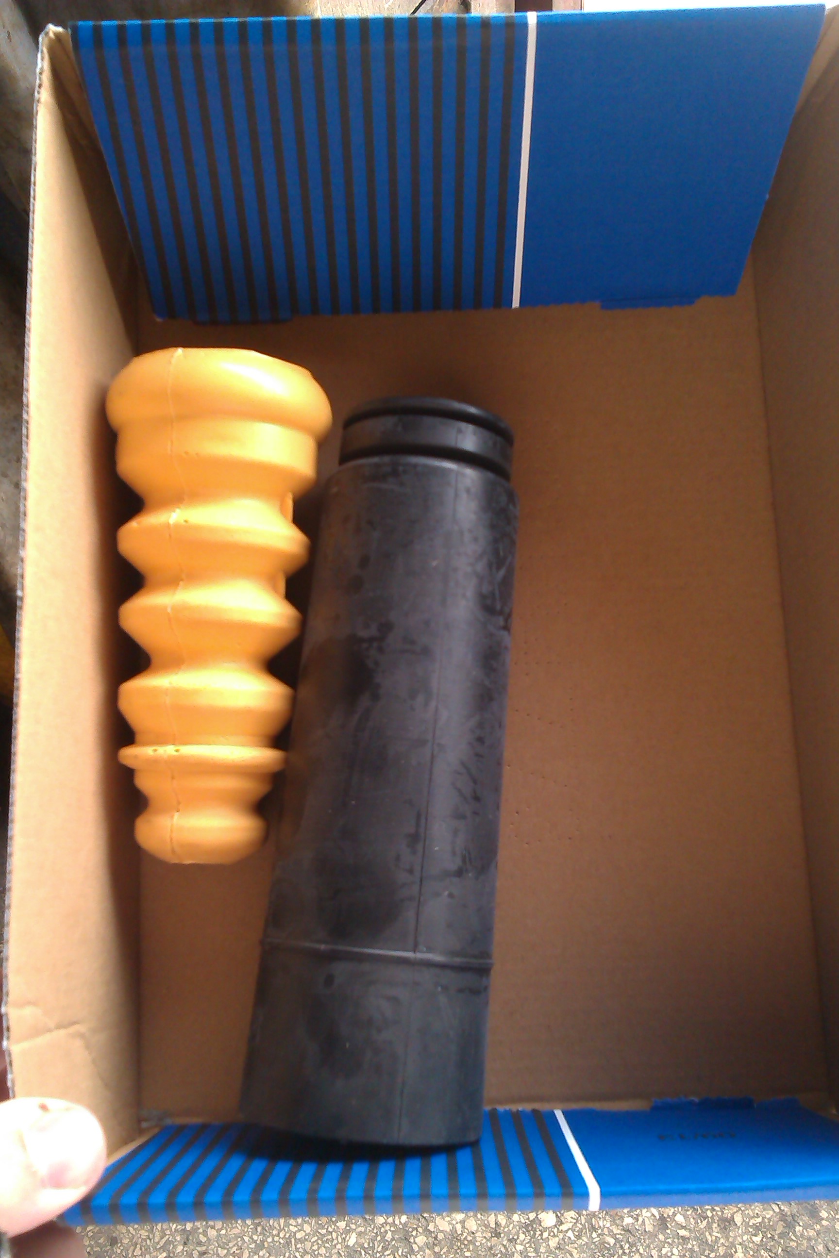

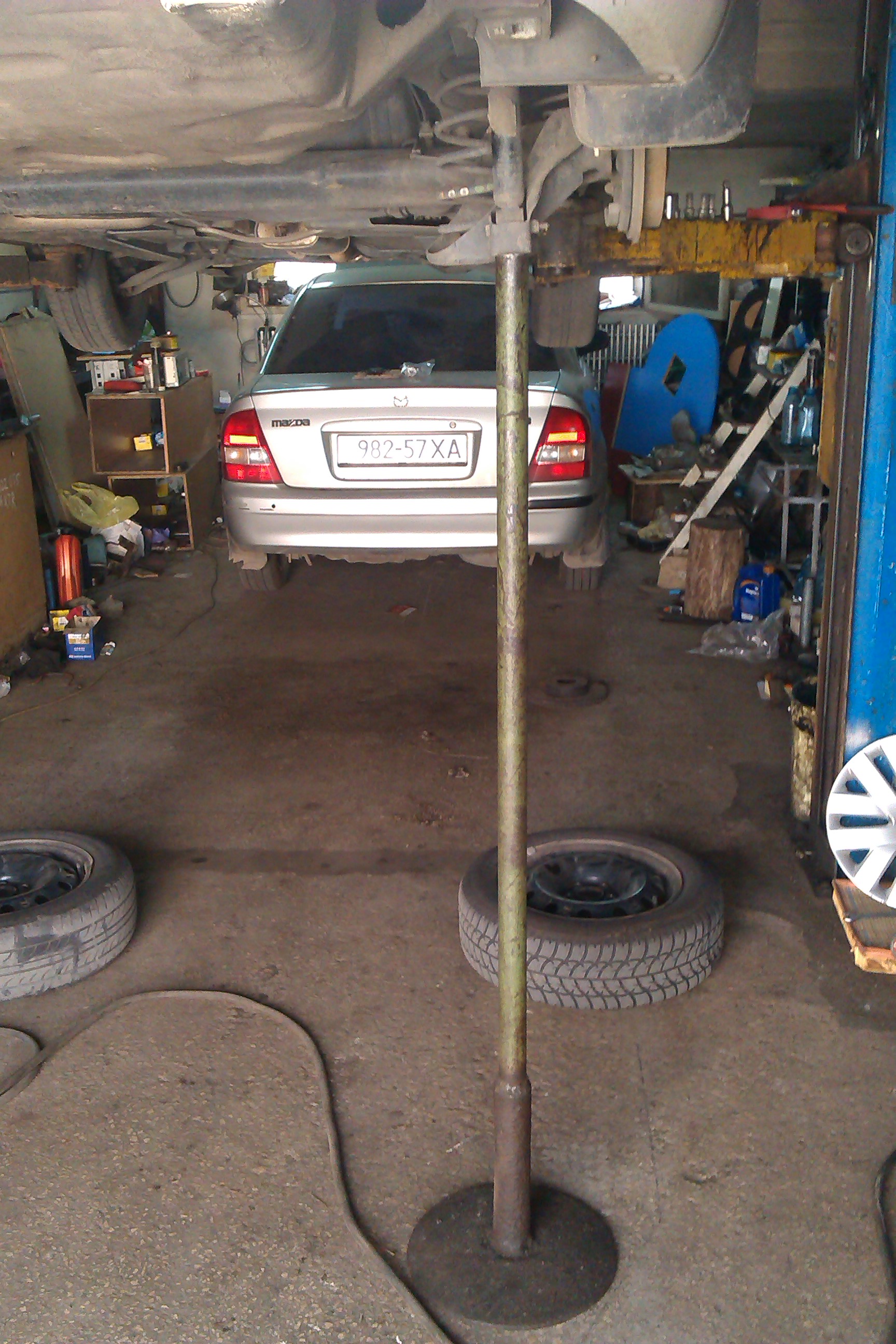

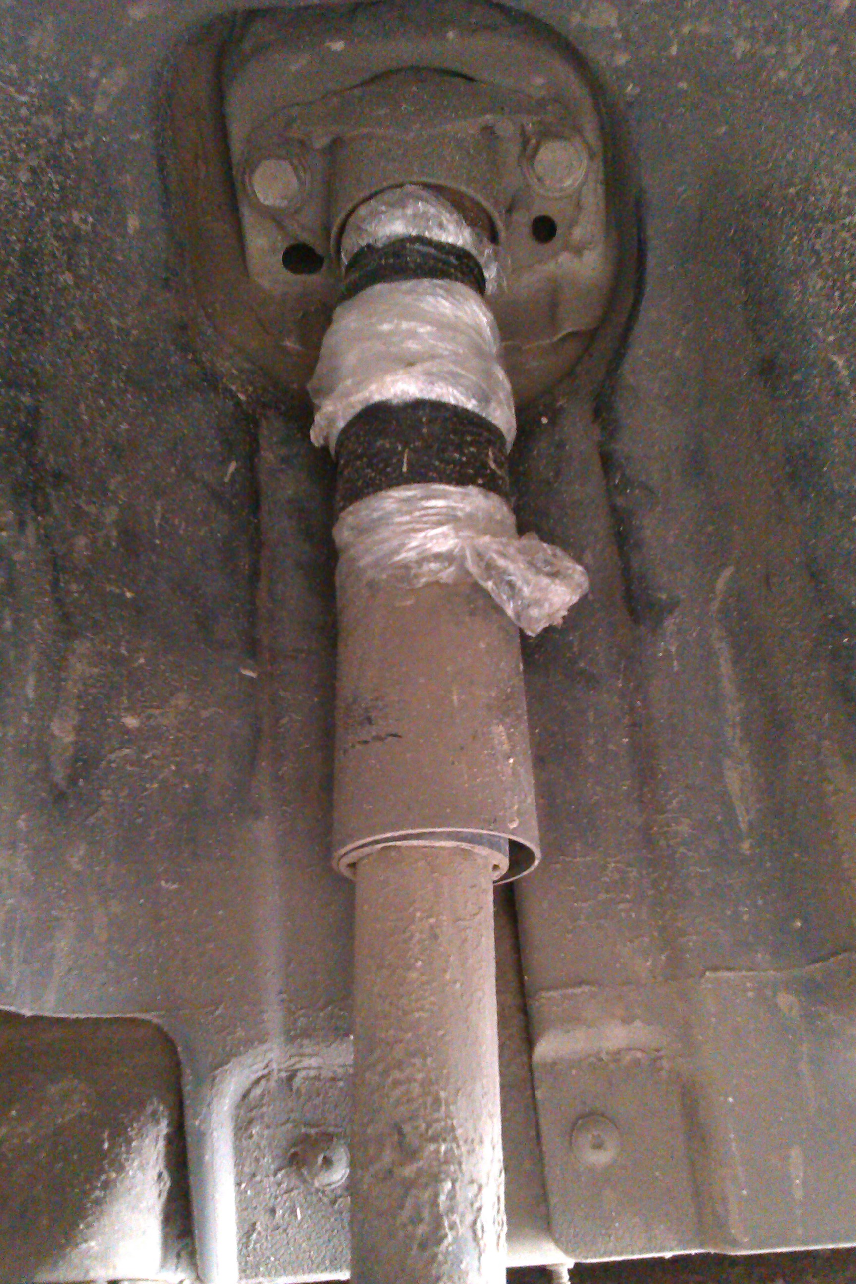

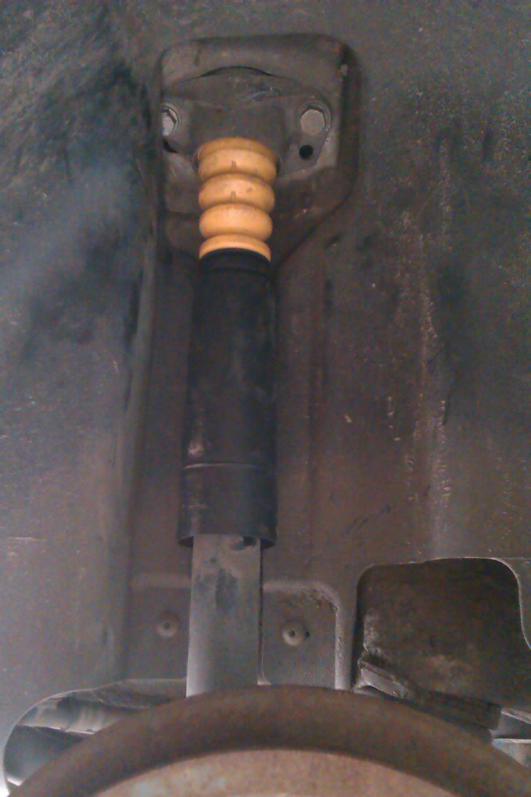

В общем замена задних отбойников амортизатора заняла минут 40. Менял у знакомого механика.
Ремкомплект установочный заднего амортизатора SACHS (900 064) 220грн + 120грн замена. В комплекте 2 отбойника и 2 пыльника. Оригинальные развалились к 112тыс.(ездил груженый).
Комментарий к файлу: до замены перемотали, для защиты от дождя и грязи штока амортизатора
Задний амортизатор

Комментарий к файлу: Не забываем про подставку под балку, что-бы тормозные шланги не оторвать

Комментарий к файлу: Установленный

Добрый, вы невнимательно прочли. Я менял только отбойники(то что на фото, оранжевый отбойник и пыльник), сами амортизаторы стоят родные, еще с завода.
