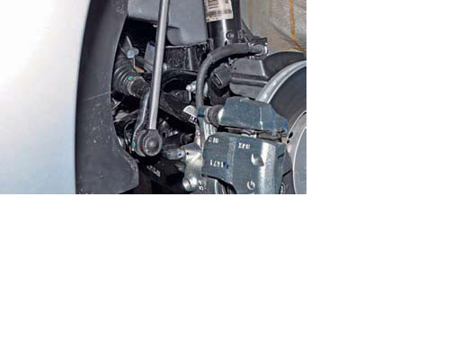

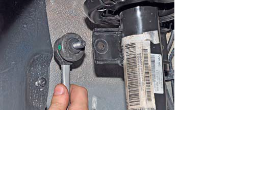

вот фото из книги по ремонту.
Стойка стабилизатора поперечной устойчивости
ар.png [ 171.09 КБ | Просмотров: 10330 ]
Безымянный.png [ 171.62 КБ | Просмотров: 10330 ]
Бе.png [ 148.35 КБ | Просмотров: 10330 ]

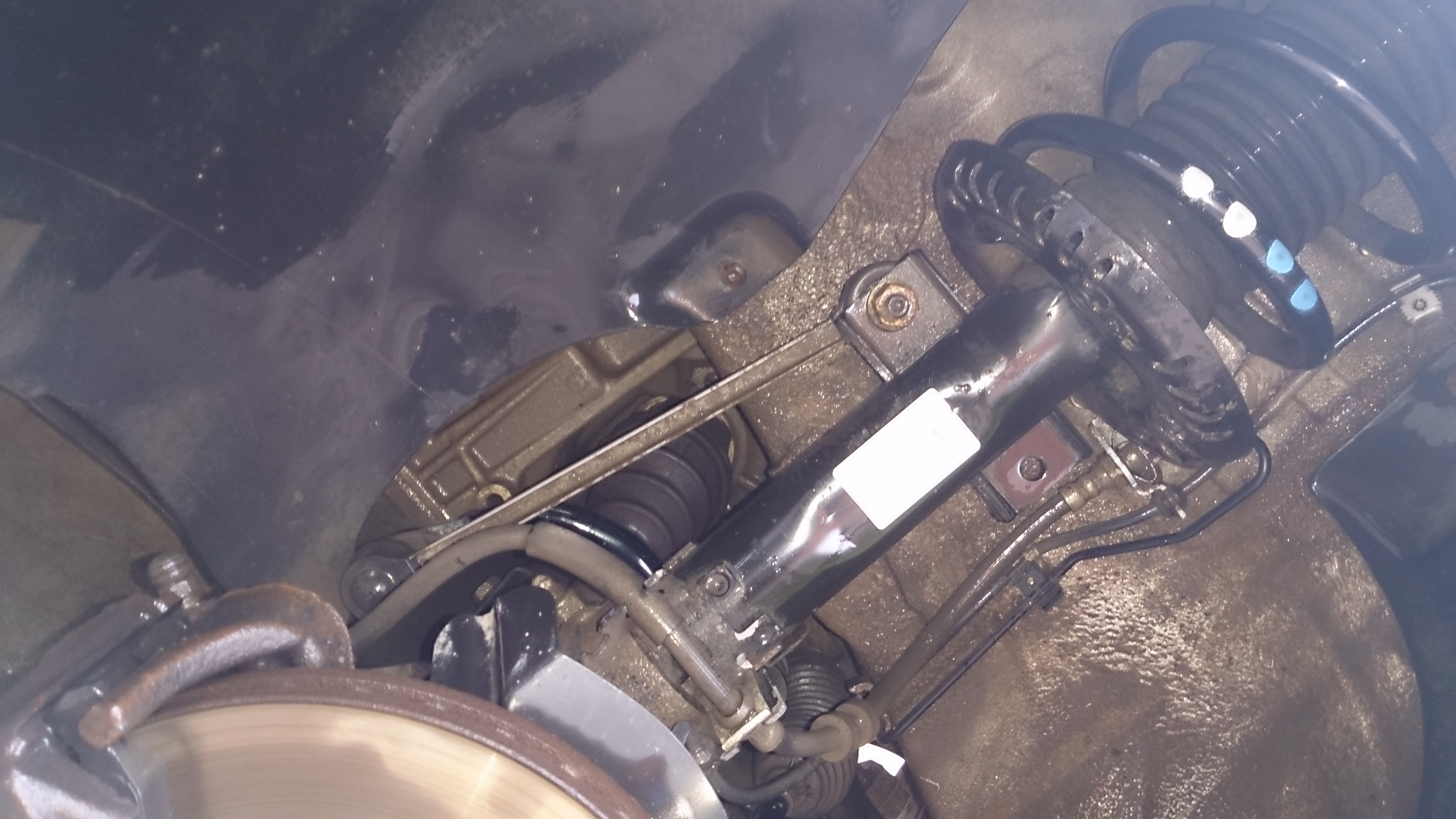

Фото как у меня переставил дилер.
Комментарий к файлу: Стойка слева, справа аналогично установлена.
Стойка слева.jpg [ 1.42 МБ | Просмотров: 10243 ]
LKDON, :shock: неужели должны так стоять ... :?
