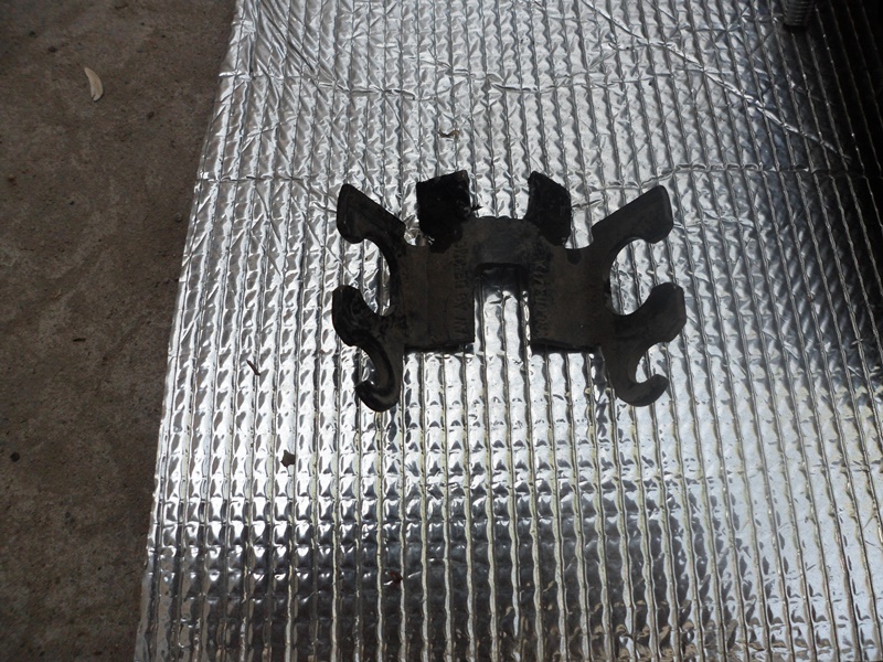

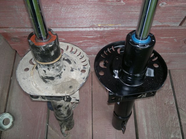

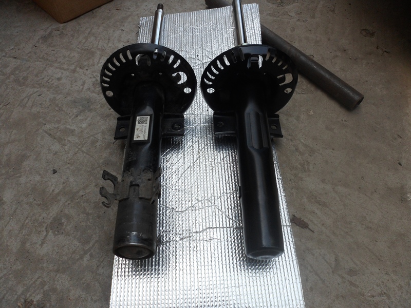

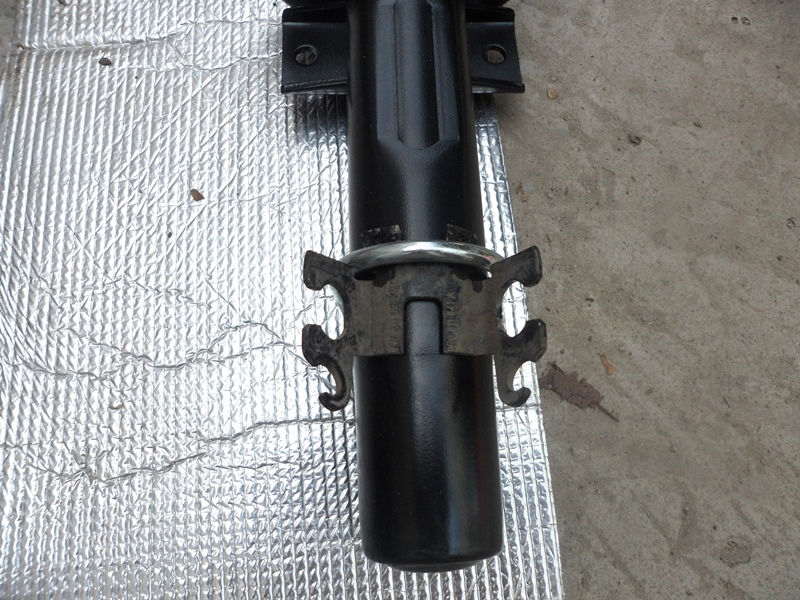

Уважаемые Polo-веды выкладываю отчет по замене передних амортизаторов фирмы KAYABA, с их маленькой доработкой,по скольку уж очень не хотелось мне отдавать по 4500 руб. за оригенал, все таки Полик не тот автомобиль, на который стойки так дорого должны стоить. Наболевший вопрос с кронштейном под тормозной шланг и провод датчика ABS решен элементарно. Кронштейн от старой стойки отбиваем молотком через зубильце.
Передние амортизаторы KAYABA - 334 835, цена вопроса 1990 руб. за шт, так же были куплены два хомута Bosal D=52 мм, цена вопроса за шт 40 руб.
Стойки абсолютно одинаковые по форме и размерам. Двухтрубные газомасляные. Ничего нигде не цепляется хомут держит капитально.

Комментарий к файлу: Отбивается элементарно зубильцем
Перед. и зад. амортизаторы VW Polo седан - неориг. аналоги
Кронштейн.jpg [ 296.77 КБ | Просмотров: 17151 ]

Слева снятые оригенал.jpg [ 269.07 КБ | Просмотров: 17151 ]

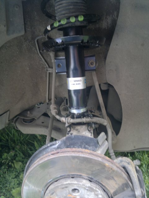

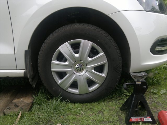

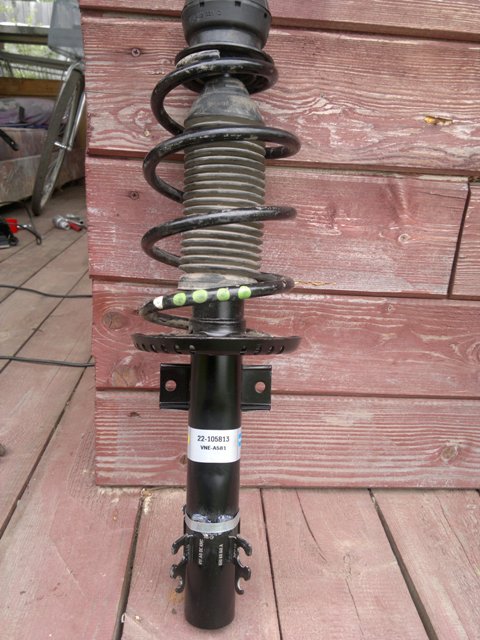

Добрый вечер господа!
Поменял сегодня передние амортизаторы. На родных отъездил 80 000 км.
Спасибо Данил за фото отчет, я немного добавлю про "Бильштайн" .
Спасибо Александр Нск за совет!
Амортизаторы от шкоды фабия 2.
Проехав от дачи до дома я стал поклонником вышеупомянутого бренда! Просто Ухх !!!

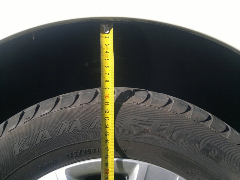

Комментарий к файлу: На фото ниже от верхней точки колеса до подкрылка 5 см.
2013-05-21-173.jpg [ 70.07 КБ | Просмотров: 16904 ]

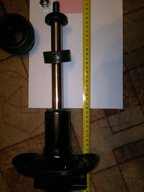

Комментарий к файлу: Набор для препарации амортизатора. Простые ключи из этого списка вычеркнуты.
2013-05-21-164.jpg [ 78.56 КБ | Просмотров: 17084 ]

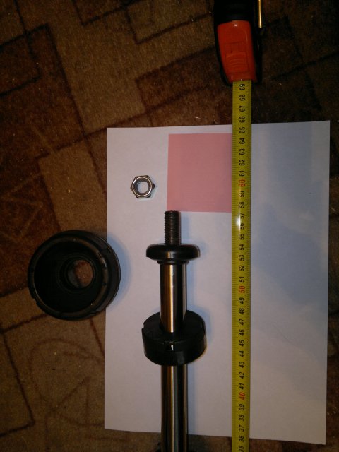

Комментарий к файлу: Длина Стакана.
2013-05-18-146.jpg [ 49.71 КБ | Просмотров: 17084 ]
Комментарий к файлу: Длина Штока.
2013-05-18-147.jpg [ 49.43 КБ | Просмотров: 17084 ]

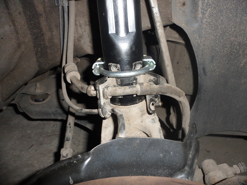

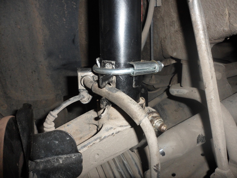

Комментарий к файлу: Клиент готов. Держатель шлангов ,приклеен на "поксипол" и затянут хомутиком.
2013-05-21-156.jpg [ 78.53 КБ | Просмотров: 17084 ]

Комментарий к файлу: Просто "Бильштайн". Я в восторге!
2013-05-21-161.jpg [ 78.52 КБ | Просмотров: 17084 ]
Комментарий к файлу: Вот так поднялась машина! Покачал за "морду" ...
2013-05-21-162.jpg [ 59.77 КБ | Просмотров: 17084 ]

За счет того что новая стойка дает не малый упор, старые стойки были уже без газа и спокойно одной рукой ходили вверх-вниз, а новые и двумя руками не так просто задавить.других вариантов я не вижу.
Сообщения: 339
Откуда: Москва ЮВАО
Благодарил (а): 340 раз.
Поблагодарили: 269 раз.
gorndru7, Хотел я шланги натянуть , но что то подумалось хватит тыщ на 10 - 15 .
Жесткость новых амортизаторов зело сильней. Одной рукой с навернутой гайкой не смог продавить до конца.
А старые еле выезжает и продавливаются даже без гайки . Изресурсились на 90%
Я часто путешевсвую ( по России Матушке ) машина как правило под завязку. Дороги у нас еще те...
5 из 5

Да пожайлуста. У меня перед тоже поднялся на новых стойках. Сегодня заказал задние аммортизаторы, тоже бильштаин.
Странно. Поднимает там пружина, и если длинна хода штока, габариты аморта и присоединительные размеры одинаковы с родными, то за счет чего такой банкет?
Не-е, это неверный подход. Амортизатор-это по сути гаситель колебаний с разными настройками сопротивления на сжатие и растяжение (поршень с дырками-клапанами). Никакой дополнительной подъемной силы он не создает в стационарном состоянии. А вот если длина его деталей отличается от оригинала, то в этом случае пружина может выбрать свободный ход.
