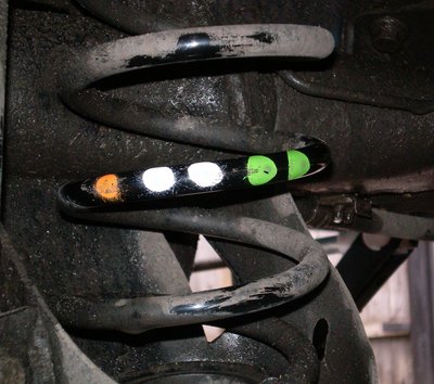

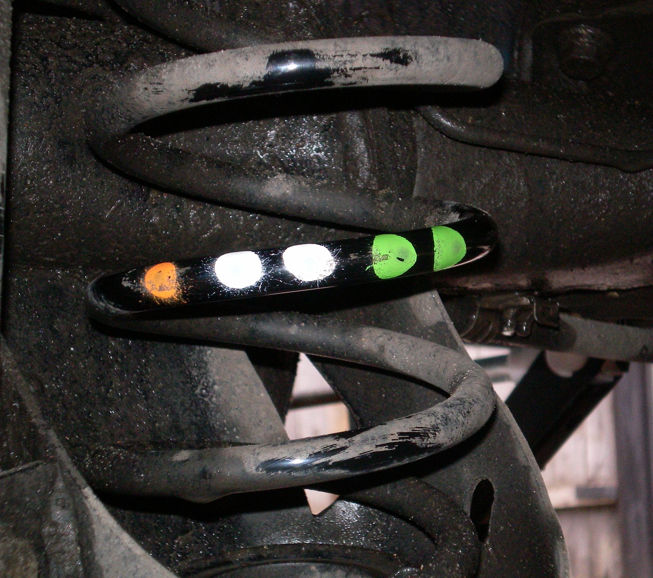

Где эти цвета смотреть ? Кинье фото.
Сообщения: 304
Откуда: Курган
Благодарил (а): 224 раз.
Поблагодарили: 152 раз.
Передние пружины
Комментарий к файлу: Передние пружины
Стала жесткая подвеска...
Перед.JPG [ 1.82 МБ | Просмотров: 6838 ]

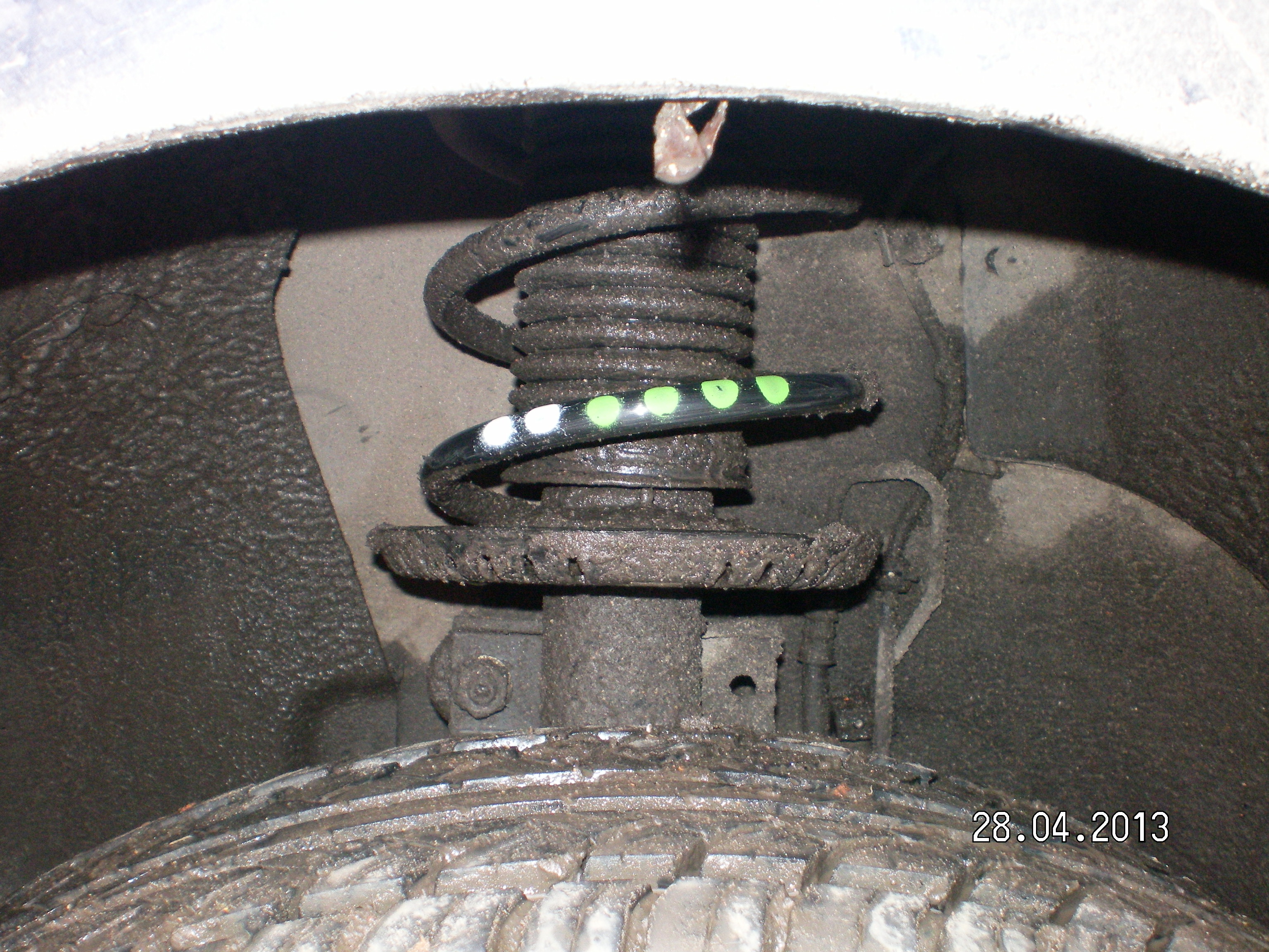

Задние пружины
Комментарий к файлу: Задние пружины
Зад.JPG [ 1.12 МБ | Просмотров: 6837 ]
