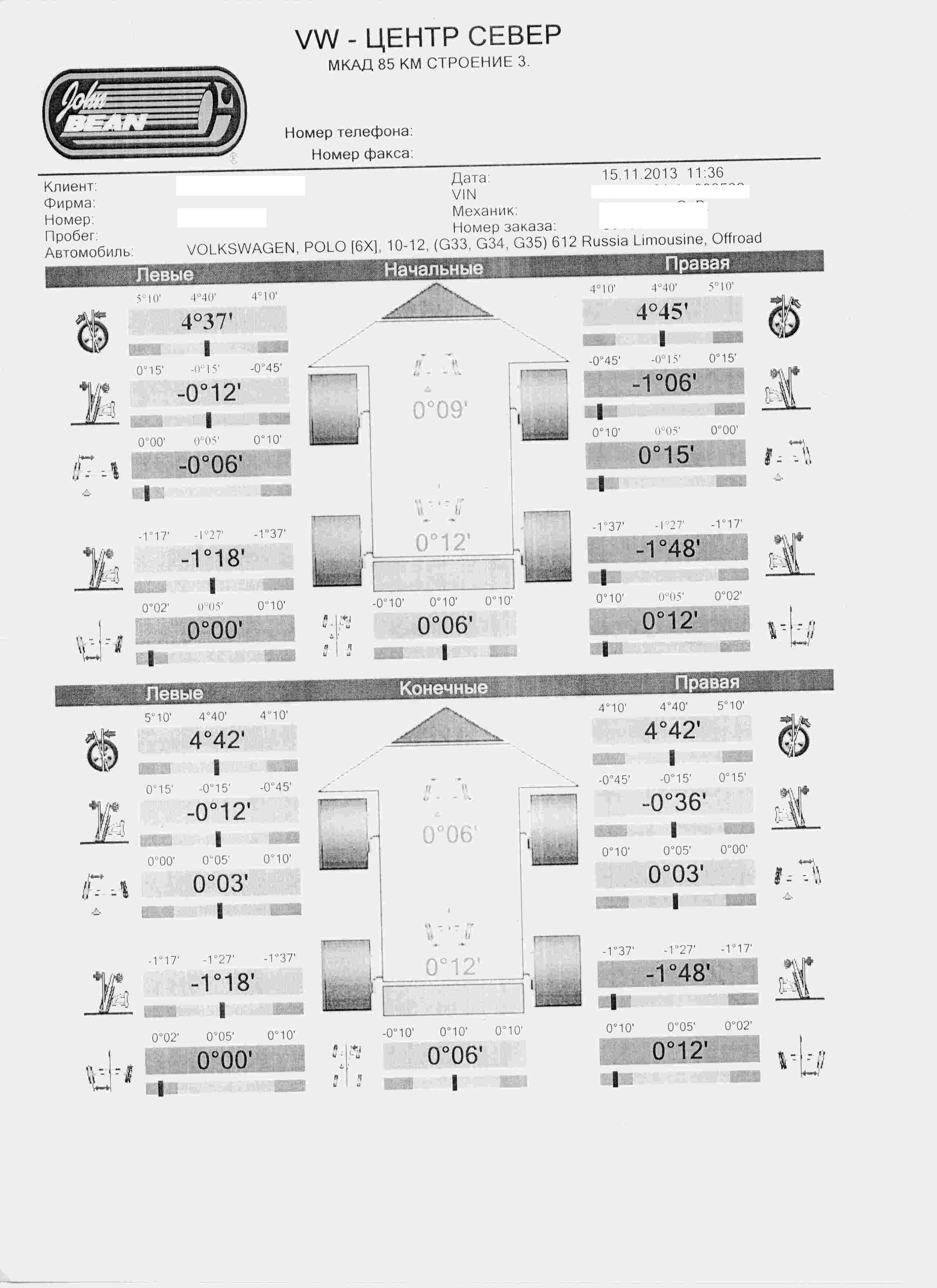

Решил поделиться собственным опытом. Заменили рулевые наконечники по акции (оба) при пробеге 60 тыс. км. После замены при движении руль стал немного повернут в право, машину при этом незначительно тянуло влево. Сделал проверку сход-развала в другом сервисе, которая показала, что все показатели в норме. Времени и желания терзать дилера не было, поэтому забил и ездил дальше.
Доездил до ТО 75 тыс. на котором попросил дилера сделать руль ровно, в итоге дилер сделал сход-развал и выявил разницу в схождении колес, которую и исправил. После регулировки стало лучше, руль стал ровнее, но сомнения все равно остались.
Кто разбирается, посмотрите, пожалуйста, отчет стенда, что можете сказать, все правильно или нет и стоит терзать дилера, чтобы исправляли и что именно нужно исправлять.
Заранее благодарю за помощь.

возможно погнута балка, так как колеса задние не в допуске. Исправить можно, со слов дилера, только заменой балки. Или же колхозить. Если резину не ест, то лучше оставить как есть, имхо. Сам с такой же проблемой столкнулся...

Не переживайте все нормально с вашей балкой, по передку вообще отличные показания, данные отклонения в пределах погрешности, для задней балки это мелочи, я вам более того скажу, если еще раз, загнать машину на сход-развал показания станут не много другие.

Вчера боролся с задней балкой, есть два варианта. Можно открутить болты кронштейнов задней балки, и немного повернуть балку, если совсем все плохо и это не поможет, тогда можно подложить сход-развальные шайбы от жигулей под цапфу. У меня все вышло, да же очень хорошо, шайбы подложил меньше миллиметра. И ни факт, что балка гнутая, может и цапфа, согнутся от бокового удара.
