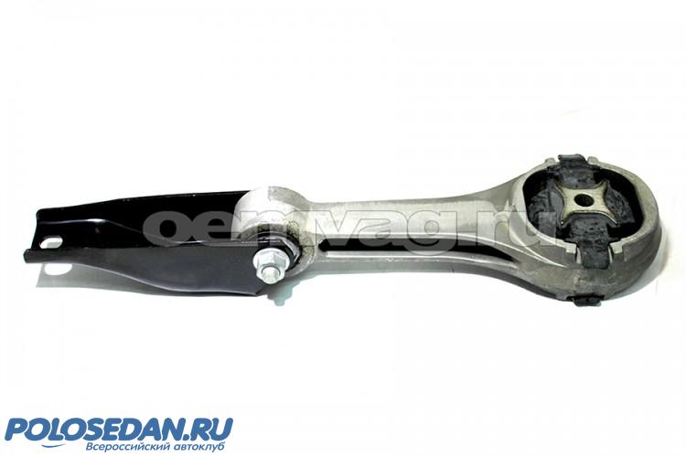

Всем привет. После зимы заскрипела и застучала подвеска, сделал диагностику, вердикт - замена передних стоек амортов, замена нижней (или задней) опоры двигателя, замена стоек стаба ! (менял 4500 км назад, ставил Moog VO-LS-0494), больше его ставить не буду! Пробег авто - 50 с небольшим тысяч.
Про заднюю подвеску мастер сказал еще 10-ку пройдет - все в норме.
На все детали можно найти замену, кроме этой гребаной опоры... Скрипит ужасно! А цена у нее приличная! В EXIST-e бьется как опора двигателя левая !? 6RF199851A

Serёga, для борьбы со скрипом в передней подвеске попробуйте начать с малого - заменить втулки стабилизатора поперечной устойчивости, либо снять старые, промазать место контакта какой-нибудь влагостойкой смазкой и одеть их обратно на прут стабилизатора. Опору всегда заменить успеете, никто на нее особо не жаловался, что скрипит именно она.

mister_hat писал(а):
Что у вас за дороги? Убить заднюю подвеску за 60 тыс. - постараться надо!
Дороги еще те, особенно после зимы. Ну, насчет 10-ки, я думаю он сказал условно.
На диагностике, мастер лопаткой шевелил подушку - скрипела.
Стойки стаба менять буду, посмотрю и втулки.
Смазать силиконовой смазкой
