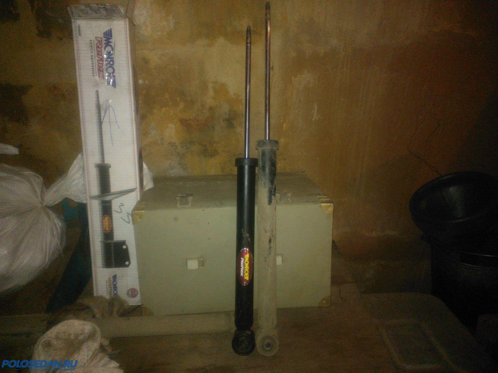

день добрый. я ранее писал что попал на амортизаторы monroe e1309 которые оказались короче. стук на отбой был жуткий.
С Уважением,Радик.
Комментарий к файлу: Вот и фото нашел в архиве. отправлял поставщику чтобы изменили кросс. дабы не вводить в заблуждение Клиентов.
С Уважением,Радик.
Они для спортивной подвески. Видимо, спортподвеска ниже нашей и аморты тоже короче. У меня передние Каябы тоже от спорта, но проблем с ними нет.
