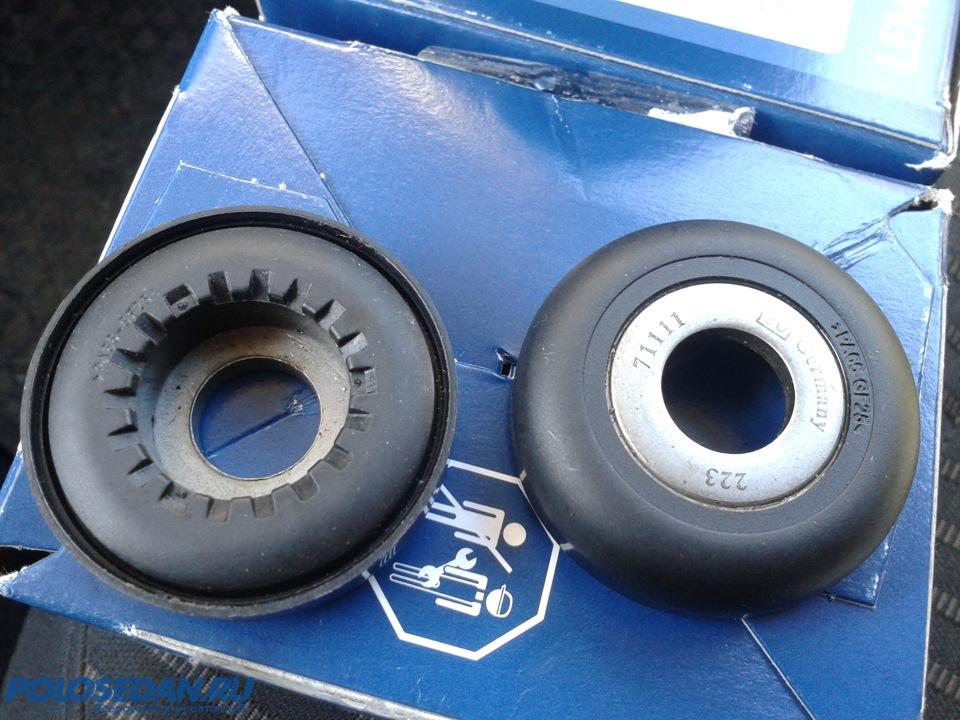

Парни , вы хоть конструкцию подвески поло хорошо изучили !?!
Достаточно посмотреть на это фото и сразу все станет ясно
Опоры передних стоек VW Polo sedan (замена,ремонт).
47069c2s-960.jpg [ 207.38 КБ | Просмотров: 5858 ]
