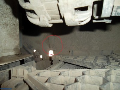

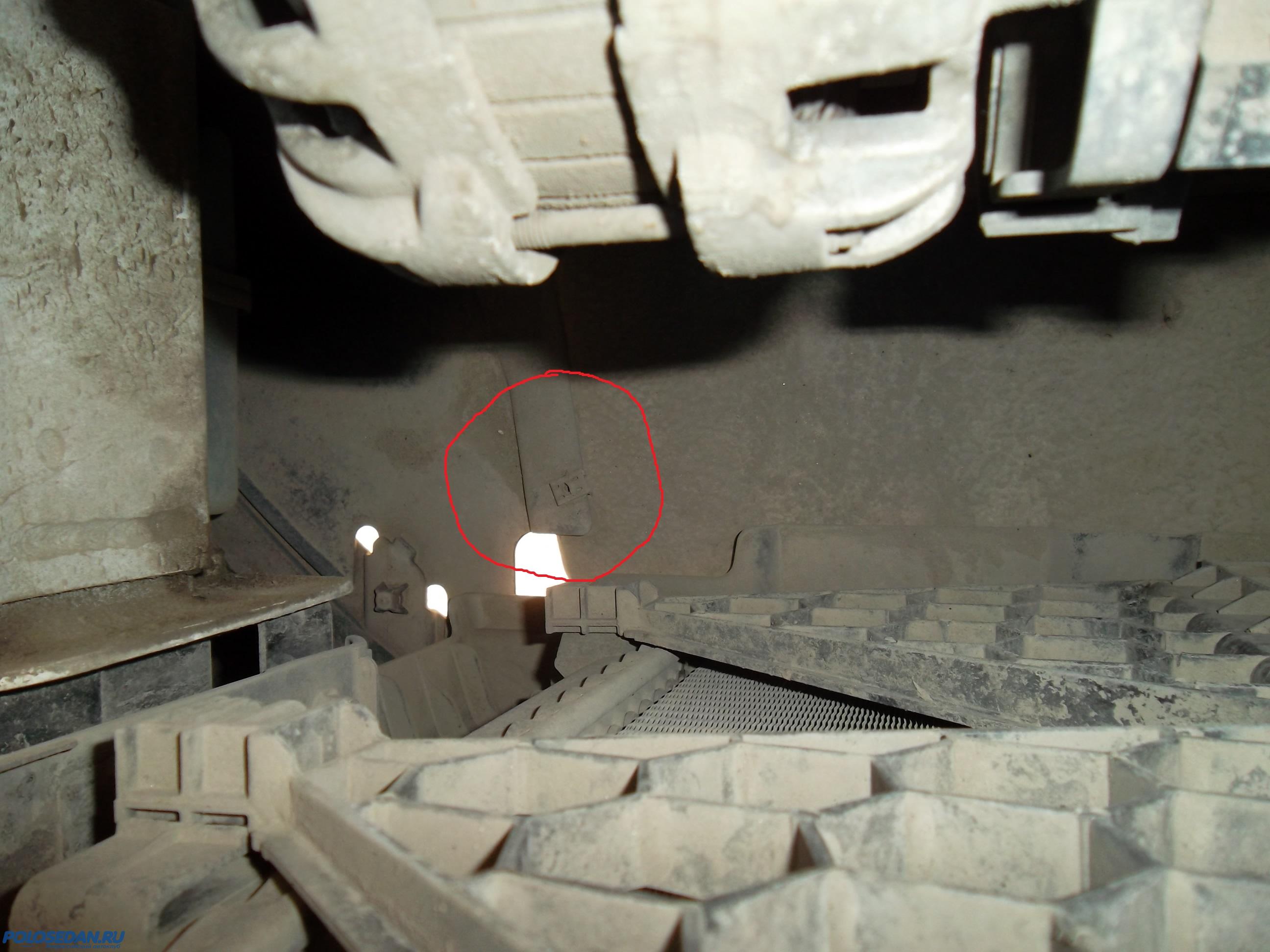

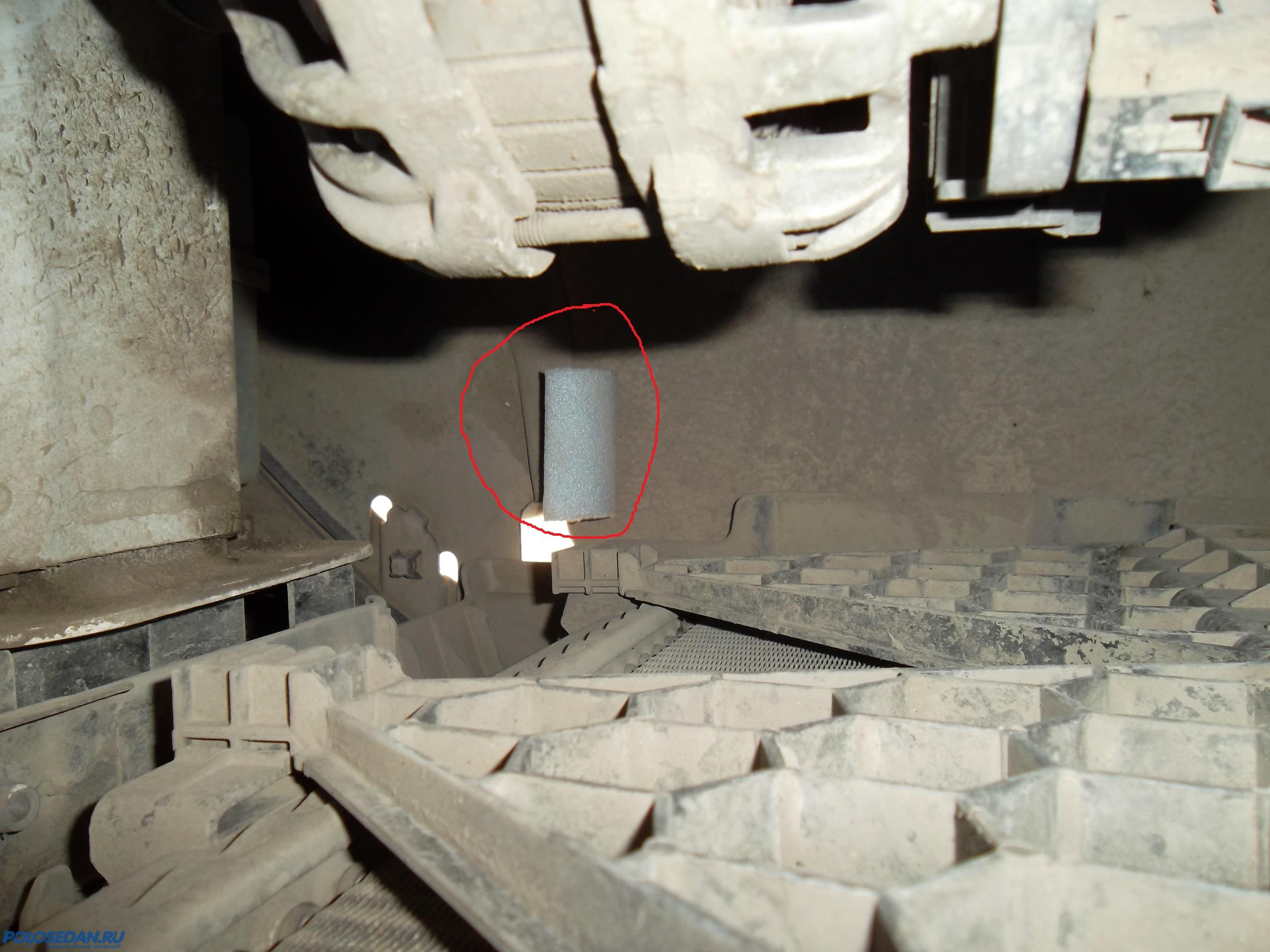

Я тут вчера лазил во круг этих стоек стабилизатора и каким то чудом нашел откуда идет посторонний шум на ямках. У меня стоит защита двигателя, ставил ее дилер, а по бокам от нее с двух сторон есть маленькие пластиковые пыльники, так вот они со стороны бампера где то крепятся там, а вот со стороны защиты просто лежат на ней и на ямках они издают постоянный шум. Я между железной защитой и пластиковыми пыльниками положил прокладочки в виде теплоизолятора для труб (что попалось подрукой))) и шума в машине сразу стало намного меньше. Что даже по сравнению с тем что было раньше даже не напрягает теперь. Вот теперь думаю не буду пока стойки менять, может они у меня нормальные еще. Вот так, езжу уже четвертый год и чисто случайно вычислил откуда появляется шум.

Точно сказать не могу какой был звук, но щас остался только глухой стук, но он уже не так ярко выражен. Все таки стойки стабилизатора или подошли уже или подходят, т.к. пробег уже 80 тыс. а их еще не менял. Сфоткаю чуть попозже обязательно.
Зарегистрирован: 14 фев 2012, 16:57
Сообщения: 57
Откуда: Тольятти
А шум был такой пластиковый? при проезде неровностей как будто бутылка пластиковая болтается где то пустая? если да - то у меня та же беда с новья, есть возможность сфоткать где там что болтается?[/quote]
Вот это место, выделено красным. С другой стороны защиты тоже самое.
Комментарий к файлу: Вот так было

Комментарий к файлу: Вот так стало. Засунул че попалось под руку, это кусок от теплоизоляции трубы)
Стойка стабилизатора поперечной устойчивости
