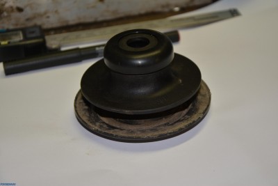

Сделал замеры проставки, но, по сколько все делалось второпях то получилось не очень, но может, кому будит интересно.
Комментарий к файлу: высота машины после установки проставки.
Увеличение клиренса  VW Polo седан.
IMAG6672.jpg [ 1.33 МБ | Просмотров: 5878 ]

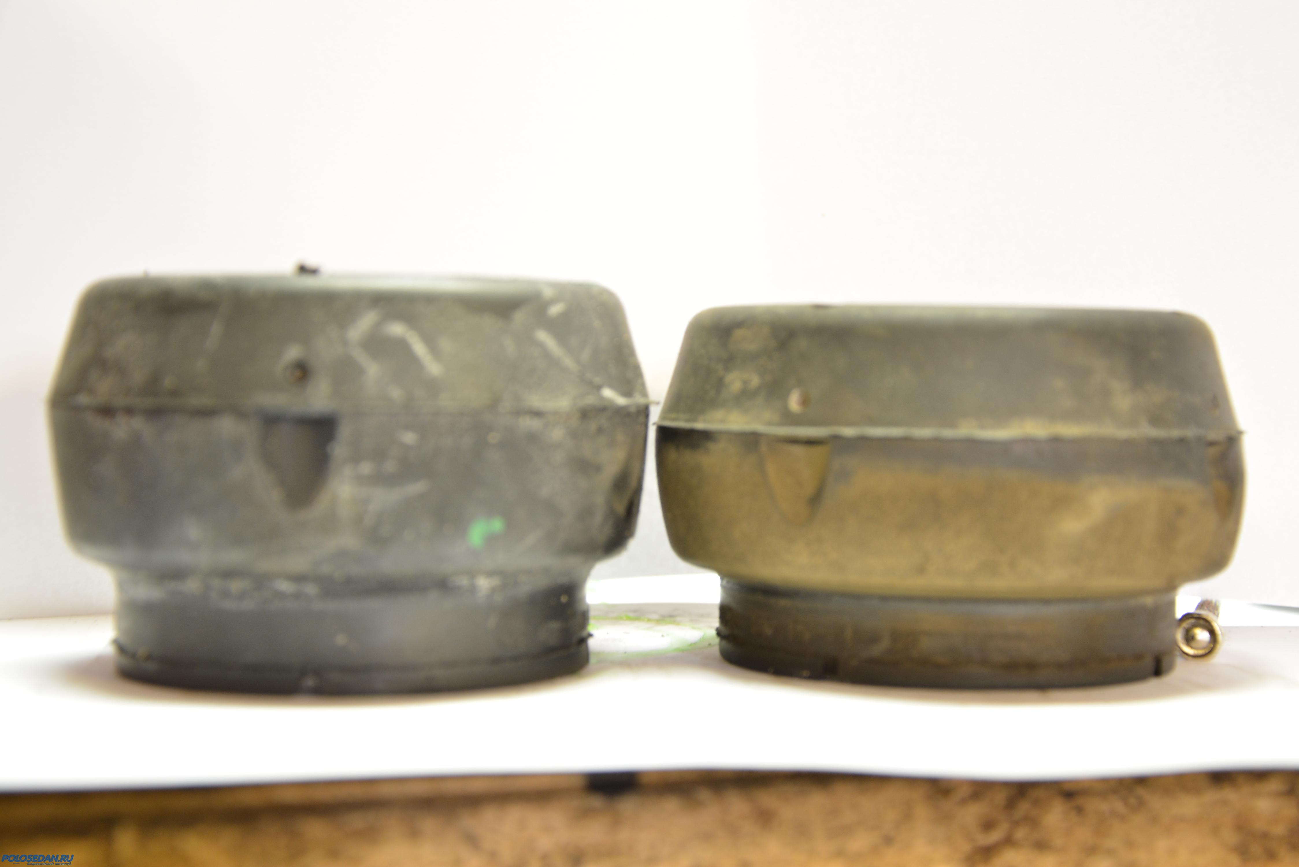

Комментарий к файлу: Так же есть разница между новой и старой опорой амортизатора.
Новая примерно на 3 мм выше.

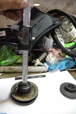

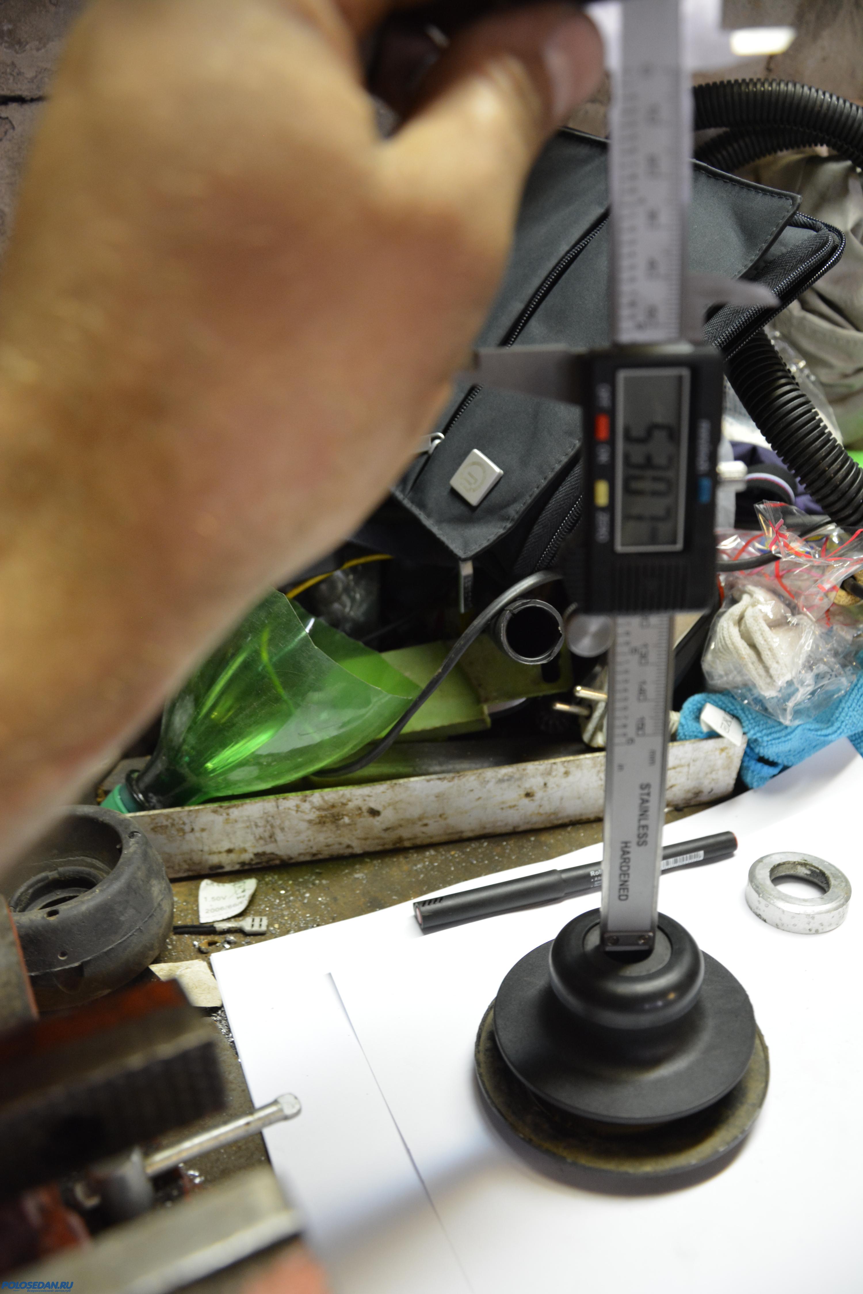

Комментарий к файлу: Высота в сборе старой проставки которая была примерно 11мм.
DSC_1072.JPG [ 4.11 МБ | Просмотров: 5878 ]

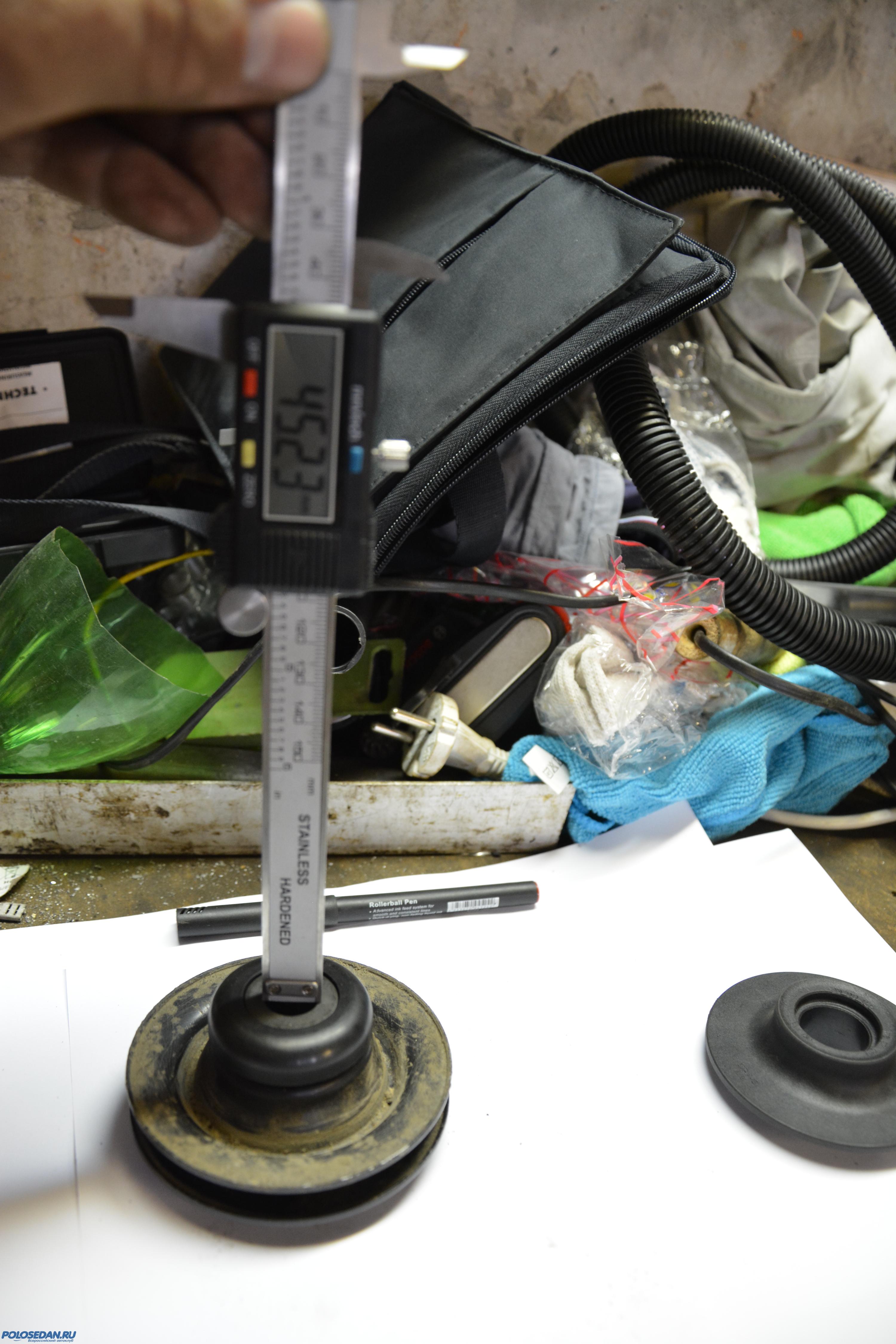

Комментарий к файлу: Для сравнения - Высота в сборе новой проставки.

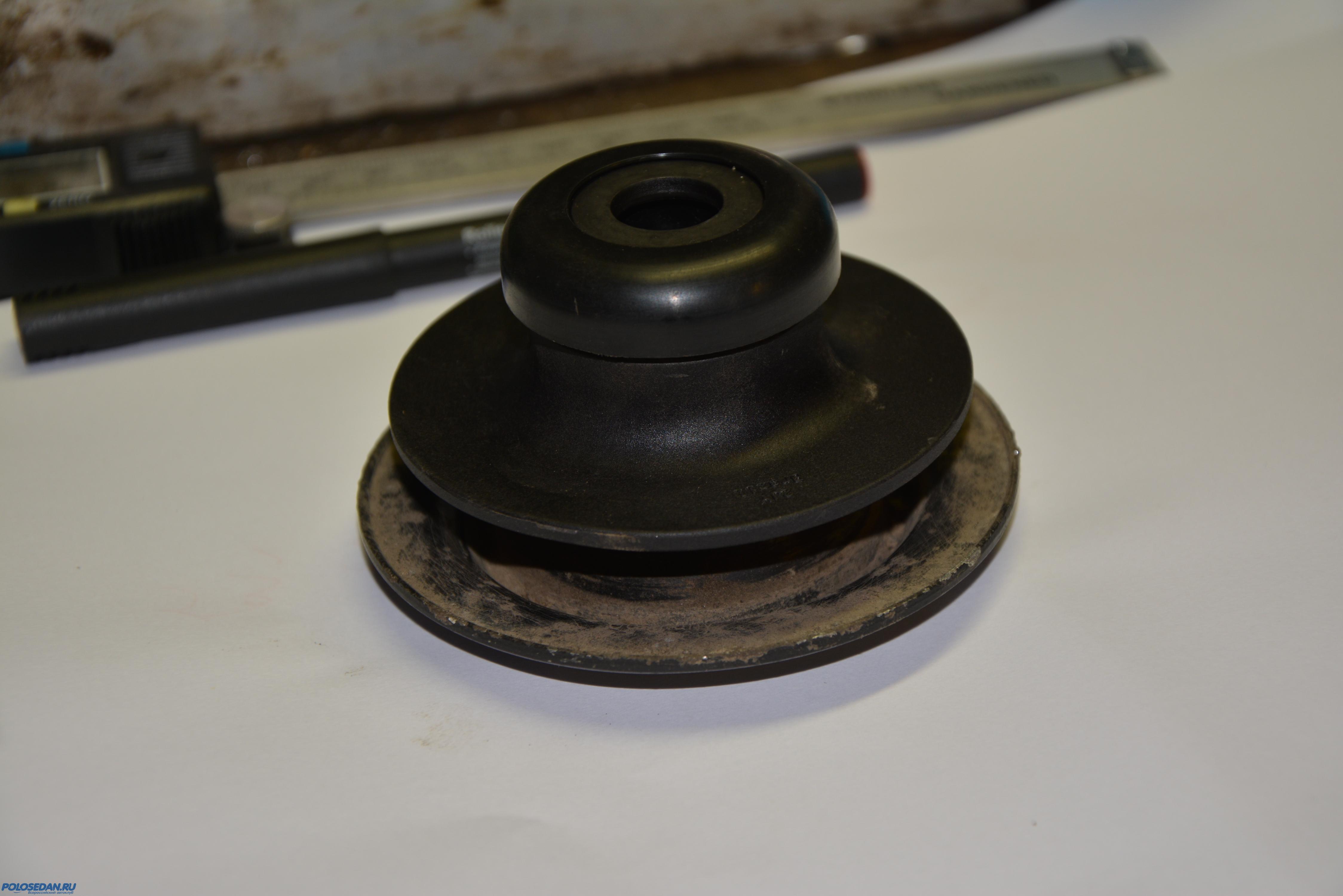

Комментарий к файлу: Вот такой бутерброд получается.

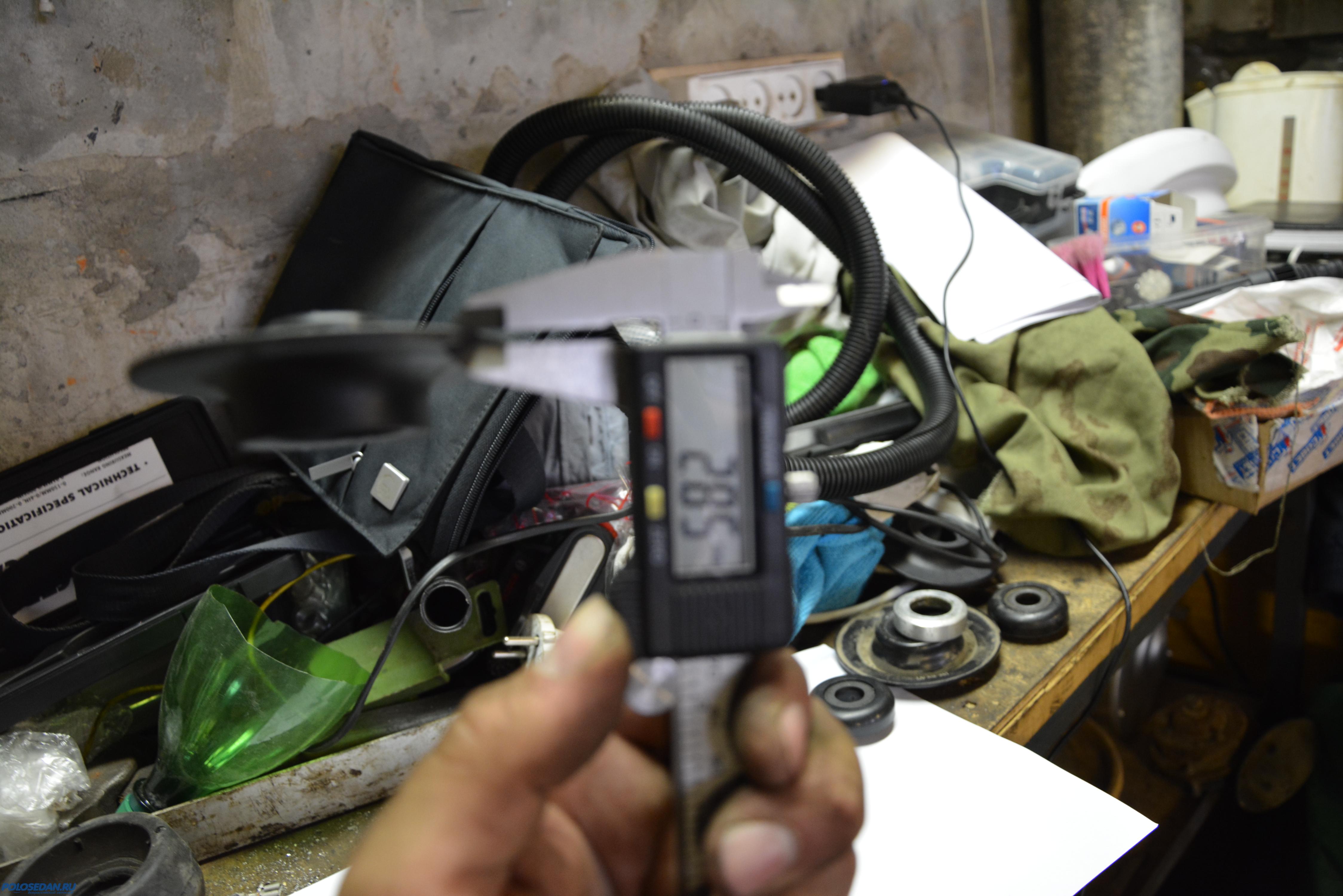

Комментарий к файлу: Толшина 2,85мм
DSC_1061.JPG [ 5.13 МБ | Просмотров: 5878 ]

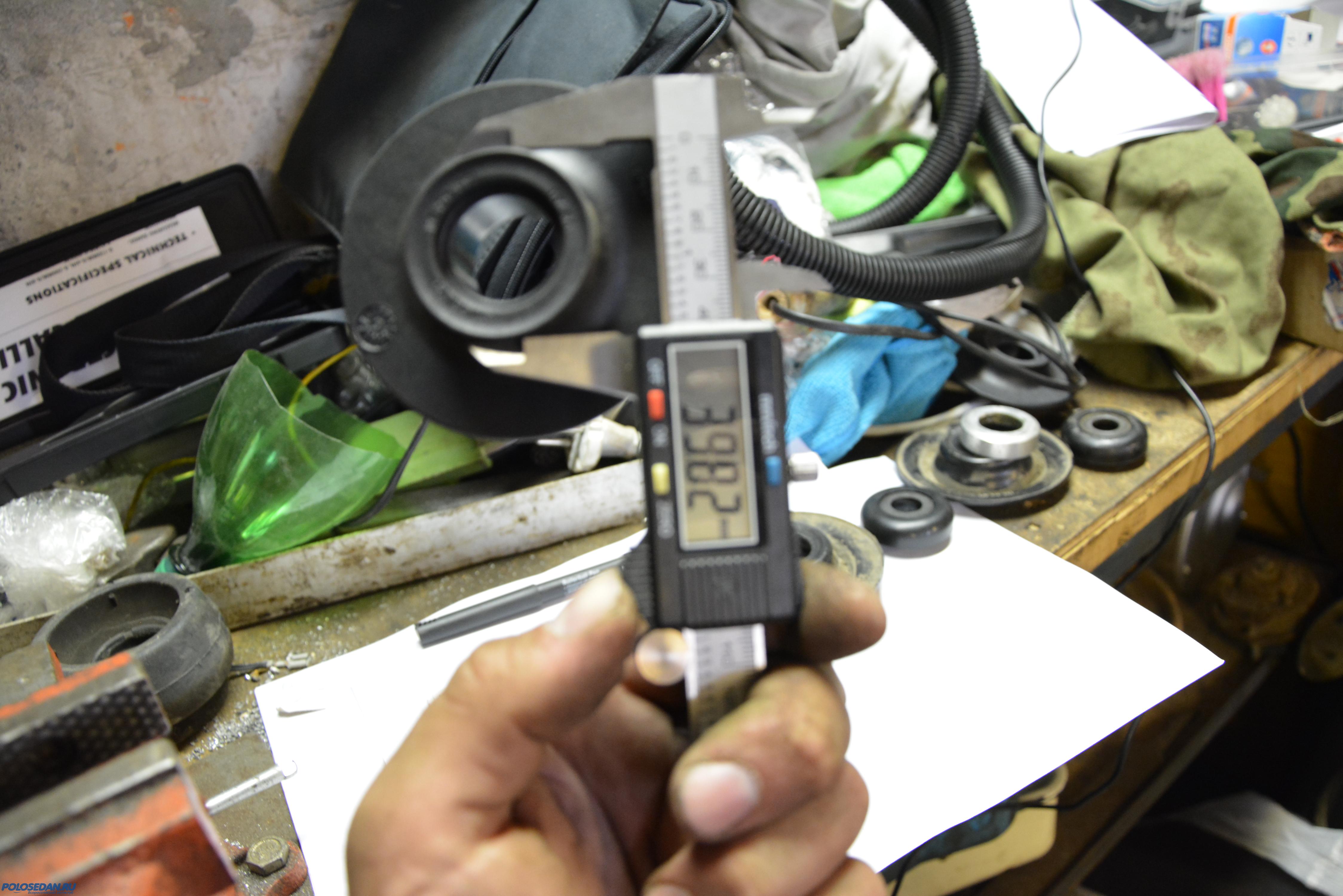

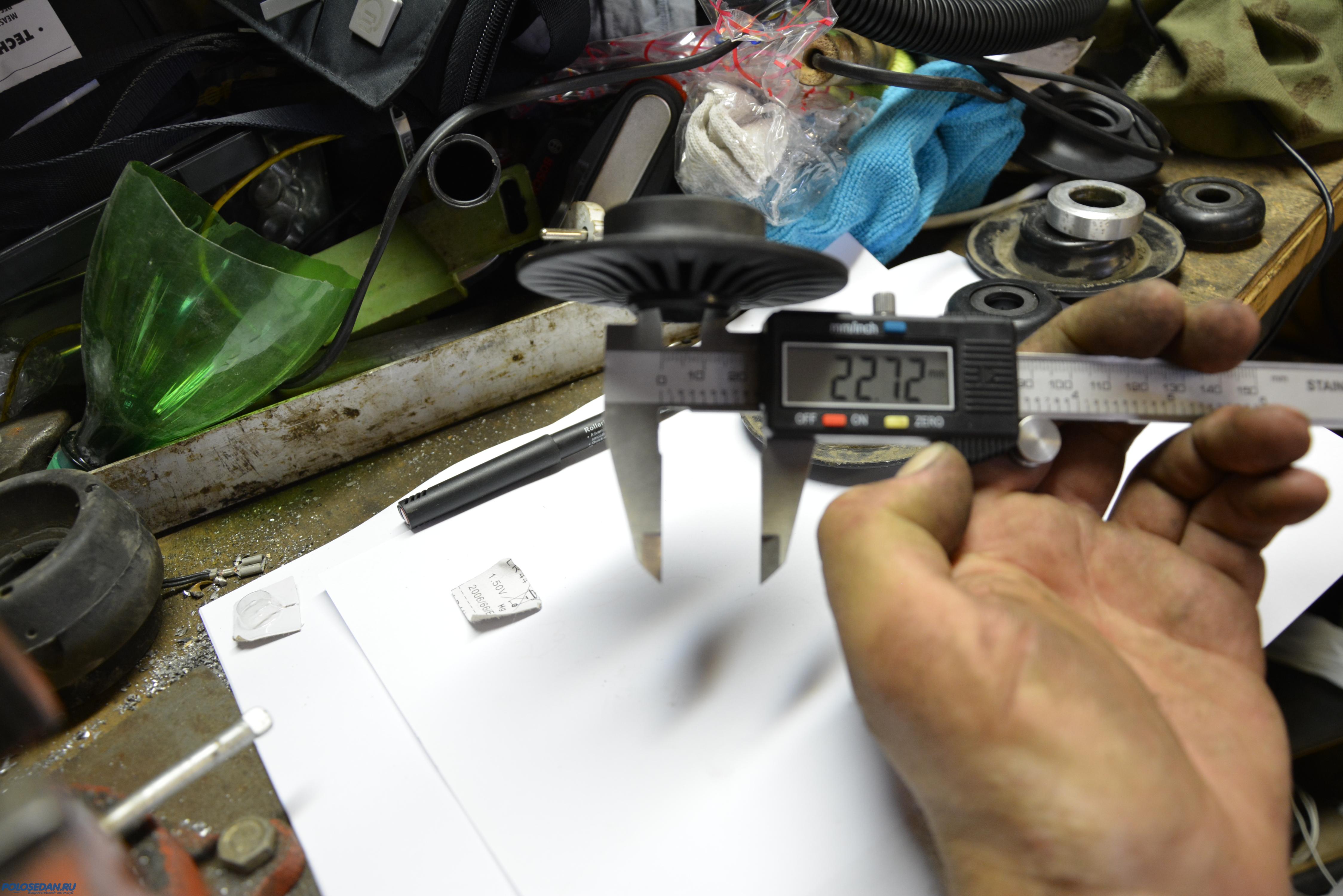

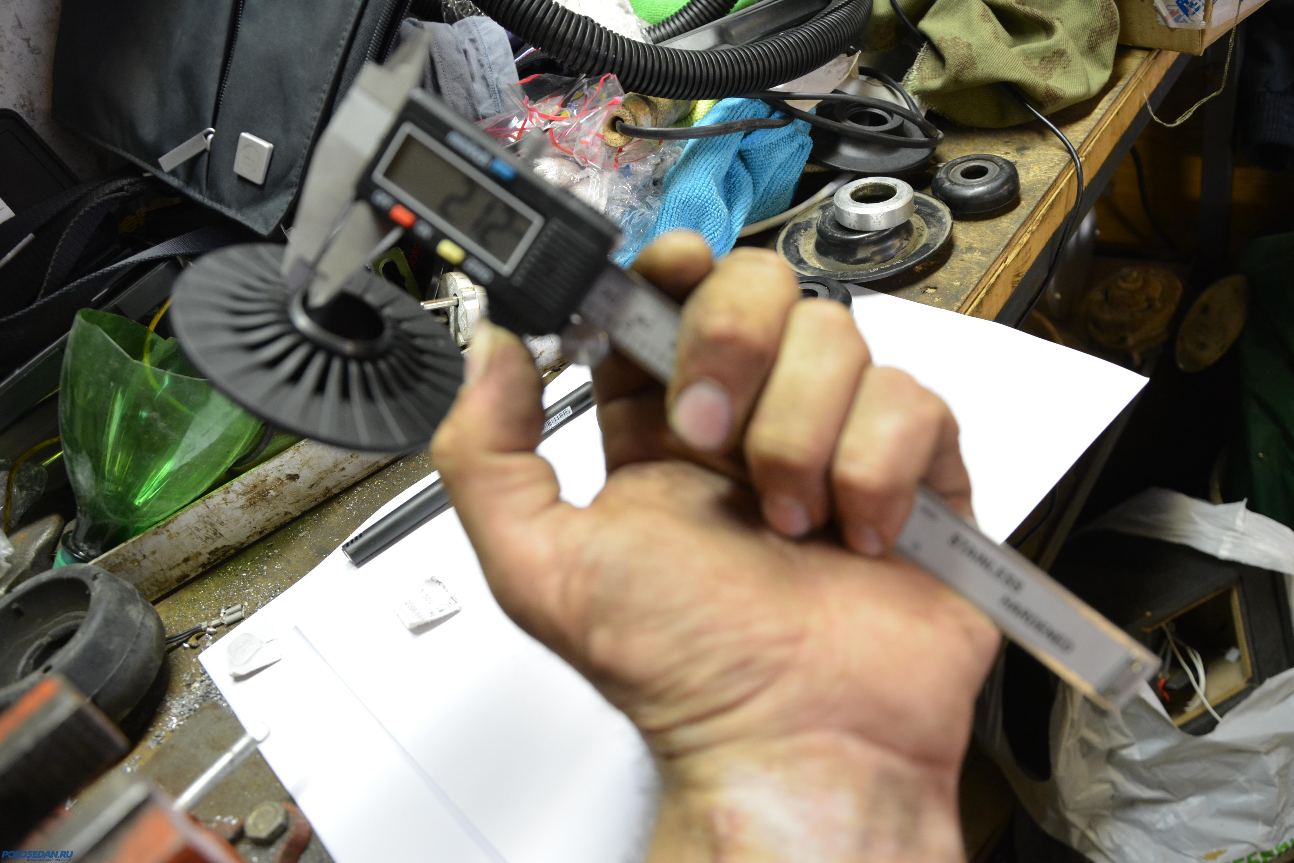

Комментарий к файлу: Диамер отверстия 22,72мм
DSC_1055.JPG [ 5.14 МБ | Просмотров: 5878 ]

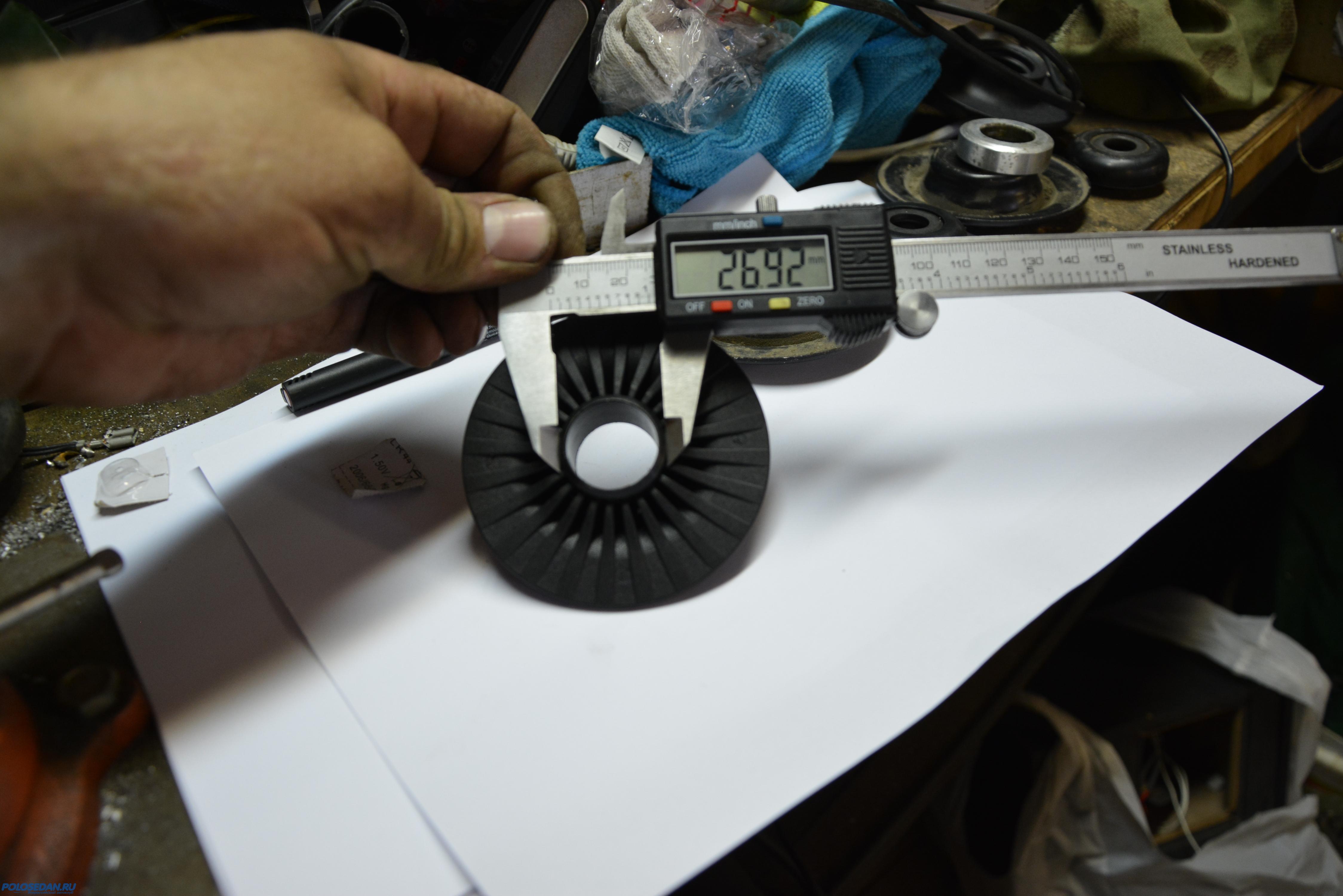

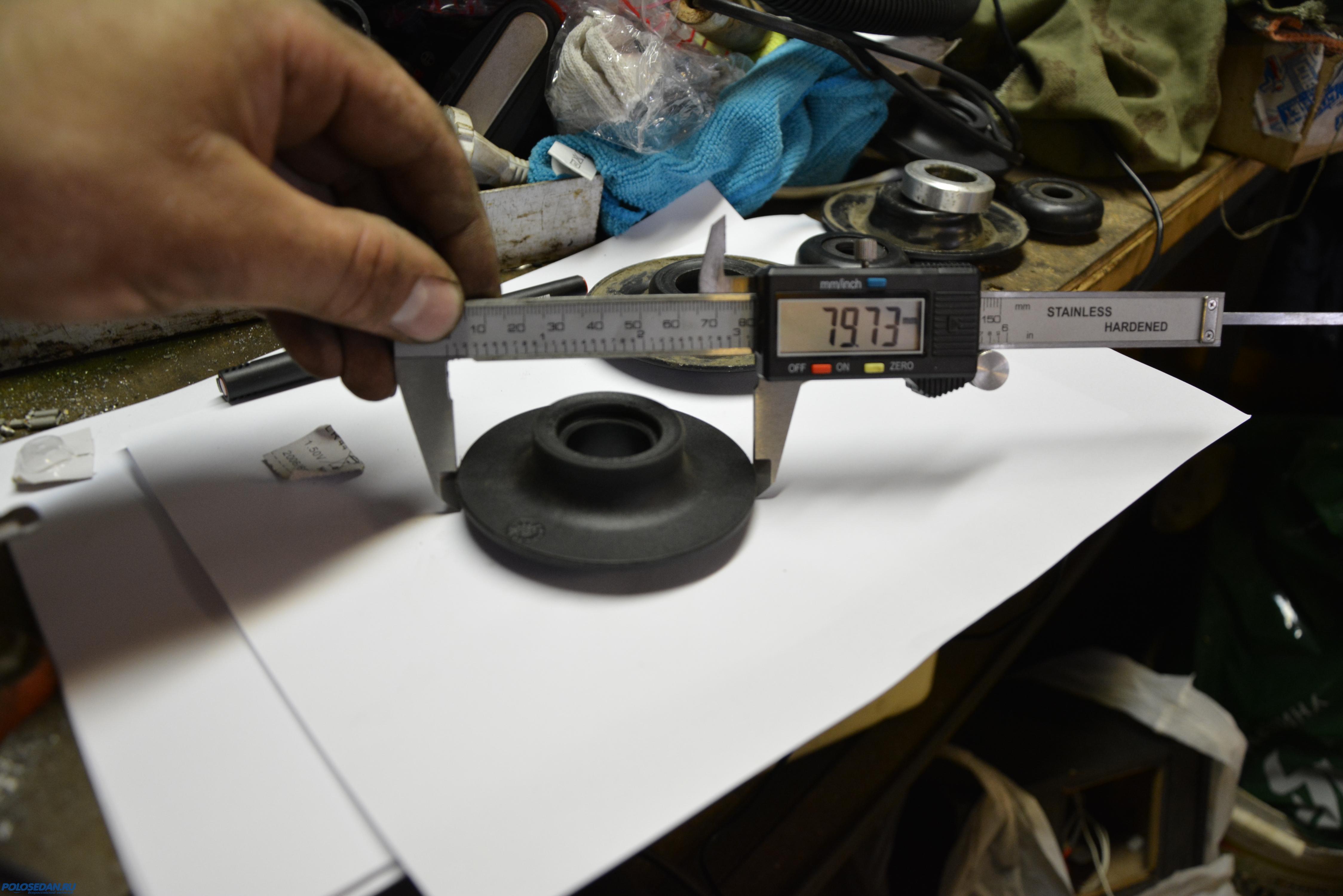

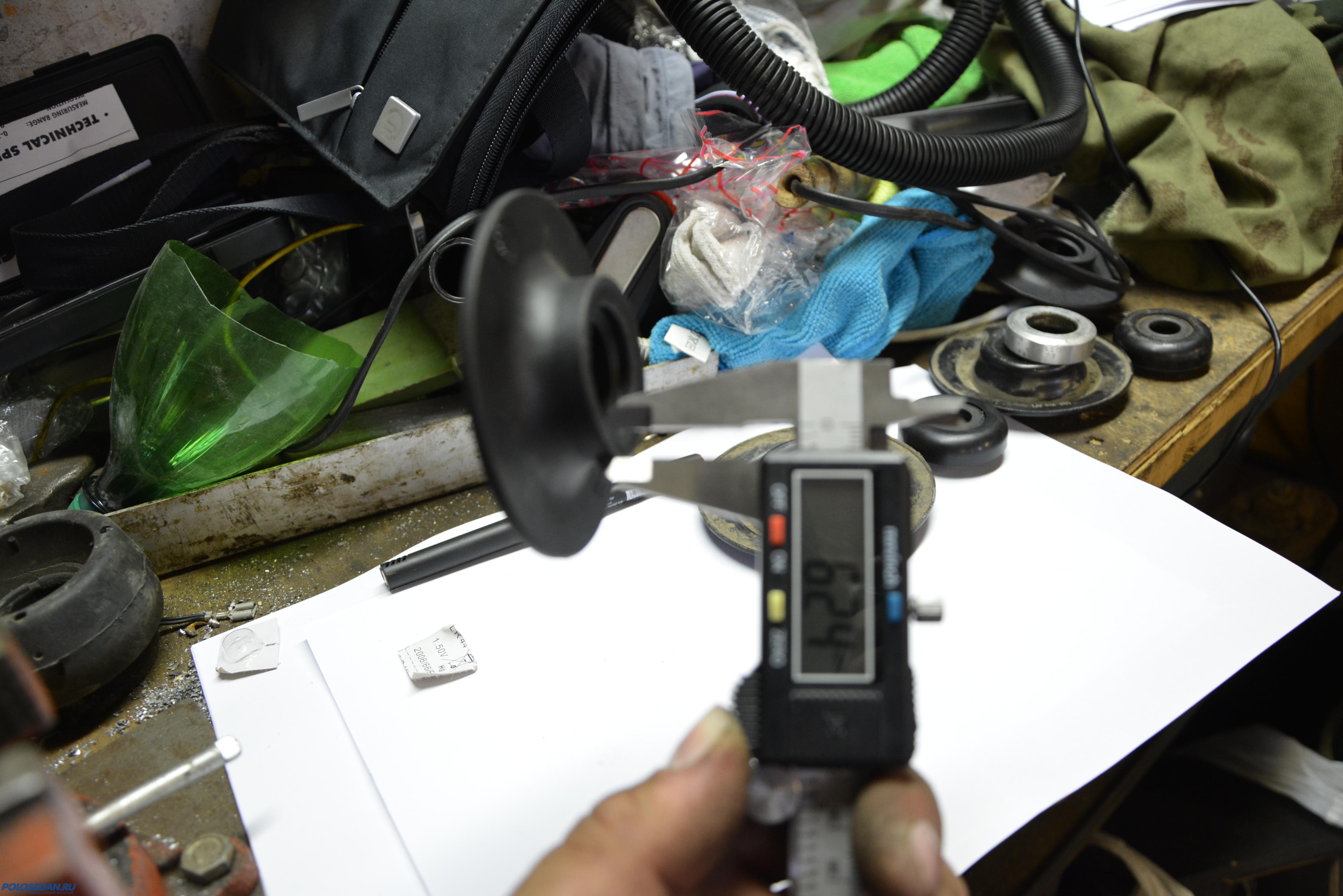

Комментарий к файлу: Внешний диаметр.
DSC_1050.JPG [ 4.64 МБ | Просмотров: 5878 ]

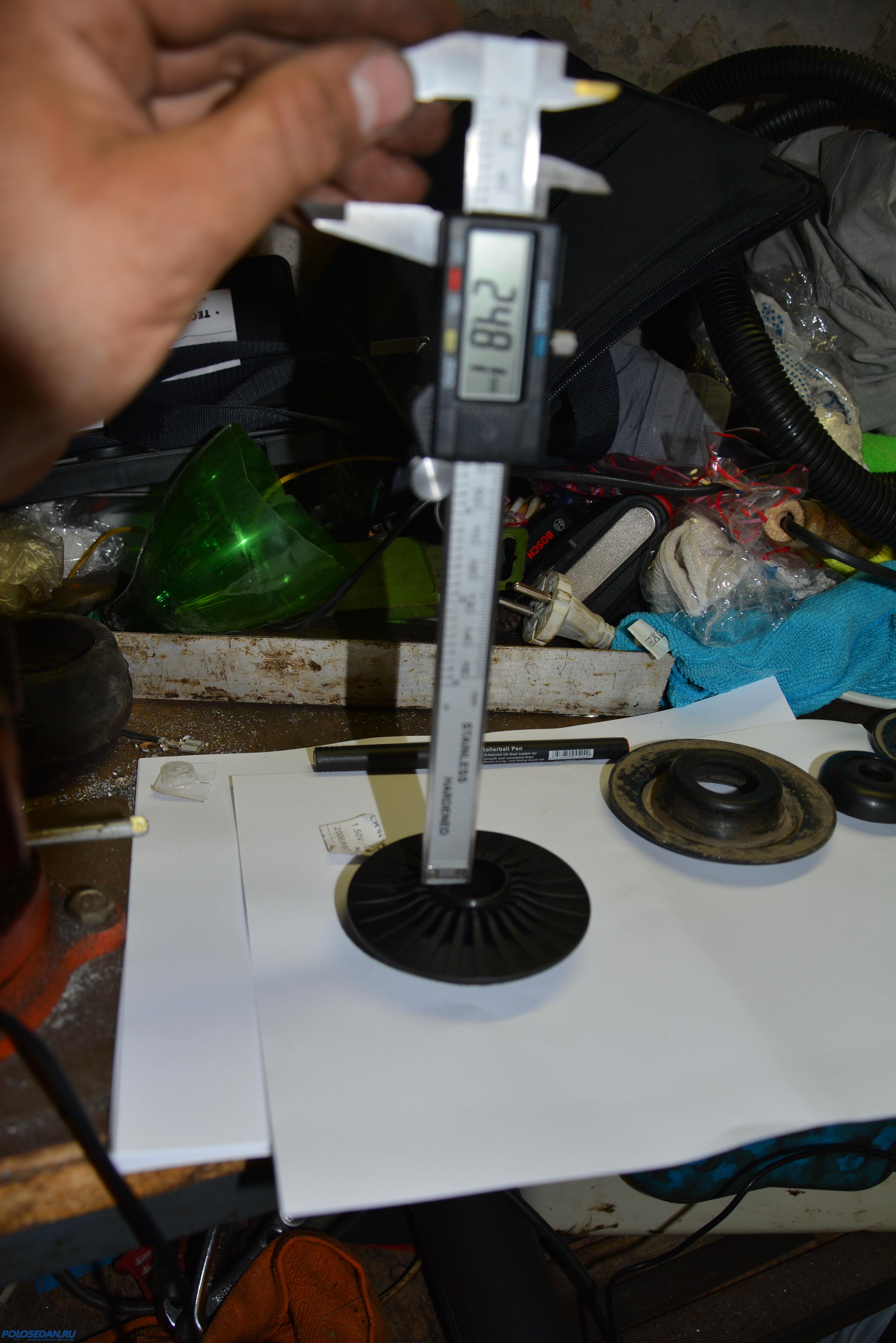

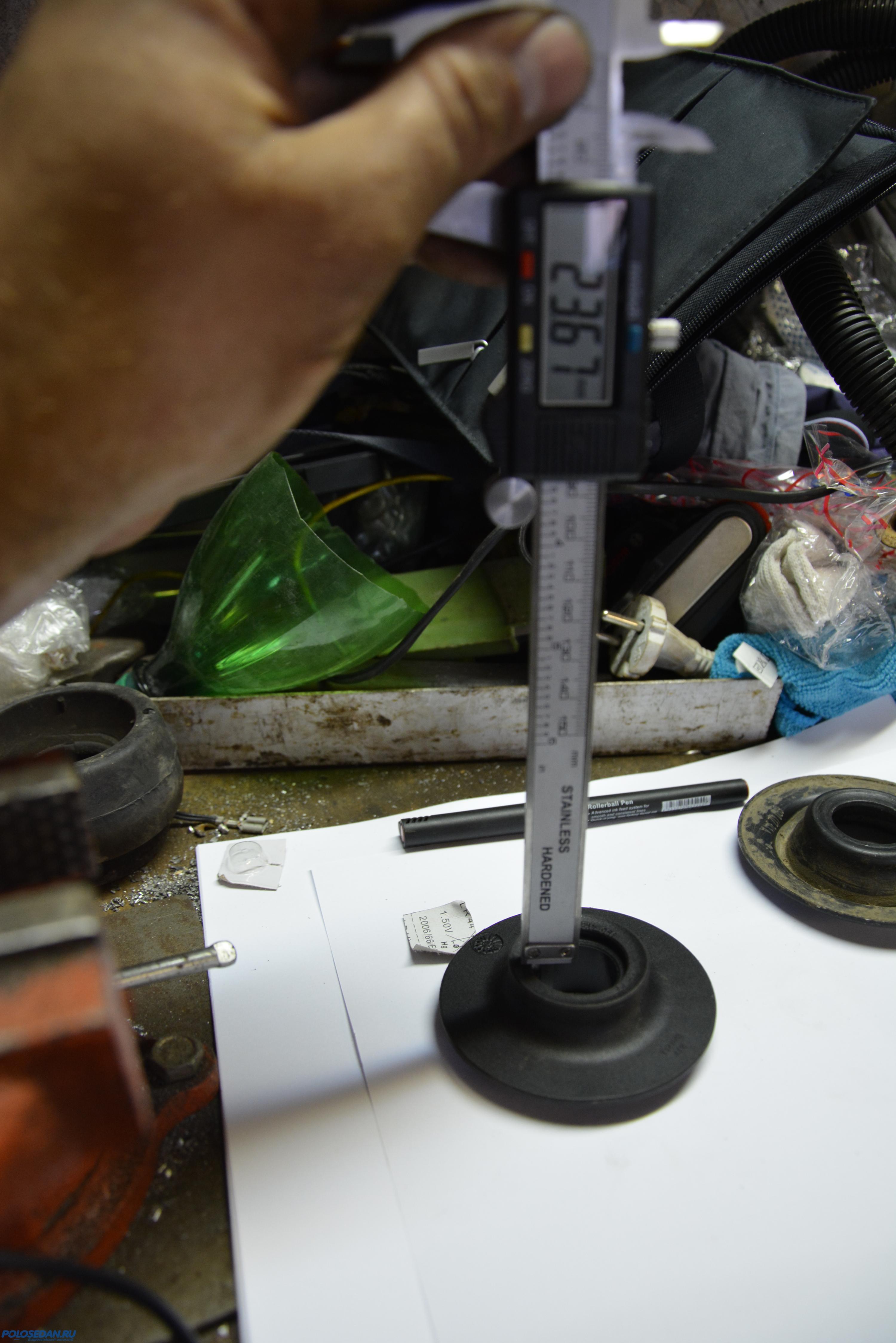

Комментарий к файлу: Высота самой проставки 24,81мм.
Но реальная ее высота будит ниже на 3,57мм. Поскольку нижняя часть ее уйдет в тарелку пружины.
DSC_1049.JPG [ 4.1 МБ | Просмотров: 5878 ]

В итоге получился классический бутерброд, давно изобретенный и применяемый владельцами Фольксвагенов всех мастей на просторах нашей необоятной :-)
Сообщения: 1574
Откуда: Мордовия
Благодарил (а): 595 раз.
Поблагодарили: 500 раз.
Разница в высоте резиновых опор возникла в следствии эксплуатации одной из них,изначально они ровные.

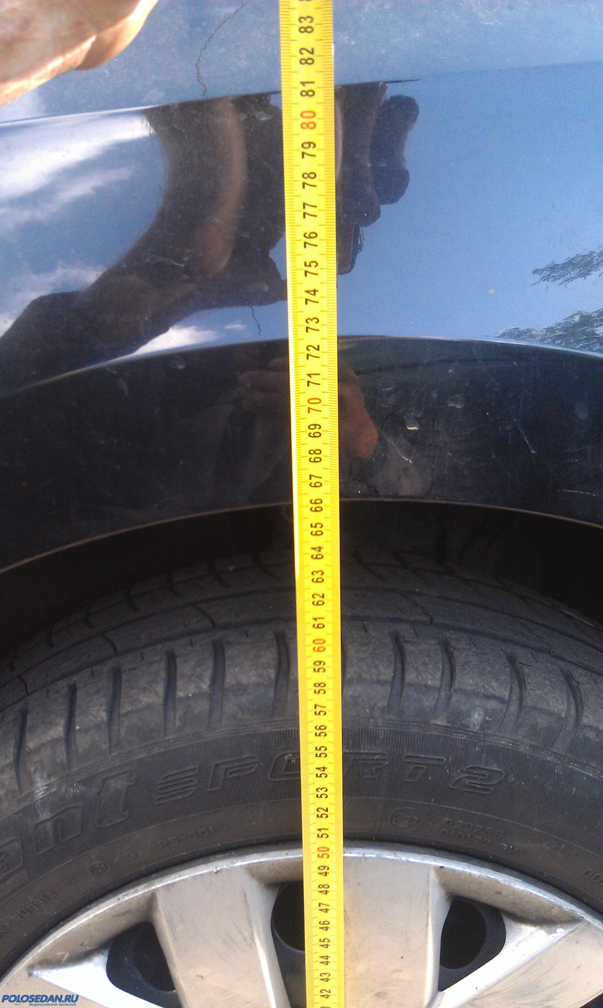

Сергунчик писал(а):
От центра ступицы (центр буквы W на колпаке) до кромки крыла сколько?
Успел замерить только одну сторону, водительскую. 38см.

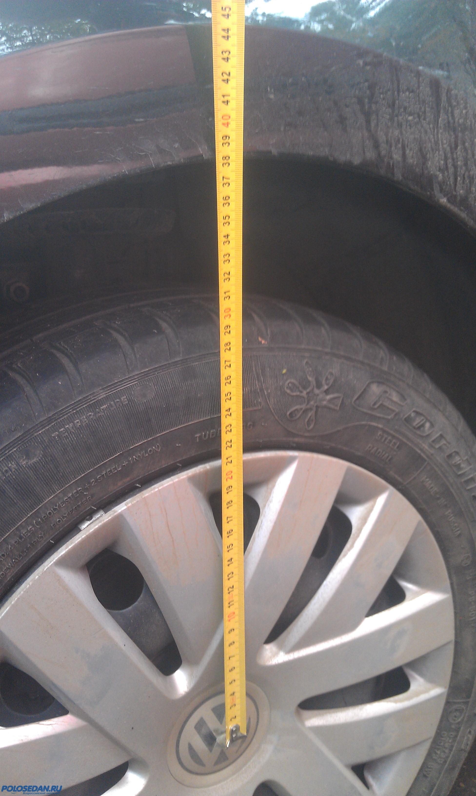

Dimon_1000 писал(а):
Мой точный размер 382 мм с учетом подосевших резиновых опор (шайба 10 мм + доп . тарелка пружины Febi , очкую как бы не погнулась она тоньше штатной). Езду считаю комфортной.
