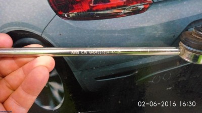

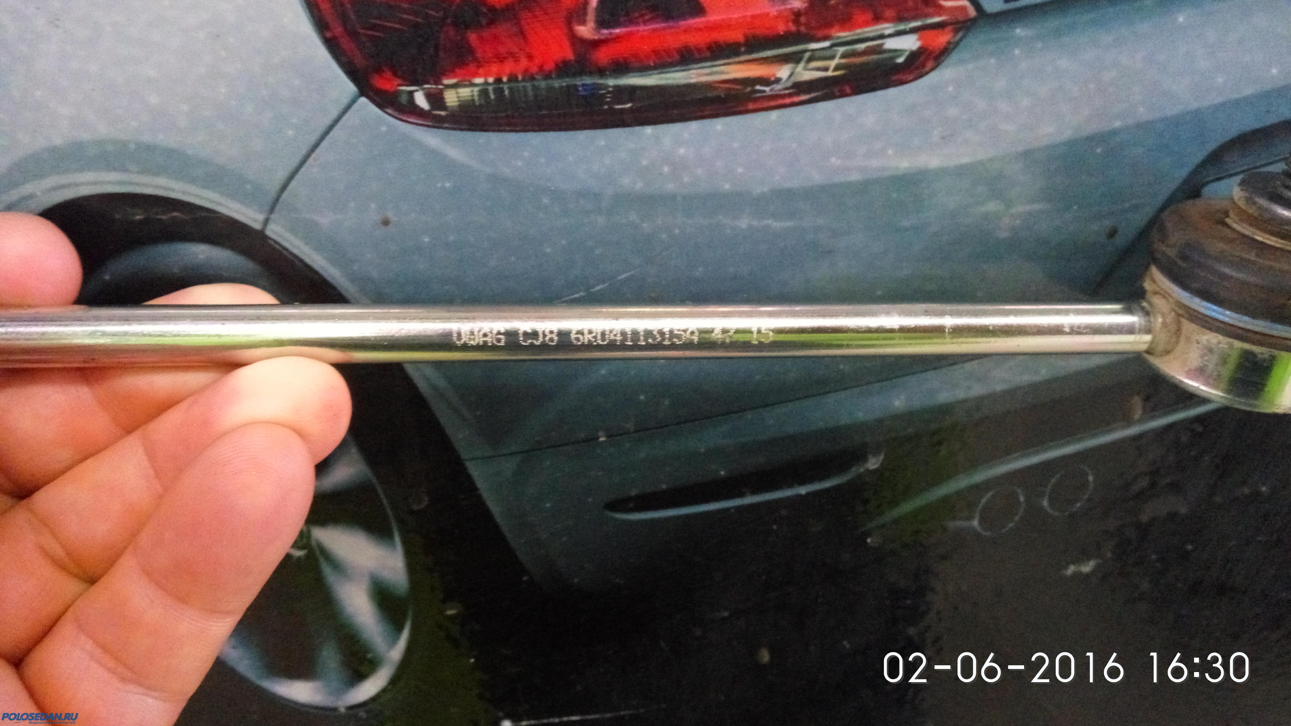

Поло рестайл, автомат, пробег 3700. На 2000 начал замечать небольшой стук( под капотом спереди слева),при проезде мелких неровностей..2500 стук усилился немного( как будто что-то недокручено :? ) Проверил всё что можно (подушка? -не может, стоит АТ,суппорт? -не стучит, защита -нет, мозги -закрепил..и т.д и т.п ). Пришёл к выводу- стойка .Записался к гарантийщикам (Германика-Химки),по времени, организации приёмки-сдачи -отдельная песня не пользу дилера...Предложил изначально проехаться предъявить стук -нет сначала осмотр подвески на подъёмнике. Подвеска в норме... (пробег напомню =3700) .Соглашаются проехаться -стук есть..Снимаем стойку -проехались-стука нет. Ставим новую -стука нет... Вывод -либо брачок, либо стойки уже не те... 12_1 Причём новая стойка абсолютна такая же ,вплоть до даты изготовления..

alexstal2, конструкция стоек изменилась , как видимо и поставщик ОЕМ , менее качественный .

Вот и я о том же..на прошлом полике (хай 11 года) ничего не гремело и не стучало
по всей видимости это новая болячка при таких малых пробегах...

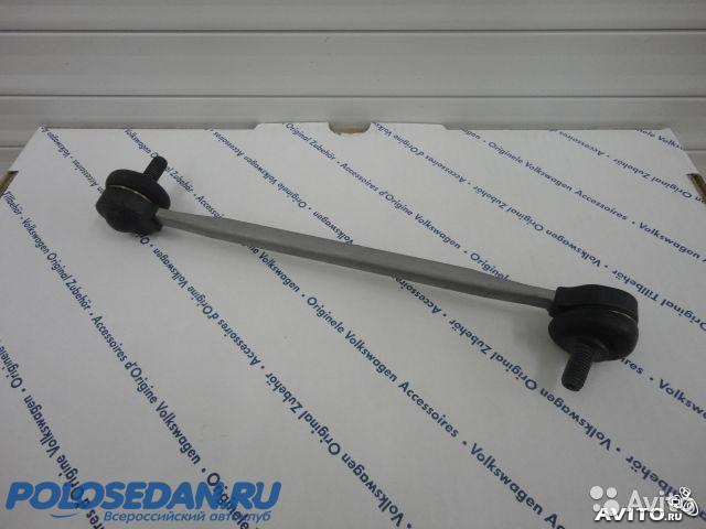

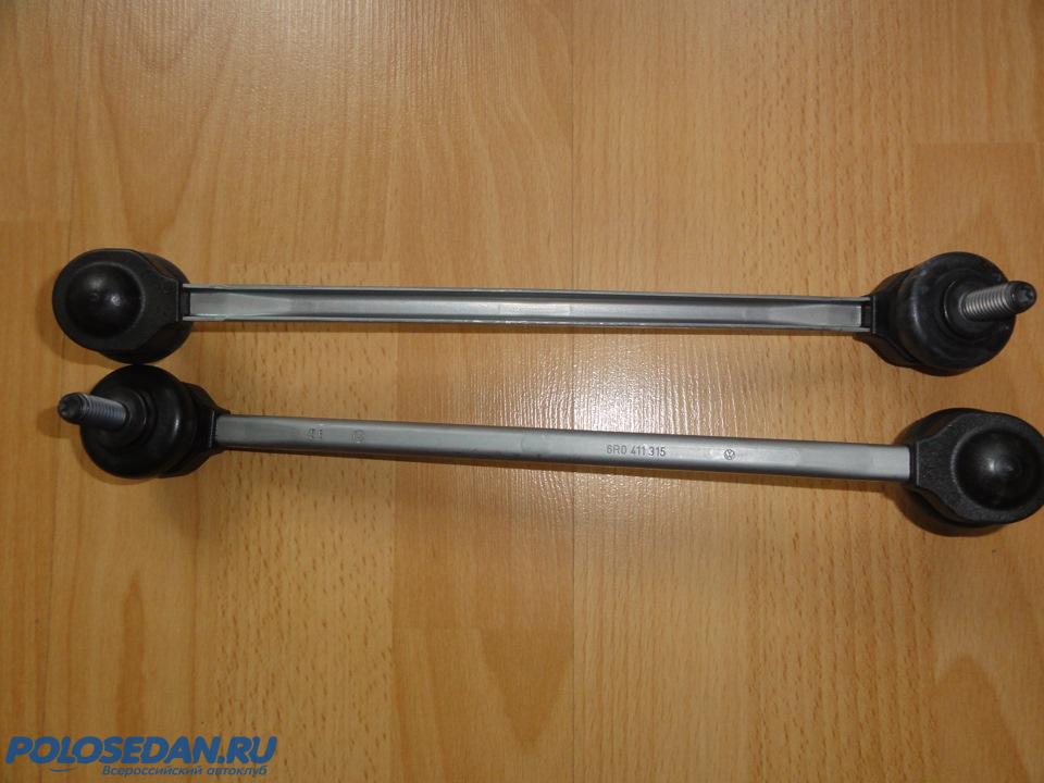

alexstal2, конструкция точно изменилась . Вот стойка на дорестайле . Соединительная тяга имеет не круглую форму .
ИМХО,это некритично,для долговечности узла гораздо важнее качество шарниров,а уж тут как повезёт.
Сообщения: 2449
Откуда: Владимирская губерния
Благодарил (а): 1046 раз.
Поблагодарили: 737 раз.
А мое ИМХО - критично . На старых стойках конструкция соединительной тяги сама способна гасить удары , соответственно меньше доставалось шарнирам !
каким образом?
Т.е.,за счёт упругой деформации тяги уменьшается нагрузка на шарниры? Сомнительно,однако.
