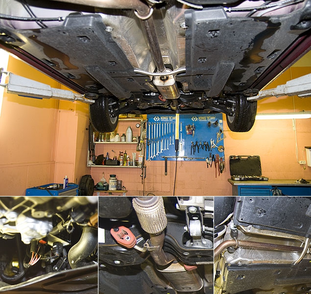

услышал еще один стук спереди непонятный мне откуда, его я уже наблюдаю долго и причем он какой то странный, в смысле того что машина после ночной стоянки, выезжаю и где то первый километр проезжая по кочкам, небольшим выбоинам и одним колесом и при проезде стыка (двумя колесами) слышен такие стуки спереди такое чувство что, что то разболтанно, но после проезда грубо говоря этого километра все стуки пропадают и все тихо целый день, такое чувство что все разрабатывается, но главное на протяжении этого километра проезжаю по лежачему полицейскому все тихо только слышно как работают амортизаторы точнее их небольшое шипение, и уже очень давно громыхает непойму что спереди с некоторой отдачей в руль, иногда слышен металлический звук как будто выхлопная труба бьется о что то когда наезжаешь на резкий стык или проваливаешься в ямку обоими колесами или к примеру когда сняли асфальт появился такой порог и сделали его не плавным а таким резким и при наезде на его опять же этот звон и грохот слышен, машина 2012 года комфорт на автомате пробег чуть меньше 4 тыс., защита прикручена, качал двигатель тишина ничего не гремит, не щелкает. На первый взгляд в подвеске все нормально, люфтов нет. Но все равно что то стучит, подрезал подкрылки сильно не помогло стуки остались. Грешу на выхлопную трубу, а именно то место которое проходит глушитель под подрамником ( на нижнем фото посередине ). Пробовал качать трубу влево вправо взявшись сзади никаких звуков нет, но тут я где то читал на форуме что нужно именно под подрамником взяться и качать по вертикали и можно услышать металический стук. Пока не пробовал так как не могу найти яму.
Какие у кого еще могут быть идеи, что это может быть? Втулки стабилизаторов, подушка кпп, стойки стабилизатора, наконечники?
зарание спасибо, написал вроде доходчиво.
В VW Polo седан - дребезжание спереди, при наезде на кочки
polo снизу.jpeg [ 263.07 КБ | Просмотров: 7688 ]
У меня на кочках при небольшой скорости именно отчетливый стук-скрежет с двух сторон в районе амортизаторов, а точнее с той стороны, какой проезжаешь неровность.
