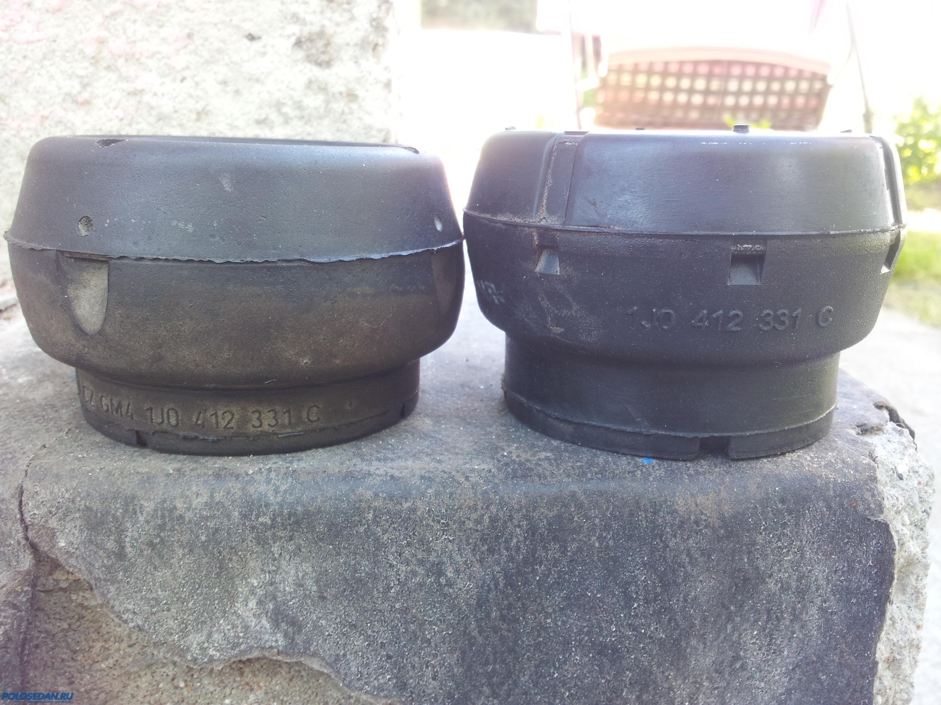

A.Bast писал(а):
В сервисе сказали опоры стоек поменять. Типа мол ссохлись и сами опоры проворачиваются при повороте колеса.
И будут поворачиваться вместе с амортизаторов в сборе (амортизатор, пружина, буфер отбоя, чашка, упорный подшипник, верхний упор) при вывешенных передних колесах на подъемнике, при стоящей на земле машине это невозможно, т.к. опоры поджаты весом морды машины. Опоры скорее всего ни при чем. Я вот тоже заменил опоры без снятия стоек с авто на 75 тыс. км., а намедни пришла мне практически новая подвеска в сборе с пробегом 3500 км, так старые опоры с пробегом 75 тыс. км. имеют абсолютно такую же высоту, как и опоры с пробегом 3,5 тыс. км, заметных повреждений или отслаивания резины не заметил. Если нужно фото старых опор в сравнении с новыми, завтра могу выложить. Опоры из магазина (новые), еще не установленные на авто, примерно на 5-7 мм. выше старых, но в процессе эксплуатации после непродолжительного пробега под воздействием веса морды авто "проседают" до размера старых.
На фото ниже сравнение высоты опор: слева - опора, отходившая 75 тыс. км., справа - новая, только что "из-коробки" опора лемфердер, купленная на замену.
A.Bast писал(а):
Пожаловался еще на раскачку (влево-вправо) на малой скорости.
Если стоячую машину сильно раскачать с одного края, упершись руками в вверх переднего крыла, а потом отпустить, колебания сразу затухают или нет?
