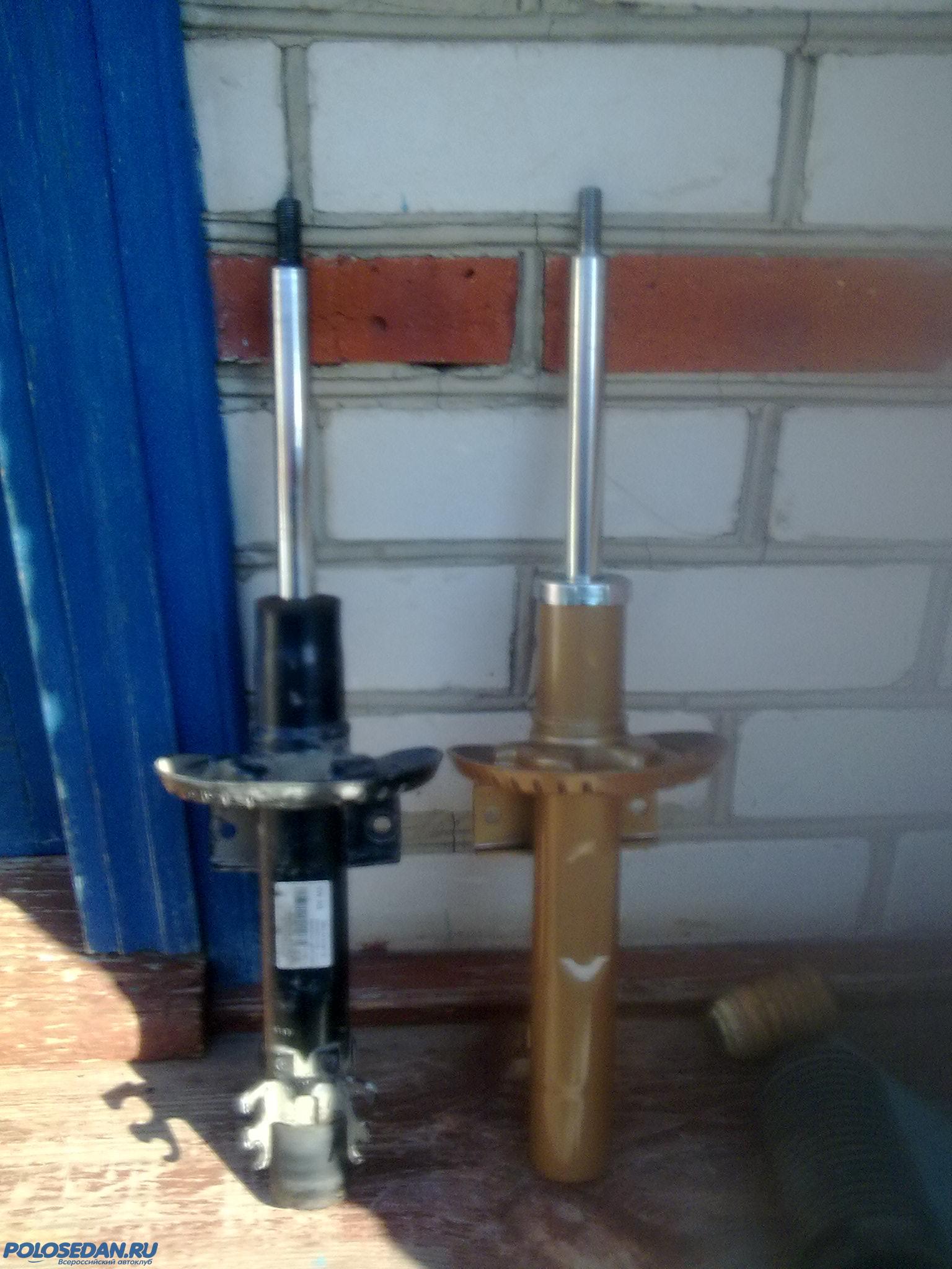

это стойки Kayaba 324702 Ultra-SR от Polo IV.
В аналогах находим даже масляные Boge\Sachs!!! обожаю масло))))
SACHS: 300032
BOGE: 32-H90-0
Перед. и зад. амортизаторы VW Polo седан - неориг. аналоги
13042014169.jpg [ 439.37 КБ | Просмотров: 6245 ]

Откатал на Каябе 334835 20 т, и опять стали жёсткие на отбой (на родных прошёл 50т), сейчас пробег составил 29 т, планирую следующие ставить масляные SACHS: 300032, BOGE: 32-H90-0, форумчане есть кто устанавливал? сколько выдержали? как ведут себя на гребёнке? каяба поначалу справлялась хорошо, сейчас отвратительно-переставляет и глубокие ямы проходит громко отдаваясь в кузов.

Rommka, масло это хорошо, попробовать стоит, определенно. Боге и саксы это одно и то же. Катал боге автоматик на тазиках. Два комплекта картриджей. Отличные, неубиваемые амики. Масло мягче газмяса, меньше стучит зимой, но менее спортивно, чем газмяс. Здорово, что на нашу машину еще можно достать масло - я обеими руками за.

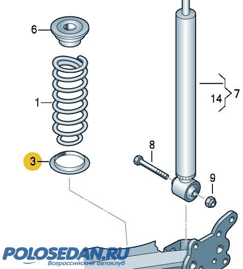

Может кому пригодится: под нижний виток задней пружины идеально подошла манжета гидравлическая 80*55.
Сообщения: 2967
Откуда: Псков
Благодарил (а): 918 раз.
Поблагодарили: 1626 раз.
На кой она там? Там и так есть подкладка 1J0 512 109.
