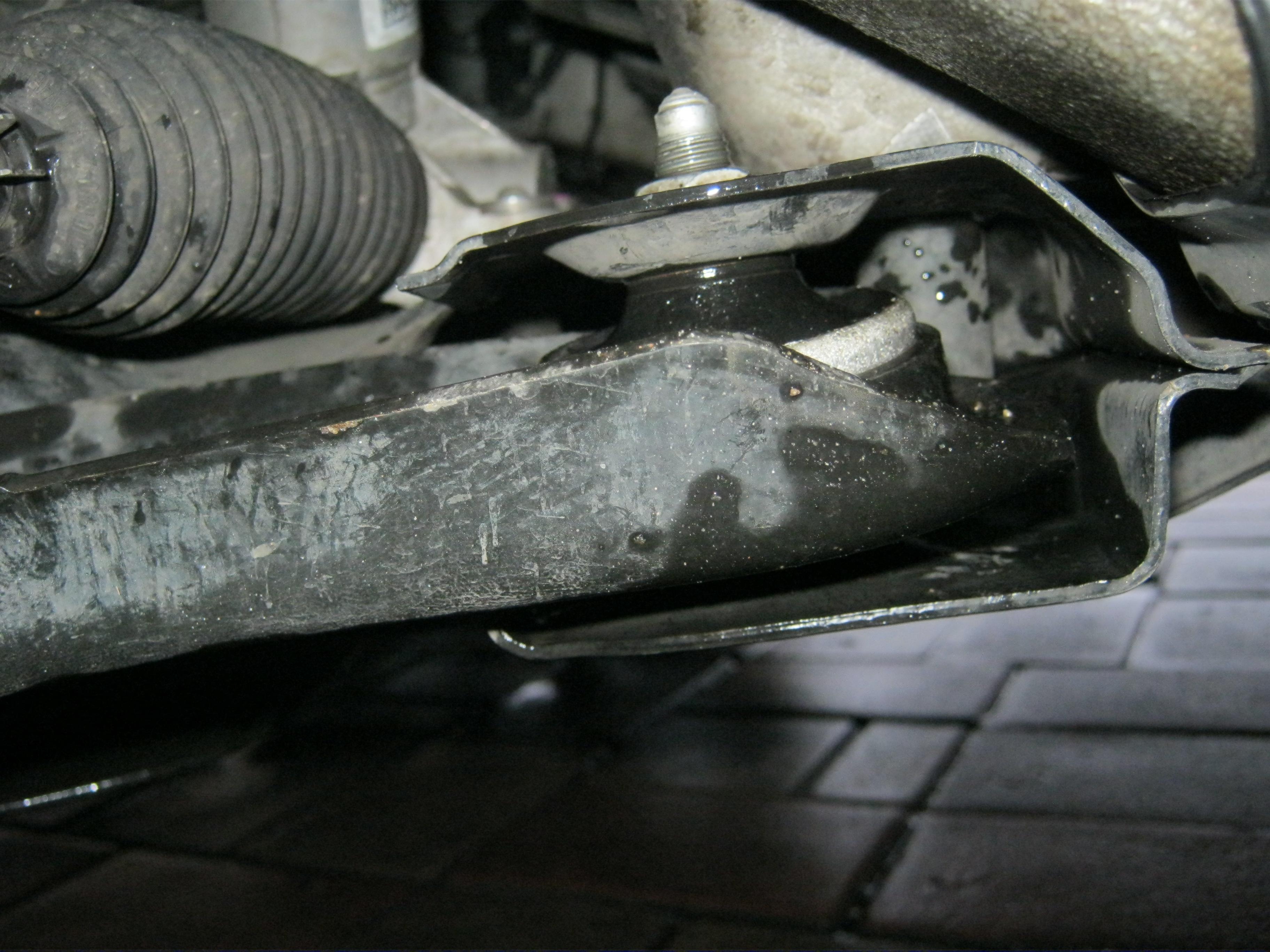

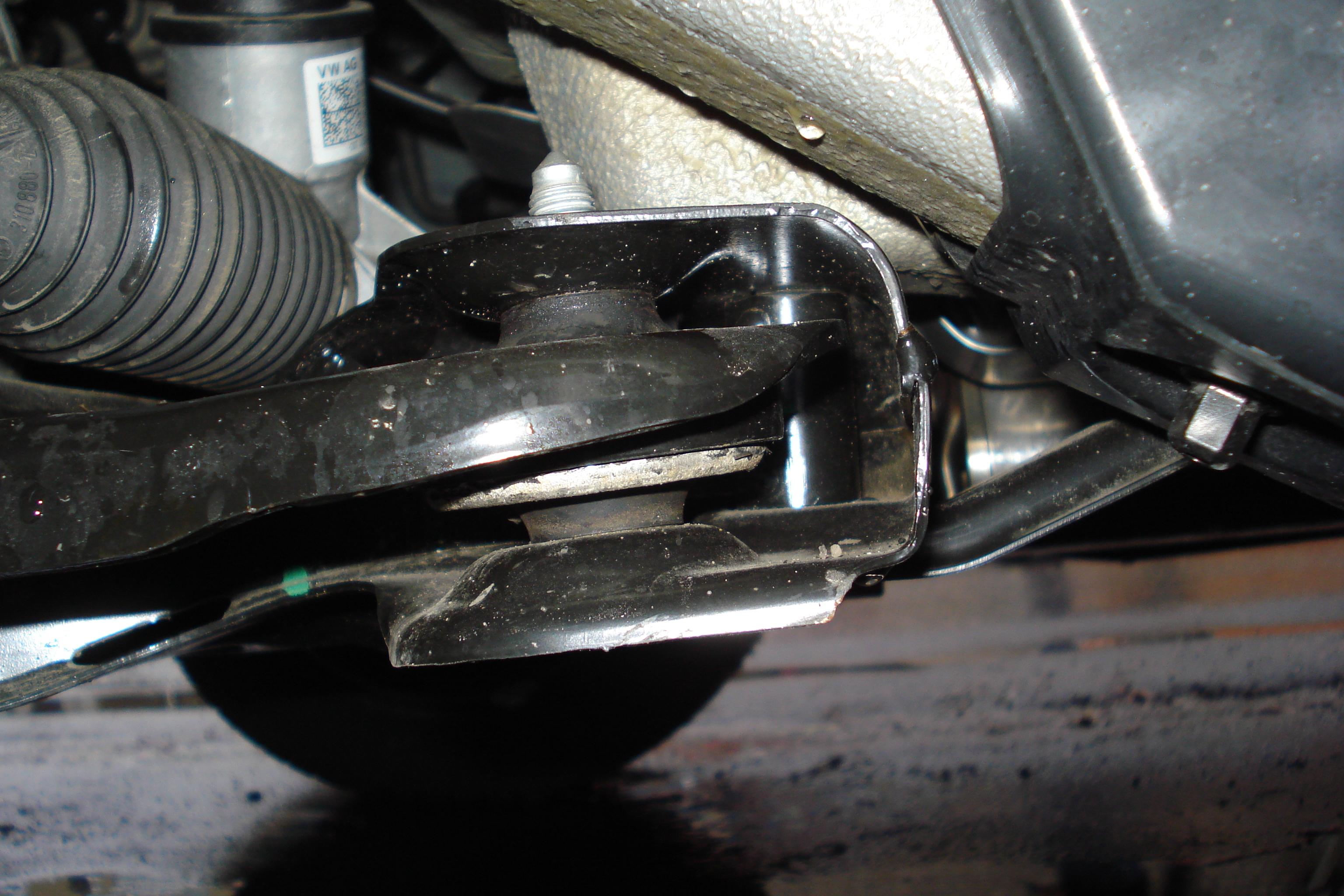

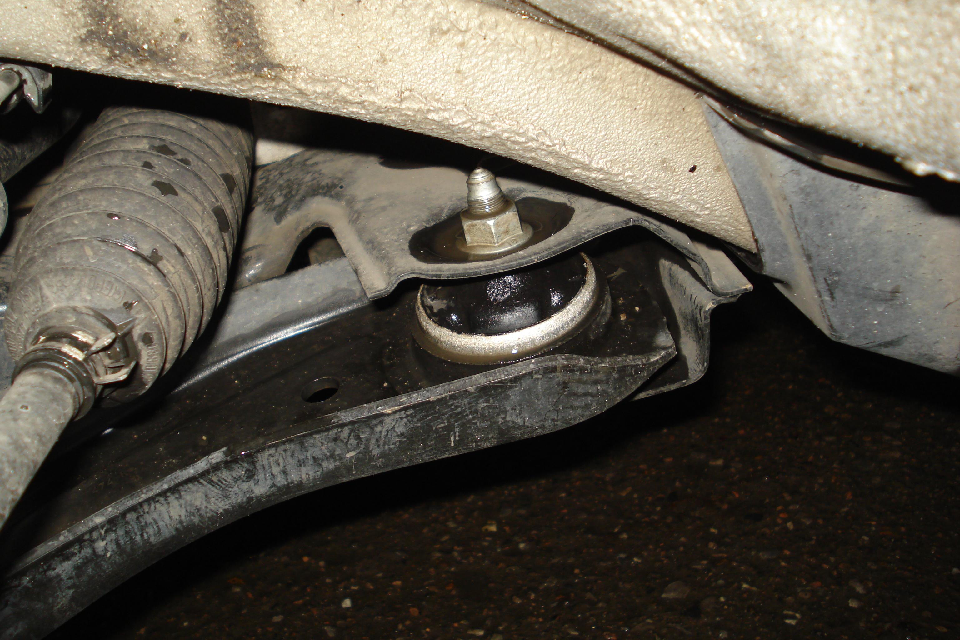

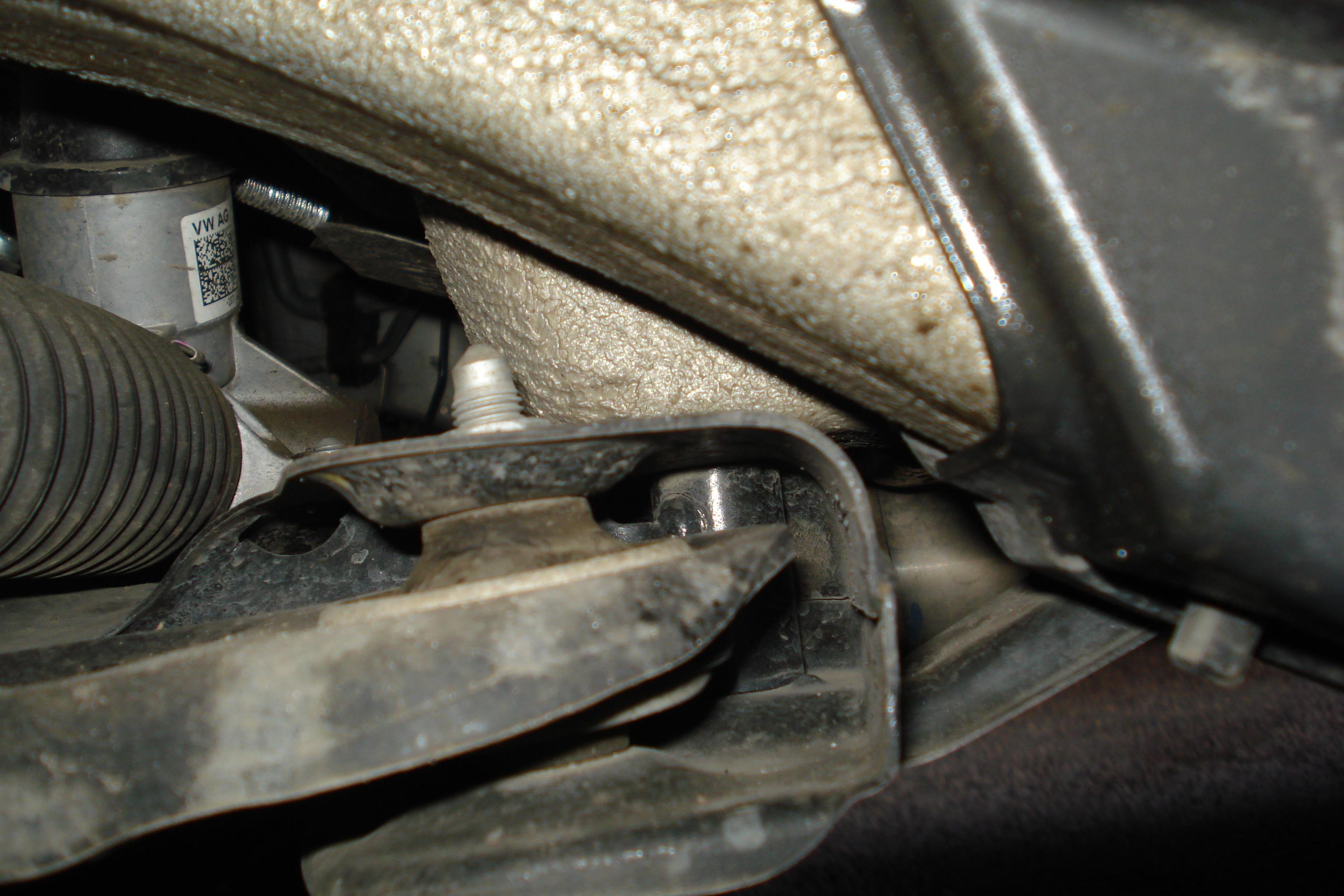

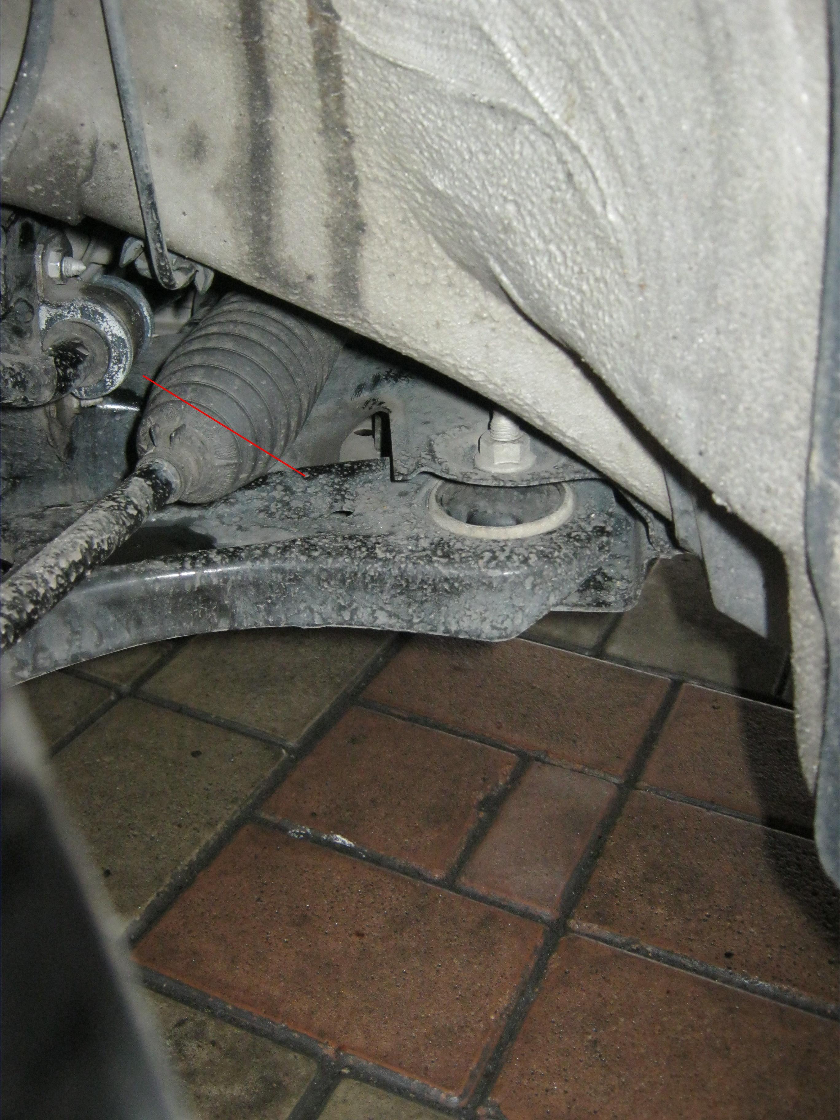

Выкладывал фото после замены втулок. потом я опять ОД отдал машину. и сегодня глянул на балку и офигел.
Помогите посодействовать. Можете сделать фото вашей левой балки которая крепится к салент блоку.
на первом фото то что у меня было, на втором и третем фото то что у меня сейчас (толи это балка другая то ли перепутали левую сторону с право, ну у меня просто других домыслов нету)
четвертое фото, стоял полик у ОД (год выпуска 2011)
пятое фото это полик 2013 года выпуска
как видно на фото, что балка полика 2013 года другая. пробивал по каталожному номеру, и номер в ней другой.
я уже не знаю где иснтину искать, уже устал.
У кого какие доводы?
фото смотрите с низу вверх, так будет понятнее

Psyho
У меня все в точности как на первом фото. Могу сфоткать если надо, но погода слякоть, все в грязи.

Psyho
так у Вас рычаги попутали что ли?

sergeant писал(а):
Psyho
есть подозрение,что попутали по причине неправильной запрессовки. И ведь все собралось!

sergeym писал(а):
sergeant писал(а):
Psyho
я в шоке, интересно ездить можно с такой подвеской

Psyho
А на счет рычагов, пусть переделывают или целиком рычаги меняют по гарантии. Если что пиши претензию на имя директора ОД, они этого боятся.

158 писал(а):
Psyho
В сырую все ок. Только есть иногда стук опоры двигателя и возможно рейки. Но опору я еще не менял. да и рейка все время не стучит, лишь изредка.
Нет слов, я где то час ОД доказывал что они не правильно собрали. А они мне обратное доказывали, что все правильно. В итоге доказал) записался что бы переделали.
