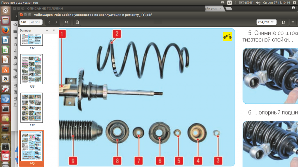

Подскажите пожалуйста, второй день копаюсь на форуме и не могу понять, почему пишут что при установке проставки 1S0412311 между верхней опорной чашкой - 8 и опорой - 6 уменьшается ход штока амортизатора? Ведь после закручивания гайки - 5 штока амортизатора всё остаётся тем же, только сильнее делается начальное сжатие пружины. Если я не прав - объясните как на самом деле это работает. Собираюсь менять опоры и думаю ставить проставку или нет.

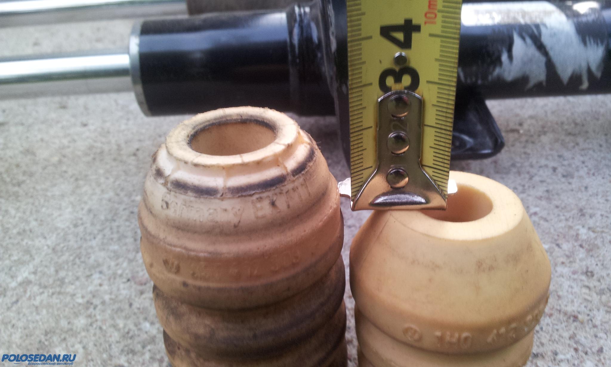

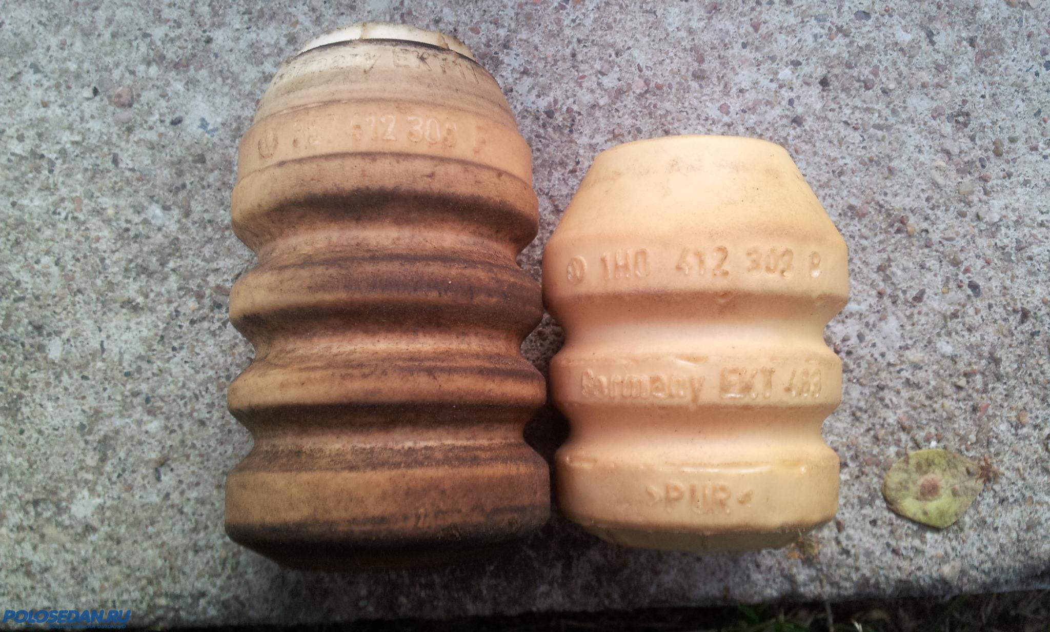

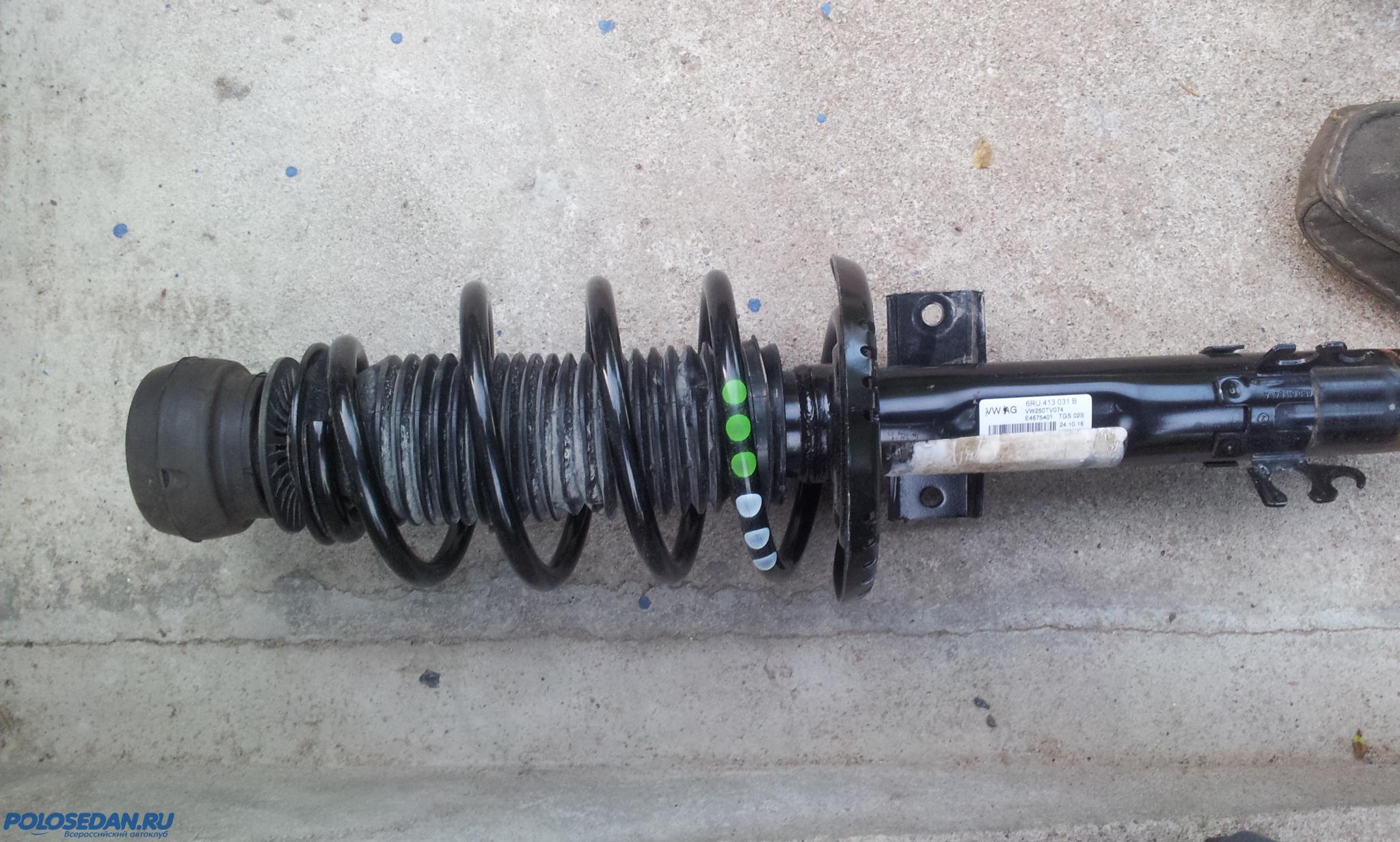

Все просто. Когда вы поставите 2-х сантиметровую проставку и закрутите весь бутерброд (пружина, тарелка, проставка, подшипник, опора) верхней гайкой до упора, затем стойку в сборе поставите на авто, у вас за счет предварительного большего усилия сжатия пружины кузов машины станет чуть выше (примерно на те же самые 2 см), но корпус амортизатора не будет находиться в том же положении (относительно своего штока), посему в установленном на авто стойкой в сборе при движении корпуса амортизатора вверх его ход с существующим буфером отбоя (высоким, его высота 83 мм) до верхней тарелки будет меньше, чем в стойках без проставок. Это приведет к стукам амортизатора на ямах и лежачих полицейских - вот отзыв Олега. Чтобы сохранить ход амортизатора (как в стойках без установки проставок), необходимо либо подрезать существующие буфера отбоя на 2 см, либо поставить рестайлинговые буфера отбоя 1H0 412 303 B длиной 63 мм (короткие).
P.S. Я поменял всю штатную подвеску на подвеску от поло GT вкруг, высота штоков дорестайлинговых амортизаторов (как задних, так и передних) в вытянутом состоянии равна таковой в рестайлинговых амортизаторах, высота пружин также не поменялась.
