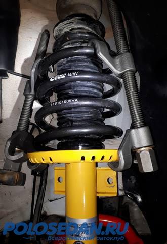

Тубус писал(а):
Как относитесь к стяжкам "Дело техники" с
двойным захватом 280 мм,
Материал: сталь 45,
Покрытие: фосфатирование,
Твердость: 38-42 HRC,
Шестигранный привод 22 мм
Квадрат: под вороток 1/2"?
Стоят в район 1 т.р.
Опоры передних стоек VW Polo sedan заменаремонт - Стр 26
Сегодня использовал такие стяжки для замены неоригинальных опорных подшипников на правильные оригинальные с буртом.
Качество стяжек на высоком уровне: лапы сделаны единой деталью, резьба применена упорная. В общем внушают. Работа ими в удовольствие.
Но т.к. стяжки асимметричные, то резьбовая часть при работе выдвигается в одну сторону: а именно вверх где упирается в кузов, что не даёт стянуть пружину.
Пришлось внизу цеплять лапы одним крючком за чашку амортизатора где есть дренажные отверстия достаточного диаметра. Стяжки держались надёжно. Но это получилось на амортизаторах Bilstein, не знаю, есть ли такие отверстия на оригинальных амортизаторах.
Опоры передних стоек VW Polo sedan (замена,ремонт).
Спасибо за отзыв. Давно уже купил, практически, такие же, но SATA.
С такой же проблемой столкнулся. Вторым домкратом пружину сжимал, подставив его под шаровую (по-моему). Потом уже вручную стяжки скручивал. Но так и не получилось разобрать верх без демонтажа стойки. Как потеплеет, обязательно разберу и вставлю проставки, ради них все затевалось.

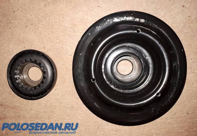

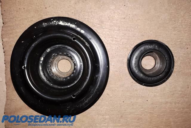

Хотелось бы увидеть сами подшипники - старые и новые...если можно ( чтобы понять в чём их разница).
Фото вместе с верхней тарелкой пружины.

Big 14, Дмитрий, ты как умудрился неоригинальные подшипники вмантулить? Я такие же неоригинальные купил по незнанию, когда опоры себе менял первый раз, примерил их и понял, что их сразу на сторону скособочит при установке относительно тарелки - бурта-то центрирующего нет! Пришлось ставить старые.
Сообщения: 1721
Откуда: Славянск-на-Кубани
Благодарил (а): 541 раз.
Поблагодарили: 611 раз.
Имя: Дима/GT 6MT Stage 1+
Как, как.... Так и умудрился)). Тоже по незнанию. Я же свои стойки с новья собирал, образца не было. Вернее был, но в собранном виде.
Проехал 25К на этих подшипниках. Как новенькие)).
Кстати когда заказывал оригинал, то прислали заменитель. Заказать оригинал с буртом удалось только со второй попытки.

Что значит с буртом? Это сточенный под углом внутренний диаметр с насечками? Это он оригинальный- т.е. для Поло...?
Добавлено спустя 9 минут 58 секунд:
Всё нашёл в интернете, только не понял зачем этот буртик нужен... У меня был Бора, там я ставил проставки из алюминия... Там бурта не было, а здесь он зачем?
Сообщения: 1721
Бурт правильно центрует тарелку пружины относительно кузова.
В общем с буртом лучше, чем без него.

Сообщения: 4390
Откуда: 23RUS-Полтавская
Благодарил (а): 1875 раз.
Поблагодарили: 2082 раз.
romancon,
верхняя опорная тарелка пружины центрируется в этом буртике .
Если буртика нет - тарелка начинает задевать шток стойки и при этом будет быстрее разбиваться опора стойки и появятся скрипы при поворотах .
