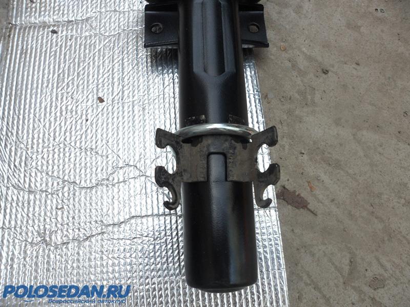

Toha70 писал(а):
Так т.е мне они на комфорт с абс не пойдут чтоли???
Подойдут любые с четвертого Поло.
Просто сбиваешь кронштейн шлангов со старой стойки и привинчиваешь его к новой стойке хомутом(можно даже обычным)... и весь колхоз.

Перед. и зад. амортизаторы VW Polo седан - неориг. аналоги
Новая стойка с кроншетейном.jpg [ 292.36 КБ | Просмотров: 5296 ]

ilan писал(а):
viewtopic.php?f=12&t=6085&start=25#p279132
а ну это легко))) руки на месте)
Тогда заказываю. буду ставить в купе с более жесткими пружинами. посмотрим что выйдет.

можна взять кронштейн тормозных шлангов от старого поло
6Q0 611 842 E
6Q0 611 841 E
левый и правый соответственно
ВОТ ПРИМЕР: https://www.drive2.ru/l/1133007/
460,93 р....дороговато за кусок железа.... срубить старые со стоек..закрепить хомутом.....

alex писал(а):
можно же приклеить поксиполом
а какая гарантия ,что не оторвется потом ?
А что порвет провода датчика АBS -это еще можно пережить .
Но если тормозной шланг порвет ...мало не покажется!
