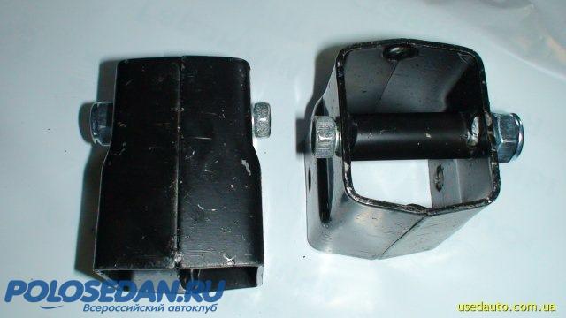

Shushpik писал(а):
чтобы немного "удлинить" ход
Это как? Ход определяется внутренним объемом цилиндра, а не длиной штока...
Или речь о том, чтобы искусственно сжать амортизатор, чтобы со вдавленным длинным штоком он внешне вписывался в габариты нормального? Не боитесь, что на каждой кочке начнет "пробивать"?
Зарегистрирован: 01 фев 2014, 17:32
Сообщения: 119
Откуда: Юбилейный
Поблагодарили: 31 раз.
Пробивать точно не будет. А по поводу удлинителей...я сейчас с телефона. Завтра на работе поищу картинки и скину. В двух словах: снизу аморта ставится квадратная труба и аморт крепится не к балке, а к удлинитедю из трубы...достаточно 3-5 см..пружины жёсткие, проседать машина не будет..
Сообщения: 2449
Откуда: Владимирская губерния
Благодарил (а): 1046 раз.
Поблагодарили: 737 раз.
ВОТ
