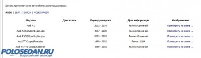

Зарегистрирован: 24 ноя 2014, 11:55
Сообщения: 16
Откуда: нижний новгород
а я для себя решил что буду ставить задние сайленты от айди тт .... фирмы lemforder ....... в применении на поло отзывы положительные . подвеска упругая чуть пожестче штатной....... да и служат они дольше
они идентичные нашим?
Добавлено спустя 34 секунды:
номерок их можно увидеть?
Добавлено спустя 3 минуты 20 секунд:
Хотя вот об усиленности их речи не ведется... это наш парт-намбер...и модели..где они ставятся....
